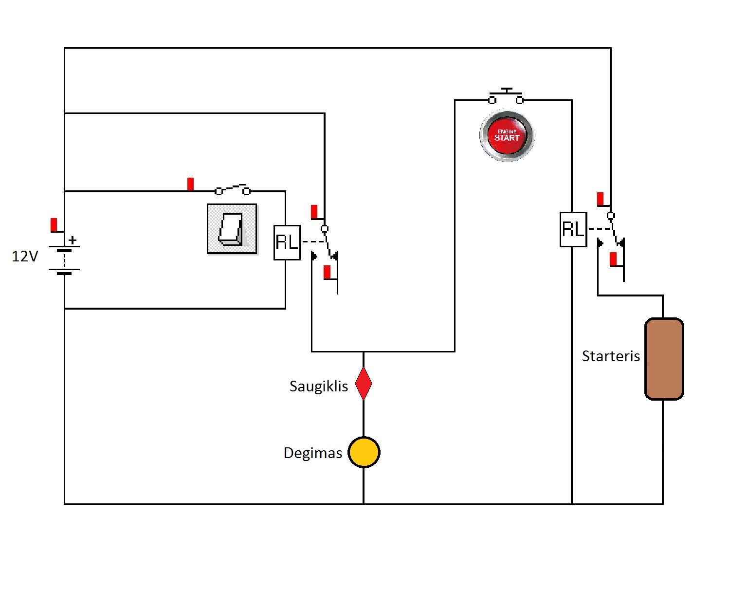

Sveiki. Ieskojau daug kur ir ka radau manes visai netenkino. Na mazdaug viskas tai aisku, tik vienas klausimas, kaip reikia sujungti dvi reles tarpusavy degimui ir uzkurimui? arba tik degimui , nes uzkurimui mygtukas pakankamai didelis, galingas kad nenudegtu.
žinau tiek kad rėlės gali būt nuo 30 iki 70 A,
Kontaktas 30 eina į pliusą,
85 masė
86 jungtukas
87 degimas.
Bet gal kas nors atsakytų išsamiai ir aiškiai?

įsivaizduok kad lemputė yra degimas, o dijodas su varža yra starteris. gali degimui įdėt saugiklį prieš rėlę.
jungtukas įjungia degimą, mygtukas s**a starterį.

jeigu mygtukas galingas galima antros rėlės nedėt, tada iš mygtuko eis tiesiai į starterio sužadinimą. degimo rėlę turbūt 12v70a dėt, 6lt kainuoja.

mygtukas tai jau nemenkas, o rėlių turiu įvairių su visom saugiklinėm , tai nereiks nei pirkti :) Be rėlės iškepina mygtuką degimui tai reikia padaryti protingai..Nes srovė pastovi teka nemaža, ypač kai sujungi visus mechanizmus. Be to visi tie laidai kaip ir aišku kur eina, o prie kurio jungti reiktų mechanizmų {tokių kaip lempos} laidą, prie pliuso , minuso , ar kaip čia

Biški persidariau palei save kad būt patogiau :D
saugiklis toj vietoj ar ties rėle kažin labiau

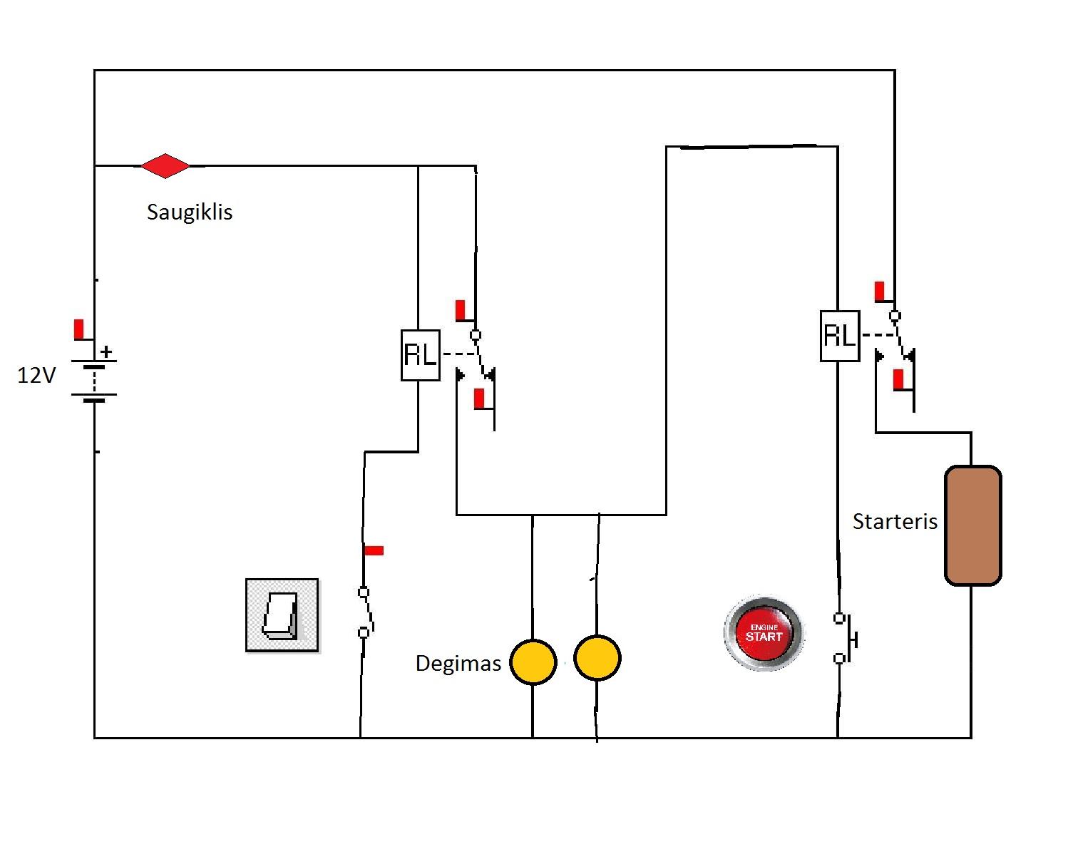

Degimo laidai yra du: vienas variklio elektra, kitas - visa mašinos elektra.
Tie mažiukai laidai yra dėl zyzimo, kai raktelis ištrauktas ir paliktas magas, šviesos ar dar kas.
Taip sujungta bus saugiau:

tai tie du geltoni skrituliai t.y. siuo atveju abu degimai , sujungti i viena ir ta pati laida, juos galima pavaizduoti kaip ir bendram paveikslely du viename? Na zinau kad masinos ir variklio atskirai, nes vienas eina i babina kiek pagaunu kampa ktas visur kitur, tai yra perehode juodas ir geltonas

Taip, du degimai atskirai, kad būtų galima atjungt mašinos elektrą kuriant. Dėl variklio elektros juodas ne tik į babiną. Keliauja į saugyklinę, o ten jau pasiskirsto kur reikia.

bet tai kaip atjungs jeigu abu laidai degimo stovi lygiagreciai vienas kito? ar as cia kazko nepagaunu :)

tai gali užsidėt rėlę, kuri atjungia likusią elektrą kuriant. problem?:D nors nematau aš čia bėdos, kad neatsijungia. mano akimis tai reikalinga, kai akumas silpnas ir sujungtos lempos pečiukas ar dar kas, kad atjungus daugiau srovės į starterį pareitų
