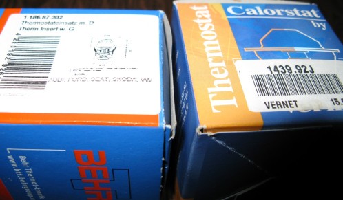

Sveiki,
prieš žiemą kaip visi suprantat būtina susitvarkyti jei yra problemu su termostatu.
Visi žino kad TDI varikliai šilumos daug neskiria dėl ekonomiško darbo, todėl ir sušyla daug lėčiau nei panašaus tūrio benzas.
Kurį laiką galinėjausi su savo beškės 75C temperatūra, daugiau kurios variklis nebešildavo. Vasarą nutariau dar nekreipti į tai dėmesio, bet dabar šalant orams normali variklio darbo temperatūra darosi svarbu ir pačiam, kad nesušalt ir variklio ekonomijai pradeda daryti rimtesnę įtaką.
Taigi teko pakeisti 3 termostatus, priešpaskutinis buvo originalus BEHR toks kaip iš gamyklos, ir vistiek 78C max, o nespaudžiant laikosi 75C.
Pagal visus katalogus BEHR priklauso 1.186.87.302 kas yra gamykliškai numatyti 87C, prie tokios temperatūros termostatas būna atsidaręs visiškai iki galo.
Deja deja visi 87C termostatai pradeda atsidarinėti jau prie 70-75C, kas su tvarkingai sureguliuotu TDI varikliu gaunasi apie 75-78C darbinė temperatūra. Tiesiog šie termostatai atsidaro per anksti TDI varikliui mūsu klimate ir temperatūra tiesiog nebegali pasiekti normalios nes gaunamas per didelis vėsinimas.
Paprastas faktas - varikliui dirbant žemesne nei gamykliškai numatyta temparatūra, variklis dirba "šaltu" režimu, t.y. kompiuteris laukia kol variklis išils, todėl neleidžia pasiekti pilno galingumo (netraukia), o tuo pačiu blogesnės kuro sąnaudos dėl mažesnio naudingumo koeficiento.
TDI variklio kompui minimali normali darbinė temperatūra yra >80C, nuo tada kompiuteris dirba pagal pilnavertę programą.
Visą šitą galima išpresti naudojant termostatą skirtą šiaurės šalims. Pagaliau aš tokį radau ir Lietuvoje, konkrečiai tai būtų VERNET numeris 1439.92J kuris pilnai atsidaro prie 92C, o pradeda atsidarinėti prie 82C, kas labai gražiai leidžia turėti TDI su ~90C darbine temperatūra. smiley
Tikiuosi sutaupysiu ne vienam laiko ir pinigų. Aš deja praradau ir to ir to :@, todėl noriu pasidalinti su visais šia info. smiley

Pridėjau nuotrauką.

Nava jau as irgi pasikeiciau saviskes termostata ir dabar jau nepilnai 90 laikosi :) pasiseke is pirmo karto nusipirkt gera :o

as i savo A4 1.9TDI toki kaip nuotraukoje dejausi, tai sumokejau 35lt :?

As irgi toki kaip nuotraukoj isimeciau, 30 lituku Tanagroj, su omni ID kortele 10% nuolaida dar duoda. Buvo kur prie 87 atsidaro ir kur prie 92. Isimeciau kur prie 92. Ilgiau pavaziavus uzkyla iki 92, anksciau tik iki 65 kokiu tepakildavo. Tik nesitikekit, kad per 5 minutes uzsiltu pilnai. Pas mane tik per kokias 15 minuciu teuzkyla iki 90. Bet cia juk dyzelis, tai nereik noret, kad kaip benzas siltu :)
