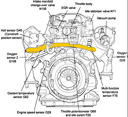

Taigi, kankinausi su ta bėda ir kuo toliau tuo labiau pradėjo nesivest, kai nutempdavau pas meistrus, stebuklingai užsivesdavo ir kompas jokiu klaidų nerasdavo, o meistrai sakydavo jog viskas gerai. Išvažiuodavau su viltimi, kad tikrai viskas gerai, bet... Išardžiau pusę panelės, atjungiau signalizaciją, galvojau, kad ji blokuoja, bet... Praradęs viltį nusprendžiau pradėt ieškot bėdos aukštoj įtampoj. Pasirodo, vedant tai dingsta, tai atsiranda kibirkštis, o to problema- HOLO DAVIKLIS (Hall sensor G40). Taigi pakeičiau jį nauju ir visos bėdos dingo :)

Nu va šaunu, o atsimenu kai aš savo buvau nuvaręs dėl užvedimo problemų man meistrai tvirtino kad jie tikrai nustatytų jei būtų kaltas Holo daviklis. smiley

Gal ir nustatytų jei visiškai nesivestų, o šiuo atveju jis dar nebuvo visai pasibaigęs, dėl to ir kompas nieko nerasdavo :) Na bet jau ne pirmą kart susiduriu su tuo, kad niekas nepadės jei pats rankų nesusitepsi, o ypač elektros gedimuose. Šiais laikais dauguma auto elektrikų tik moka pajungt kompą, o toliau gilintis jiems jau nebeprestižas :)
