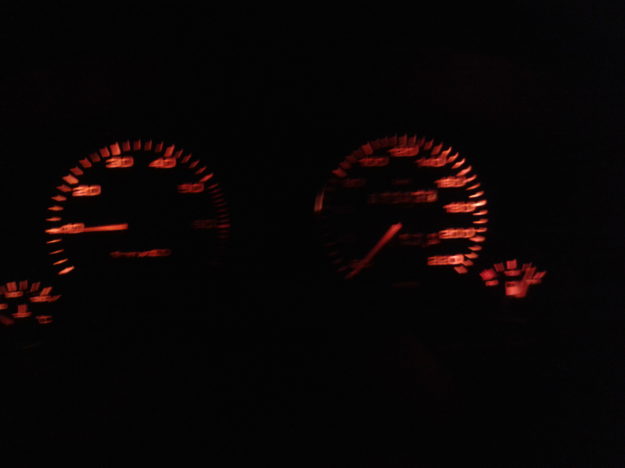

tik ijungus visa fiske i spidometra jis iskart veikia su apsvietimu. o pajungta, kad veiktu nuo spidometro apsvietimo. biski supainiojau kad su gabaritais. problema, kad kazkaip ekranelis pastoviai dega, be rakltelio ir su rakteliu, su ijungtu pasvietimo ar be jo visiskai itakos nera.. smiley

bei su siais ekperementas sugadinau apsvietima ir pradanginau laikrodzio pasvietima :( tiketina teks keisti lemputes ir perlytuoti laikrodyje pasvietima

cizikaz prisegtas paveikslas:

melynas/raudonas buna pastovus pliusas bulkose kiek pamenu reik ziuret tau melynas/juodas(nuo degimo) arba isvis gabaritu ziuret,neatsimenu kokia spalva

tiesa... matavo jis buvo pastovus. vat cia ir bus pajungimo klaida manau... dekoju :)
