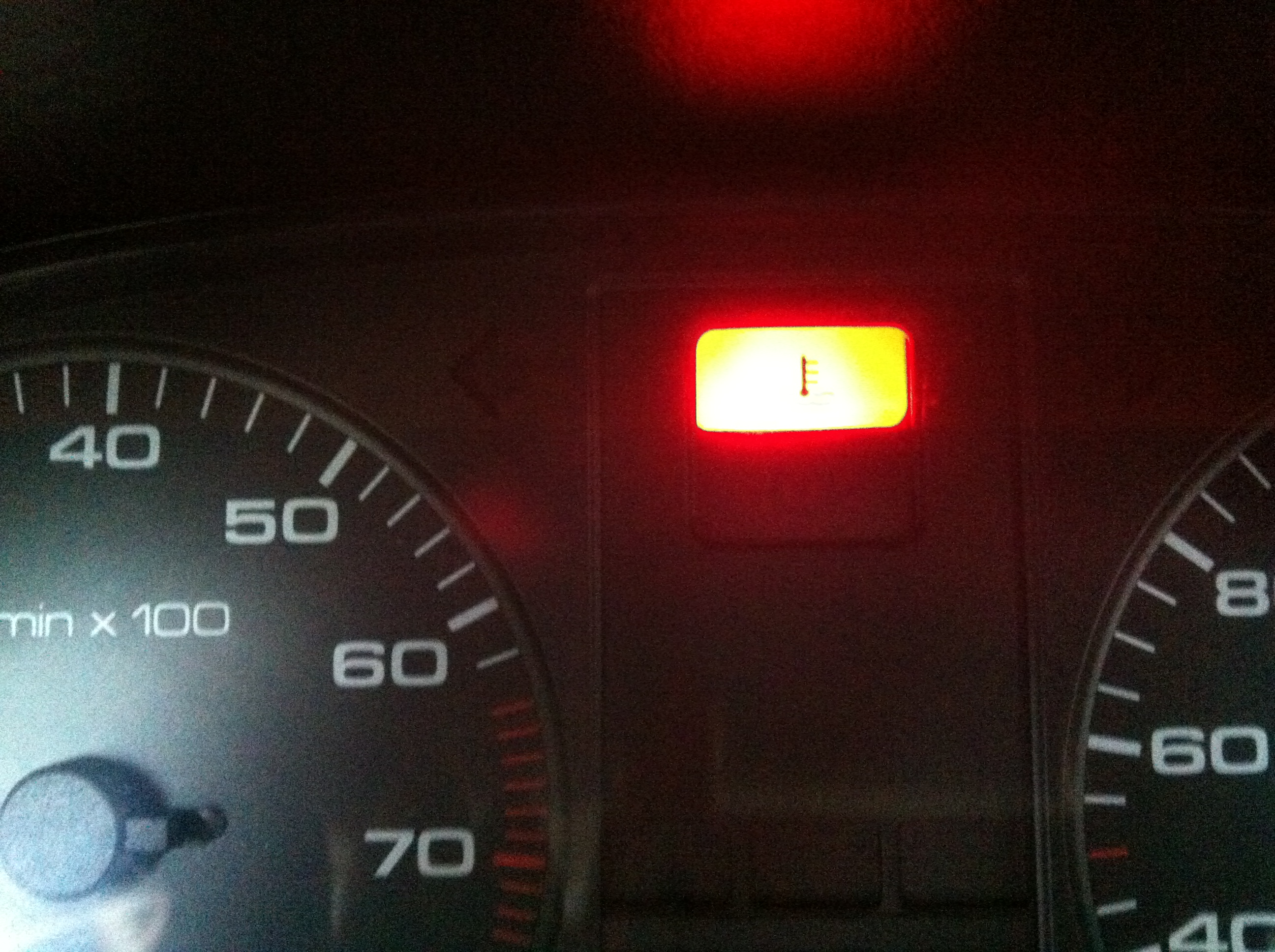

Sveiki, taigi turiu tokia problemą ir nežinau kaip ją išspręst prietaisų skydelį dega lempute kuri praneša apie šalta arba perkaitusį variklį užkurus mašina iškart jį nepradeda degt pradedi važiuot ir tada įsijungia ir mirksi būna atveju, kad nustoją mirksėt, bet paskui vėl pradeda tai gal yra galimybė kaip nors ją sutvarkyt, kad nemirksėtų?
Prikabinu nuotrauką
Gucis prisegtas paveikslas:

tai gal koks temperaturos daviklis pas tave grybauja?ar koks laidas nuo jo nuluzo?

Kurioj vietoj jis maždaug randasi pabandyčiau atjunkt ir būtų aišku?

ausinimo skyscio daviklis prie bakelio gal baigias, antifrizo netruksta? :)

tai jeigu cia jis,tai sakityk kad jau atjungtas jeigu dega lempute :D reikia ji ziuret.nezinau tiksliai kur randasi pas tave jis.

Taigi atjungiau daviklio fiskute po bakeliu kur jungiasi tai nebedega lempute reiškia davikliui mišios ar kaip čia yra? Beja kaip tas daviklis išsiima bandžiau visaip žiūrėjau bet nesupratau kaip jis turi išsiimt?

Kai pirkau nauja išsiplėtimo bakelį tas daviklis jau buvo su bakeliu.. Manau kad naujo tu atskirai pirk nerasi.

O aš nusipirkau be daviklio ir žiūriu jis gražiai išimtas ir kaip pirkau nepastebėjau, kad jo nėra :o

Dėkui už norą padėti atjungiau daviklio fiskute ir dingo lemputės mirksėjimas reišiasi daviklyje problemą, bet manau galima ir su atjungtu važinėt nuo to blogiau nebus ?

Tik uzmesk kartas nuo karto aki, kad skyscio bakelyje uztektu, o jei ka turiu as ne viena bakeli su davikliu jei domina sutartume :)

kad su atjungtu vazinesi blogiau nebus, juolab ne visoms bulkoms ir buna jis :)
