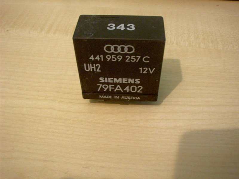

Parašyta 2013-07-04 16:22
rele specifine. jei kitaip idesi fiskes nesutaps, tik vienaip ideti galima. toks jausmas kad iki reles maitinimas nenueina arba kitur

cizikaz prisegtas paveikslas:

Parašyta 2013-07-04 22:16
padaryta. parejus rele uz el reles kaz kokia. keista, kad kita rele turejo itakos el veikimui :)

Parašyta 2013-07-05 00:10
cizikaz parašė:
tai as neturejau mintyje, kad kitaip deti. juk rasiau, kad kita-gera rele, ar buvai pabandymui idejes ar ne :)
na svarbu problema jau ispresta smiley:)
