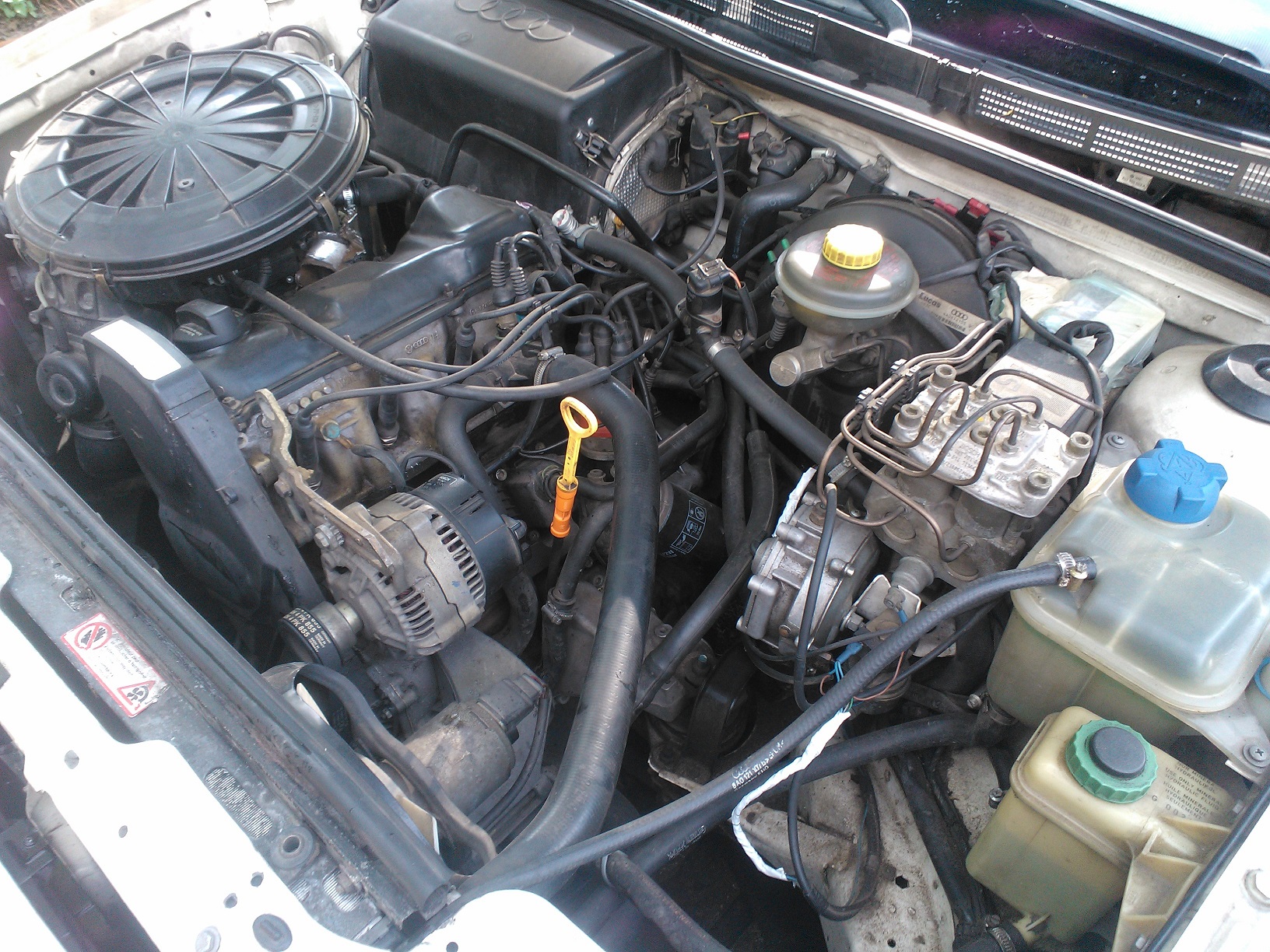

Sveiki, Audi 80 1993m. 2.0 66kw benzinas/dujos.
Situacija tokia, uzsiveda tik benzinu, dujomis negalima pas mane.
Tai kai uzvedu 30 sekundziu viskas gerai dirba, po to prasideda sokineti apsukos bet nestiprai, taxometro nera, bet mazdaug krenta iki 0.7 ir kyla iki 1.5 ir girdisi kaip dusta, ir per duslintuva juodai dumina, kai spaudziu akaseleratoriu mazdaug iki 3k apsuku tai dusta ir visa vibroja stipriai.kaip stipriau paspaudziu akseleratoriu dingsta dusimas o dumina dar stipriau. Kai variklis isila nu 50 ir toliau apsuku sokinejimas dingsta bet dumina.Cia viskas blogai ant benzo.
ant duju viskas idealiai,nesvarbu ar salta ar silta nedumina ir ne skokineja apsukos.
Buvau diagnostikoi tai pasake kad kazkokia klaida ,,droselines sklendes" , pasake kad istrine klaida turetu veikti, jei vel atsiras sake isimti ta davikli ,,Droslines sklendes" ir praplauti po to i vieta pastatyti.Sito nebandziau nes neturiu tokio raktelo kad atsukti.
Patarkit gal kas kito gali buti?

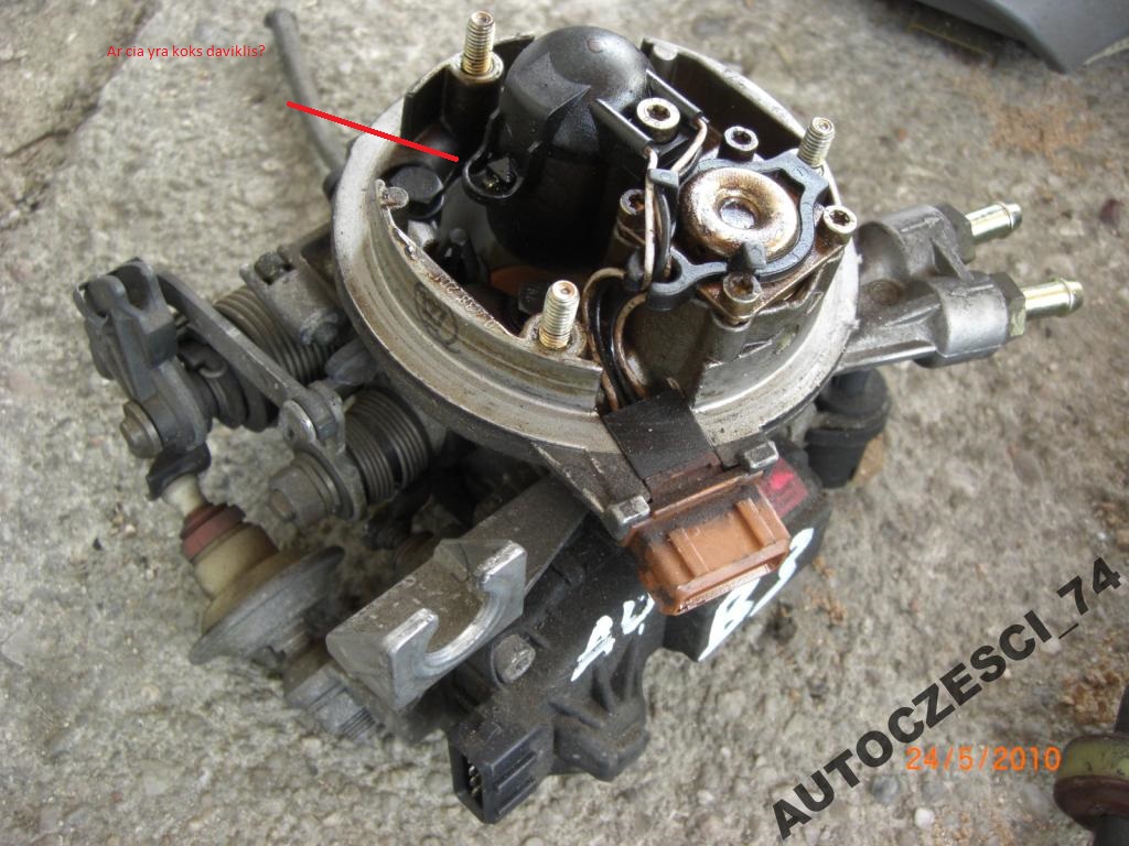

Galit pasakyti ar cia yra koks daviklis kur tas juodas ant purkstuko.

pas mane toks pat stovi :)

Tai ar cia yra koks daviklis ar ne? :)

ce siaip kur parodyta tj purkstukas pats , o pado pacio netikrinai mazu trukes?

tai as suprantu kad pats purkstukas tai, bet ant jo ta plasmase juoda pasake kad kazkoks daviklis tai jam xana ...
cia taip diagnostikoi pasake.
ir kas tas padas nelabai suprantu?

įsiurbiamo oro temperatūros jutiklis

Aciu labai
