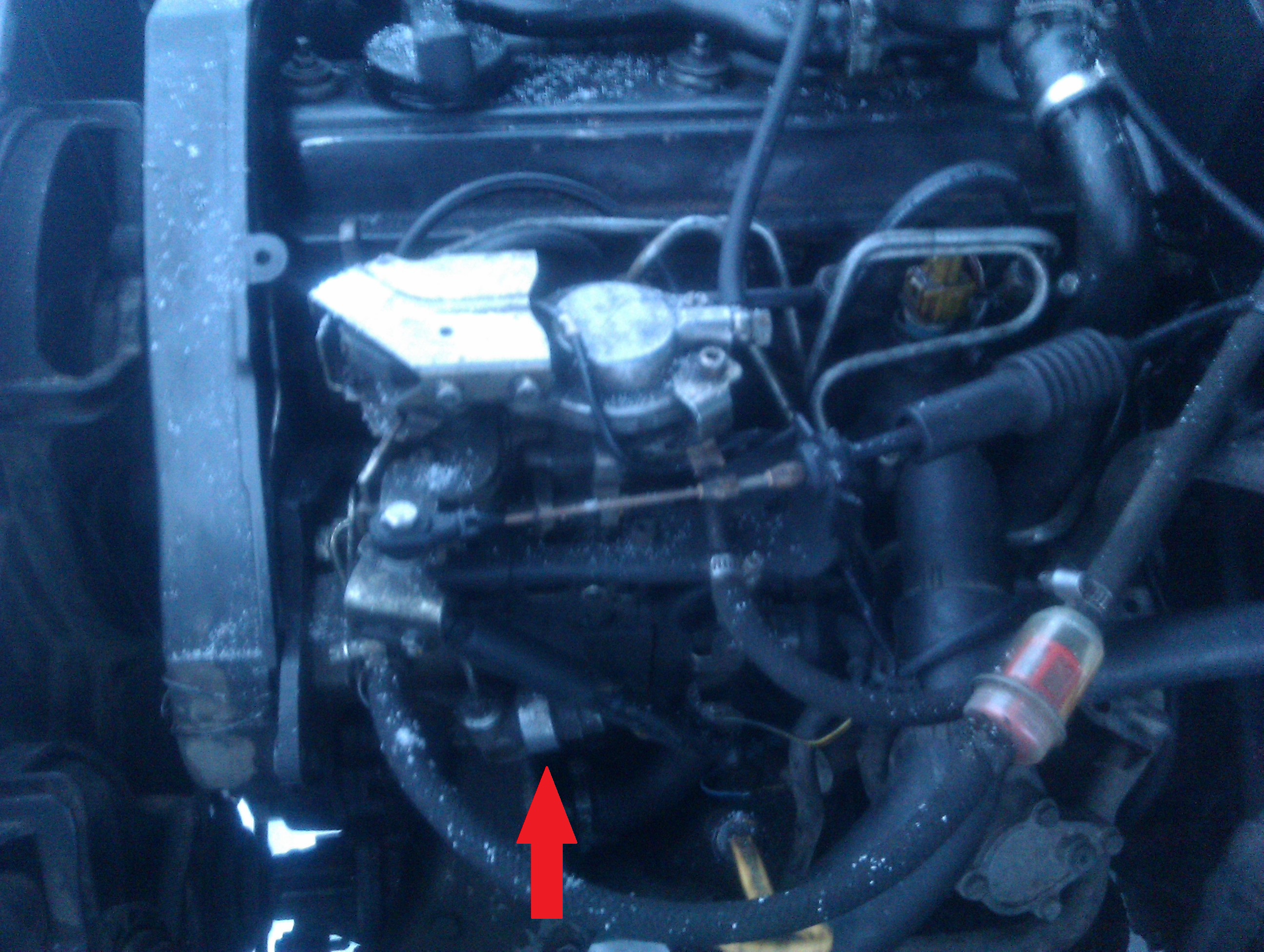

Sveiki, atsirado tokai problema, kad pakeitus siurbli 1.9 TD, masina kaip medine, nebetraukia, greitis nebekyla taip greit kaip kylo pirmai, na zodziu vaziuoja kaip kokiu 40kw. Siurblys buvo idetas nuo vw passat 1.9 TD (55kw). Siurblis neturi tokio daikto kaip sioje nuotraukoje parodyta (beje, ka jis daro?) Nuo turbo teko kazka uzglusinti. Ir viena fyske niekur nepajungta.

gal turi dabartinio siurblio foto?siaip reguliuojasi jis galima nemazai atsukt-prisukt kuro.nu zodziu jei parodytum siurbly pasakysiu kaip kas...beja kas senam siurbliui buvo?

Seno siurblio problema

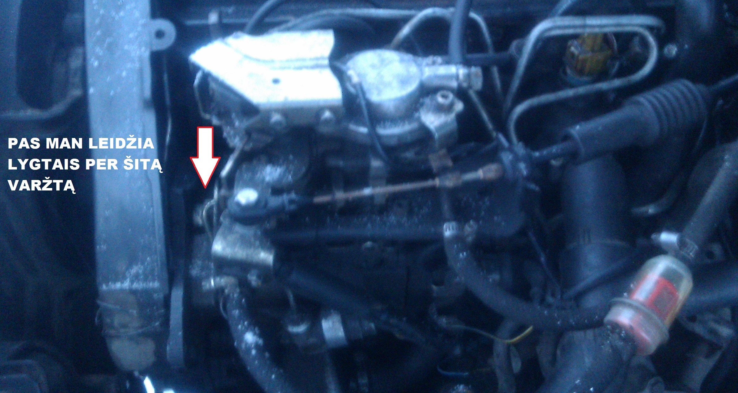

ir dar iš kitos pusės per tokį kaip ir šratą, ar ten vožtuvas stovi kažkoks, neaišku. Na žodžiu ne kokie reikalai ten, reik restauruot.

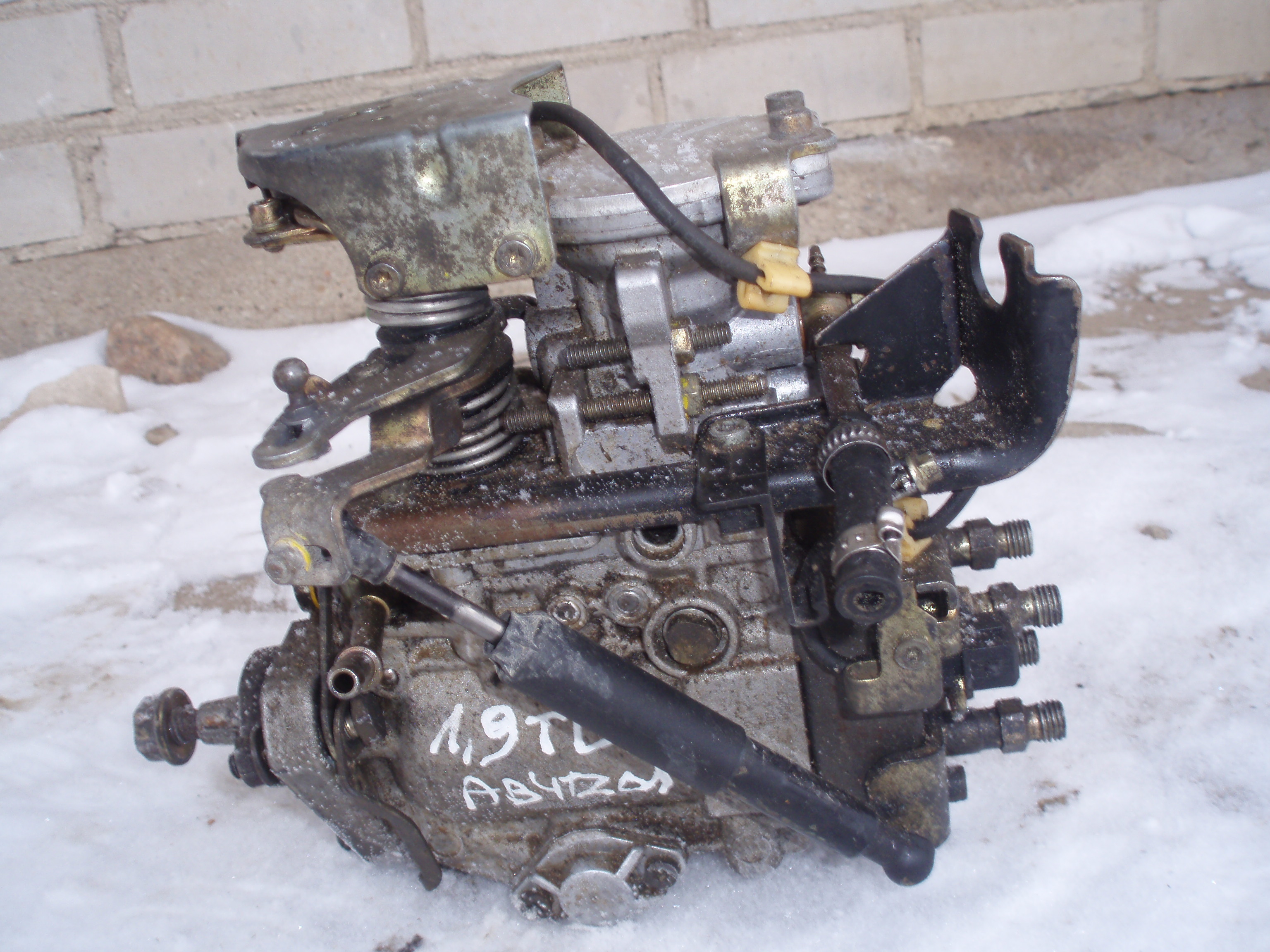

Naujasis siurblys atrodo mazdaug taipsmiley

nuo turbos slegis pasijungiai naujam siurbliui?nes sioj foto panasu kad tik imitacija slegiu valdomo pariebinimo...negaliu 100procentu garantuot,bet panasu kad cia non turbo siurblys.gali pabandyt pareguliuot riebinimo varzta gal prisuktas kuras.o ten tas tavo senas siurblys nieko baisaus stovi vienas mandzetelis(gumelyte) ji pakeitus viskas butu ok...

Nepasijungia nuo turbo tas slangelis (jei apie ji kalbi), po siurblio keitimo ji uzglusino. O kiek toki mano siurbli kainuotu visa nuo A iki Z perrinkt ? (kokiam intervale svyruoja kainos)

O ten gal dar yra skirtumas tarp tu daliu kas uzrasyta ant virsaus? (ant mano uzrasyta 1/2), o sitam siurbli 1/4 (kur dabar idetas). Ant dabartinio siurblio nera kur pajungti to slangelio nuo turbo, tai ji uzglusino meistras.

bosch servise nuo 850lt o kam tau ji perrinkt jei jis geras?atsukus viena varzta pakeist gumelyte ir vsio,tik reik neistraukt iki galo to stokelio nes sukris visi viduriai...kazkaip pastaruoju metu teko zaist su tokiais siurbliais,tai yra like ir 11mm plundzeris, ir modifikuotu daliu...o jei slegis nesijungia tai ir nk nebus neardes butent sito non turbo siurblio(kur pas tave foto naujo),bet 5cil non turbo buna ir plundzeriai mazesni,mazesnio nasumo...bandyk riebint kiek iseina riebinimo varztu,gal kazkiek pageres,daugiau vaistu nezinau.nebent sukerkt koki rimta siurbli,bet tau to nereik,nes paskui reik po pieva eit svaistikliu ieskot:D

:D O tu mano siurbli ta sena galetum sutvarkyt ? Leidzia ten pro priekini varzta, ir kazkur dar sone, man atrodo ten sratas toks yra. Letai gazuojant nebega kuras, stipriau pagazavus matosi kad slapia. Ir tarpines gal reiktu pakeist, del ramios galvos...

nu as galiu paaiskint tavo tas naujas siurblys sureguliuotas pagal senesni varikli,jis be turbos,todel automatiskai jam reikia mazesnio kuro kiekio.o turbininiam daugiau,ko pasekoje turi liesa misini,jauciu uzgazavus juodo dumo nera:D sakau prisuk varzta riebinimo gal tau pakaks.

gal ir nuo td variklio bet siurblys tikrai ne td nes su turba turi but uzriebinimas pagal kylanty turbos slegy(kaip budavo anksciau pas tave),nu ziurek gal kas gausis
