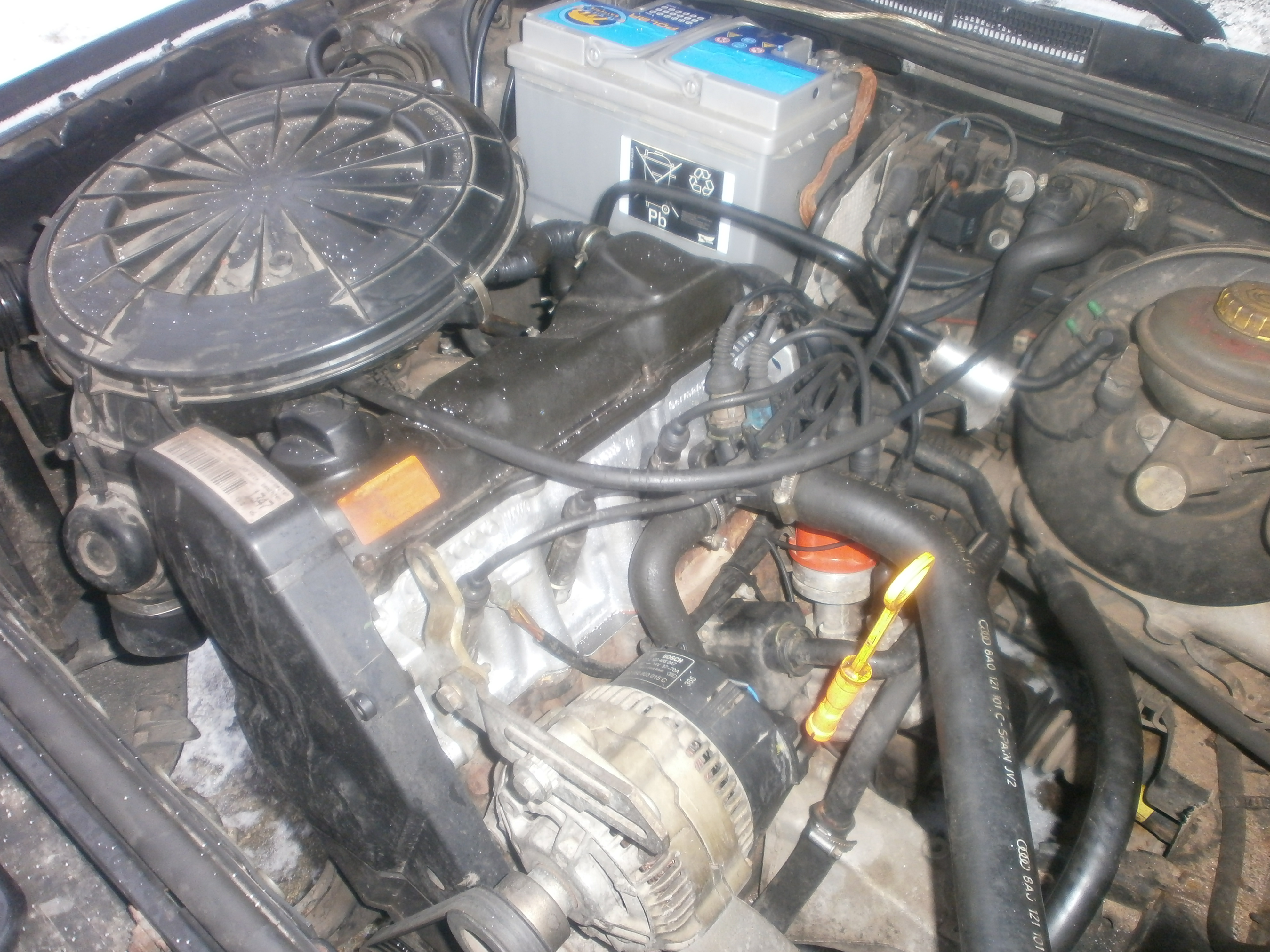

Sveiki, yra tokia bėda, kai užvedus automobilį (antrą ar daugiau kartų) po kiek laiko savaime pradeda kristi apsukos tada vėl pakyla ir pusę minutės taip šokinėja tada vėl gerai būna. Kartais važiuojant savaime užgęsta. Kokia bėda gali būti?
Automobilis: Audi B4 Avant
2.0 l
66 kw benzinas (mono įpurškimas)
Prisegu dar foto

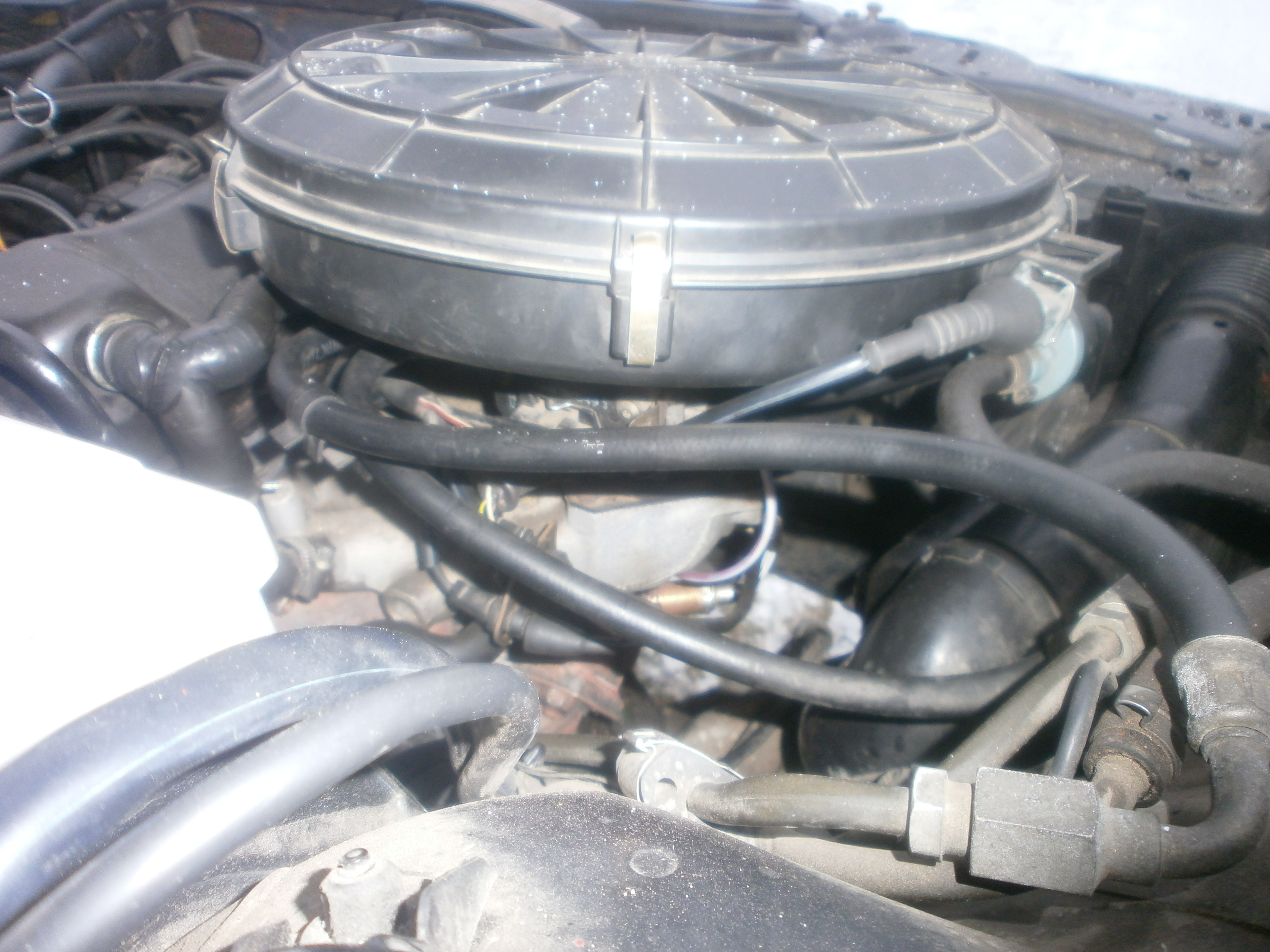

Monokarbas, juokauju. Dar vieną foto pridedu gal kiek bus aiškiau.

mono įpurškimas čia, taip pat kaip pas mane, pas mane irgi tokia pati bėda žinok ir niekaip nesuvokiu kas ten jam gali būti, kad ima ir užsimano užgęsta, būna, kad dirba gražiai ir nieko. Beje gal kas turite parduoti ar žinote kur nebrangiai pirkti tą trišaką alsuoklio šlangutę kur matosi paskutinėje foto kairėje pusėje maždaug per vidurį, pas mane ji perdaryta bet nepatinka man jos perdarymas reikėtų originalios.
