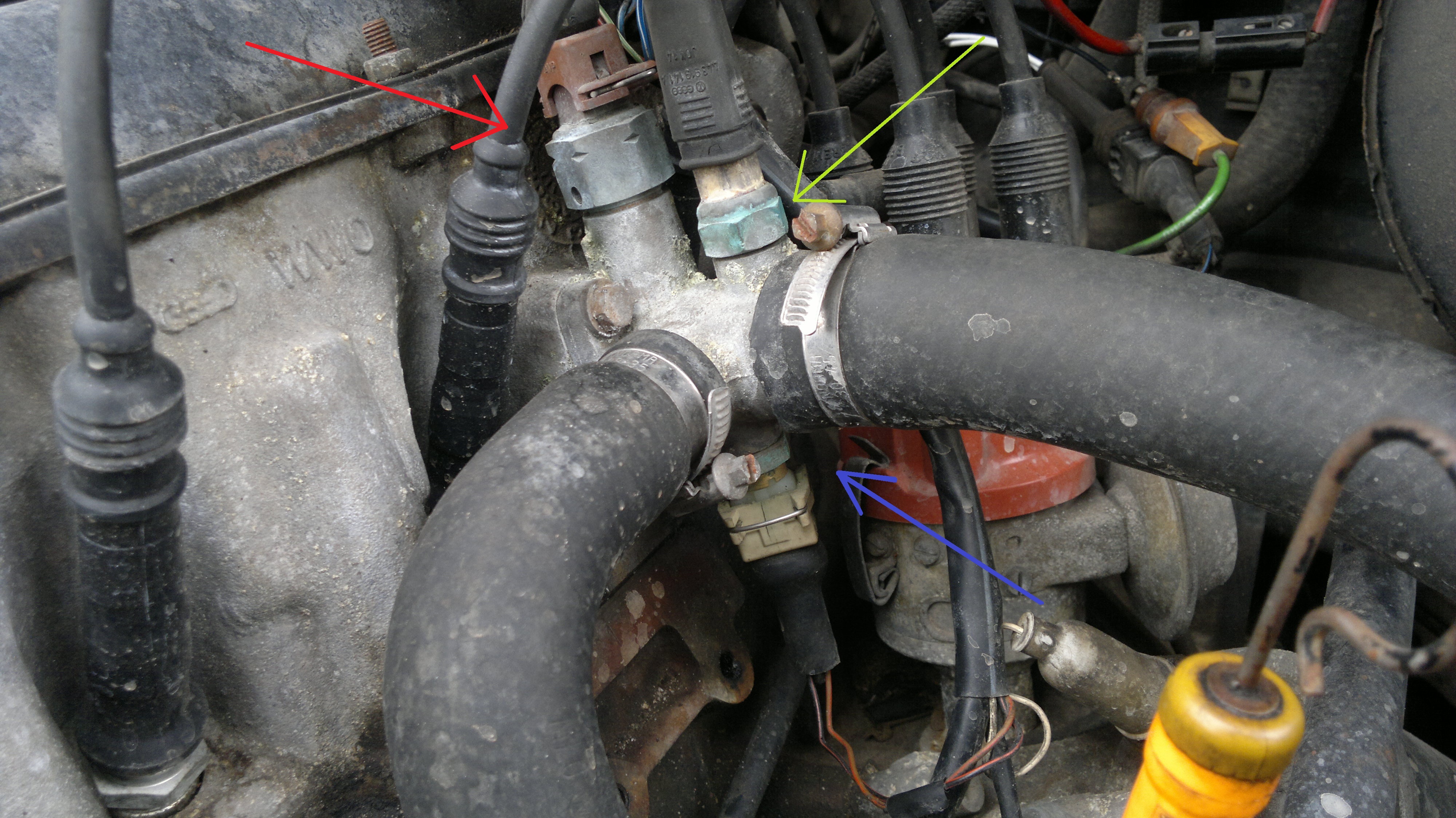

sveiki visi, gal kas zino ir gali pasakyt kokias funkcijas atlieka sie 3 davikliai? Audi 80 b3 1.8 krabas
Jeigu tektų pasirinkti: Žmona ar automobilis - kokios markės automobilį pasirinktumėte?
Vaidelis14 prisegtas paveikslas:
