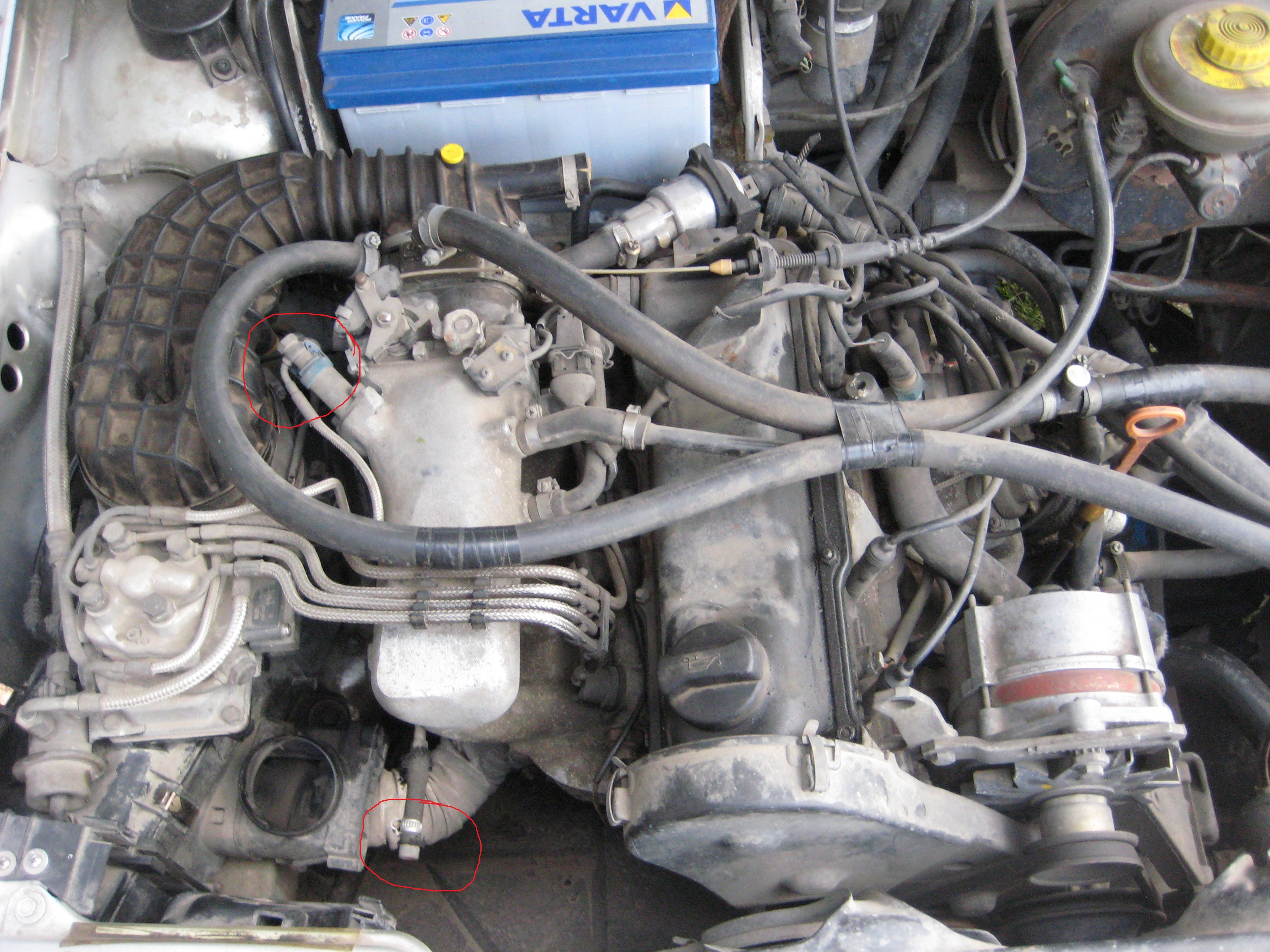

Gal galit man paaiškinti, toi nuotraukoje kur apibraukiau raudonai kodel, vienas galas uzglušintas ? čia dėl dujų irangos ?
Ir tas dačikas kokia jo funkcija ar ne papildomo purkštuko kuris šaltam motorui padeda isidirbt :D
( Esu naujokas ,priimsiu kritika :) jai nusišnekėjau )

viskas teisingai
taip ir turi būt

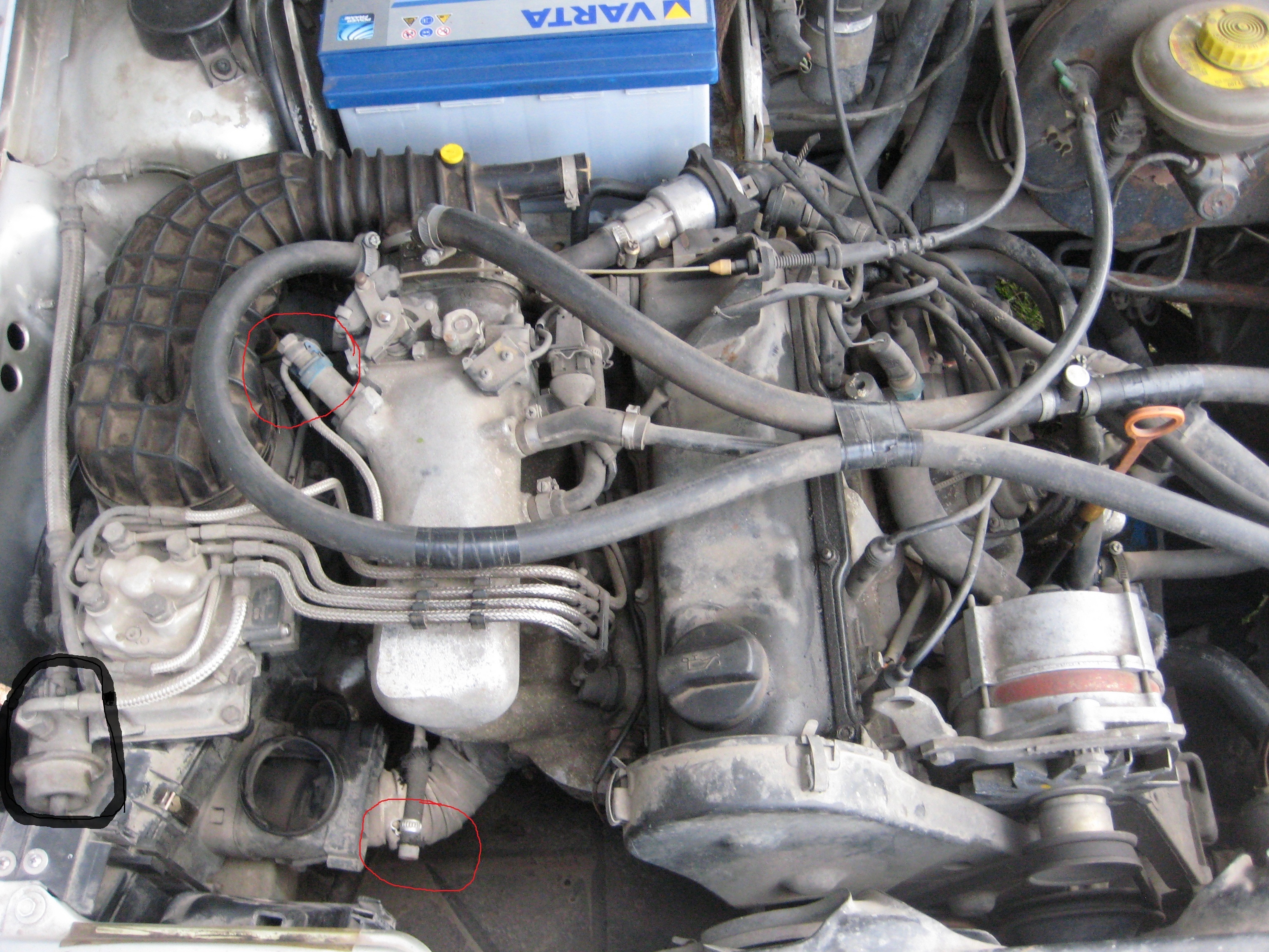

As kraba + pakeites pamiršau paminėti, tai kas dar ten jam nelabai supratau. Kur tas kuro slegio reguliatorius ? tas tipo ant to krabo pacio :D pasimeciau .
Čia tas juodai paryškintas pačiam kampe prie krabo kairėje pusėje apie jį eina kalba ? ( ar nusišnekėjau )

Na jei pakyla tai LEV veikia reiskia :) nu prie krabo sone sukasi toks daikciukas i ji fyske dvieju laidu ateina, o kraba toki pati dejai? koks kodas? koks to reguliatoriaus kodas nezinai?

Sorry nenoriu kartotis, bet noriu, kad patiklsintum ar apie šitą daiktą šnekėjai ? kuro slegio reguliatorius juodai paryskintas ?

Ne, jis yra kitoj krabo pusej dviem vargstais prisuktas, bet matai jis itakoja tik darba benzinu, dujom itakos neturi. Bet bandyk atjungt gal benzino dirbs geriau.
