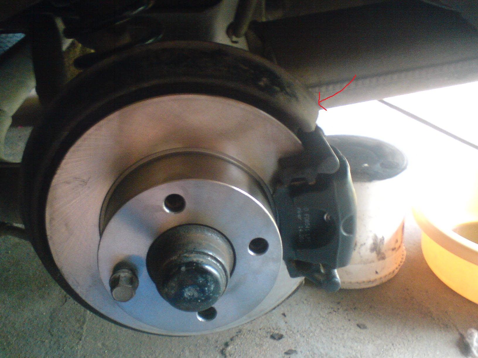

Parašyta 2011-07-22 23:22
algirdz parašė:
nu o kur atsukti? ten kur orinti reikia? ar nuo galinio rato?
atsukti reikia suporte toks sudukas, nujemi gumute ir suki varzta.
rodykle parodziau ten uz bliekos sitos an suporto rasi pipcika toki gumele nuimk mazute ir varztas bus

Parašyta 2011-07-22 23:23
o nuo kurio susporto galiniu ratu? ar priekio?
buvo:Audi b4:vw passat b5;Audi a4;volvo s80
Dabar: bmw e39
Autorius RE: b4 stadbdziai
Parašyta 2011-07-22 23:24
algirdz parašė:
galinio desinio sake pirma...
tau reiks draugo pamaigancio pedala :D
