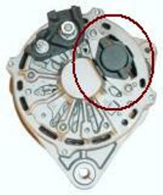

Eina, du varžteliai + atsukt reikia ir angliukai nusiima. jei sudilę jau tai ir nekraus :)

Lencas prisegtas paveikslas:
