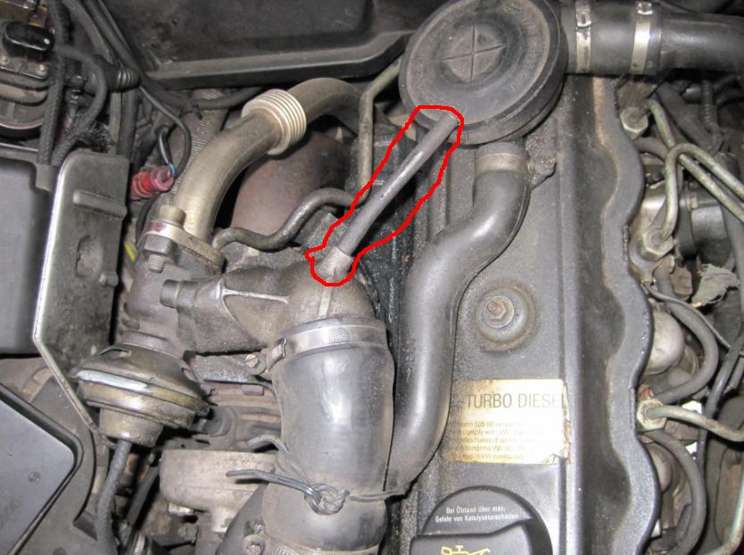

Gal kas zinote kas cia per slangyte iseina? Cia koks vakumas ar kas? kam ji skirta?
Sant prisegtas paveikslas:

ja reik uzglusint pas visus ji uzglusinta o seip ant golfu jungesi prie siurblio vakumo

na jau na jau :D ne reik čia pievu šienaut, žiema gi :D per šią šlangutę vakumo tikrai nebus, nes čia jau už turbos ji eina tai jokio vakumo ji nesudarys smiley ji skirta turbinos sukeltam slėgiui isiurbimo kolektoriuje pamatuoti.
jei netiki, užvesk variklį ir nuimk ją :) per ją pūs orą, o vakuumas kaip visi žinom susidaro orui retėjant.

tai cia ji kiek matau ir uzglusinta tik kad lb jau ilga slangute kaip glusinimui uzdeta :D osiaip tai ir turi butuzkimsta cia.

pas mane pucia per ja ora,neuzglusinta

nuo ten gauge gali pasijungti ir matysi turbos slegi ;D

tai uzglusink :) o siaip pas vw tai i siurbli kazkur jungiasi dar slegio ta slangute..

kuro riebinimui buna tokie nawarotai :)

Paaiškink plačiau, nes truputi neisivaizduoju kaip tai įmanoma ?

nuo slegio isiurbimo kolike kai turbina uzsipucia siurblys duoda daugiau kuro ir tiek :) o siaip cia kiaura buti negali, freikia uzkimst ta slangute arba kamsti tam skirta uzdet nes prarandi slegio nemazai o taip ir traukos..

ta slangute eina i siurblio galwa , kai slegis didelis siurblys kuro daugiau duoda. pas mane toks siurblys db perechode.

man todel gal ir netraukia, nes pucia per ja tai tikrai galingai.

Turbina dirba, atlieka darba,slegi kelia,ora pompuoja i varikli,o tu leidi,kad atgal i atmosfera iseitu tas oras. smiley :( :D

kai pirkau jau nebuvo, galvojau kad degimas gal blogas kad traukos nera.

ta slangute reikia i oro filtra nuwest , kad butu nauda ;DD
o jei rimtai tai reikia ja uzglusint.

pas mane ventoi dyzelinei ir tokia slanga eina ti i siurbli, cia paziurejau nera kur jungt siurblin,galvojau siurblys gal kitas uzdetas.

galbut nuo paprasto dyzelio uzdetas , todel ir netraukia..

reikes bandyt uzglusint, gal pageres trauka.
