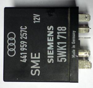

Stai laabai panasi rele, tik pas sia skiriasi kontaktu isdestymas ir skaicius ant galo

ant galines sios dalies turi buti trizenklis skaicius, bet beroc 363 ar kazkas panasaus, zinau, kad buvo sesetas

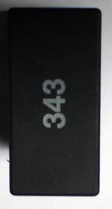

Koks skaičius turi būti ant jo? Nes šiandien šrote nusipirkau 343, bet sakiau kad lygtais skaičiai netokie, tai sakė jei ką atvežk, pakeis :) tai kas pagelbės ? Ir kuom 343 netinka ?

pas mane nuo ceskes su 347
