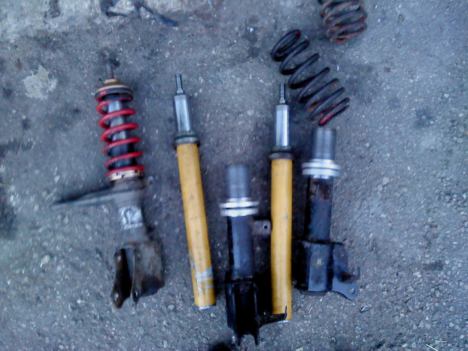

noro yra laiko neperdaugiausiai ir su masina daznai vazineju i vilniu bet jei su tekintoju suderinu viska nes bus daug pjaustymo tekinimo virinimo darbai pajudes. na gerai butu gauti priekines stupicas abi tada burt butu galima o kai su masina vazineju daug nestoves gi garaze pora savaiciu :) ieskosiuos stupicu o kai rasiu pradesiu lipdyt nieko ten mandro tik pasiskaiciuot kiek shtoka amortiko nutekint kad suzeminus stokas nekalentu i pati amortiko dugna. galinius jau is audiklubo vieno veikejo papirkau http://www.audiklubas.com/forumas/pakaba/audi-b3-weitech-sport-galiniai-amortizatoriai/ meginsiu kazka ant ju burti. o del priekiniu cia klausimas kol negavau kitu.

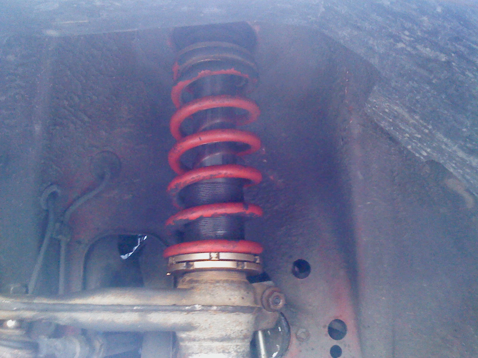

Parašyta 2012-03-16 01:03
ikelsiu keles foto kaip atrodo savadarbiai coliai as pats jau viska turiu susipirkes telieka surasti laiko ir pasidaryti

Parašyta 2012-03-16 01:04
visai nesudetinga ir nekainuoja daug
