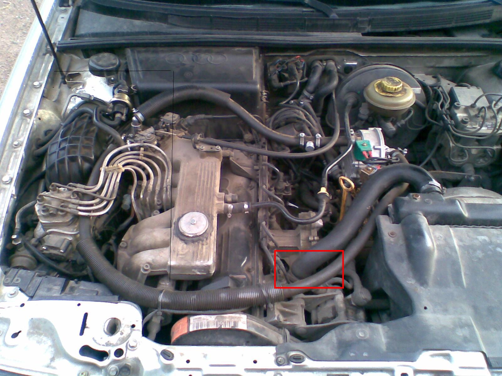

norejau paklaust gal kam buvo zodziu rodo skydely kad variklio temp 90 bet nepucia karsto oro sildo bet ne taip kaip turetu ir daznai ta temperatura skydely keiciasi (pries tai pakeiciau termostata nes senasis nebesilde darbine budavo 60 )dabar stovi naujas bet kad ir tas nepadeda uzeina kai duoda karsta ora uzeina vel nebe taip.ar gali dacikas bludyt kur rodo skydely antifrizo temperatura (tarkim istikruju yra 60 o rodo 90)ir tuopaciu bruokotas naujas termostatas as turiu galvoj apie ta dacika ne paciam skydely(foto ta vieta kur tas dacikas )

jei variklis pasieke darbine temperatura, virsutine radiatoriaus slanga bus karsta, jei ji salta, tai cirkliacija vyksta mazuoju ratu, tai termostatas reiskiasi uzdarytas dar. po keitimo termostato tikrai gerai nuorinai sistema? panasu kad butu oras sistemoje

Virsutine slanga visada buna karsta,reikia ziureti apatine.O del sildymo,tai problemos su paciu peciuku.

ieskok problemu ten kur tai yra paprasciausia, bandyk nuorint sistema, jei turi galimybes nuimt ta savo termostata be problemu, tai tai padaryk ir isbandyk ji, imetus i puoda su vandeniu ir pastacius ant virikles.
jei pas tave masina normaliai isila, tai apatine slanga silta bus

jei termostatas geras, o nesildo salono tai patikrink salono peciuko iejimo zarnas, ieimo turi buti karsta, o isejimo vos vos sila, jei peciukas salono nesildo,nera ijungtas sildymas tj isejimo zarna turi buti pakankamai silta, pabandyk praplauti peciuka, gal uzsinese brudo

sunku pasakyt kas kaip tiksliai, gali buti tas, gali anas, reikia ziuret, tikrint, bandyt ta, ana... sakau pradziai paziurek kai isils varyklis kaip jau pasake peciuko zarnos, issjung ventiliatoriu, prie darbines temperatuos ir net kokiu 70 laipsniu jos turi buti abi karstos, jei tik viena is karsta ar silta, o antra salta, kaltas peciuko radiatorius, arba oras sistemoje, jei abi dvi karstos, reiskia sildo puikiai, tada reikia ziureti sklendes peciuko. pabandyk pavazinet su atsuktu kamsciu ausinimo bakelio, tiesiog ji nuimk, pavazinet diena, stebek ausinimo skyscio lygi, issipilt jis neturetu, bet gali siek tiek sumazet, tai arba isgaravo arba isejo oras is sistemos, geriausiai zinoma normaliai nuorink sistema, atsukus varzta nuo peciuko radiatoriaus zarnos iejimo
