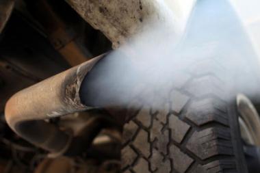

Sveiki. Sukuriau sia tema tam, kad labiau atkreiptume demesi i variklio ismetamus tersalus ir noriu paskatinti, kad nevazinetume, kaip seni traukinukai varomi anglimis smiley Paciam nekarta yra teke pajusti nemalonu tvaika einant per gatve ir net vaziuojant automobiliu is galo, o kas keisciausia dazniausiai dujomis varomo automobiliu, o ne dyzeliu, (pasirodo tvarkingu dyzeliu daugiau ,nei tvarkingu dujomis varomu automobiliu... (p.s cia mano asmeninis pastebejimas). Visuomeneje jau baige susidaryti nuomone, jog jei automobilis senas jis butinai terse aplinka ir ji reikia utelizuoti(cia labiau ne lietuvoje, o labiau issivysciosiose salyse) nors nedaug kas zino kad jei variklis tvarkingas jo ismetemuju duju koncentracijos lygis dar toli buna iki leistinos normos, net jei ir nera katalizatoriaus, uzglusintas egr :)
Taigi siulau cia surasyti, zinomus budus mazinancius ismetamuju duju kieki, tai pravers varant technikine ir palaikant tvarkinga automobilio stovi. Surasyti savo automobilio ismetamuju duju kieki, apibudinant koks variklis, tai leis palyginti savo su kitu savininku tokiais pat varikliais ismetamuju duju kieki ir leis laiku susirupinti kol nenubaude uz gamtos tersima smiley o tokie patikrinimai daznes ir baudos dides. Kas nezino koks jusu automobilio dumingumas, tai jis parasytas technikinio lapo ataskaitoje :)
