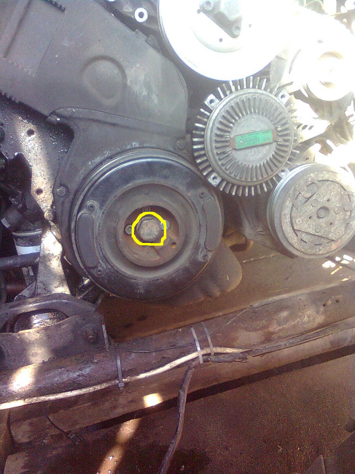

taippat nepaminetas svarbus dalykas, jog atsukant si varzta:

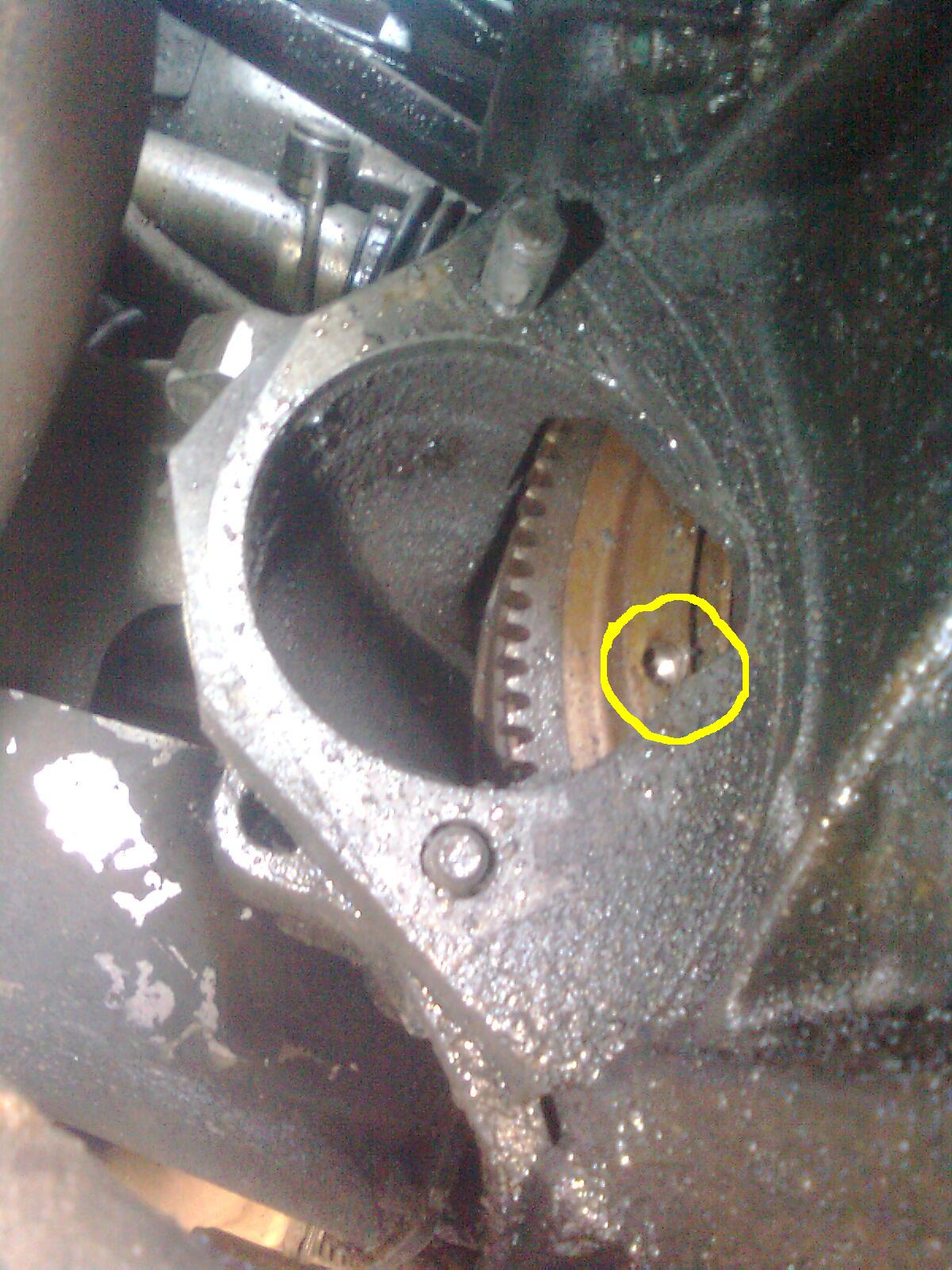

reikia isimti starteri, ir ant smagracio esancioje skiluteje ideti kaisti apie 8mm, nes su begiu ir stabdziais neimanoma islaikyt (bentjau pas mane)

galvutes dangtelio ir siurblio uzfiksuot tikrai nereikia, na degimas truputi pabega, nes senasis issitampes truputi buvo.

kiek esu keites 5 cylindru dyzeliui ir poto žiurėjas ant kompo niekas niekur nepabėga, jai keist siurblio dirža svarbeusiai gerai ustabdyt siurblį.
