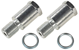

pas mane tai A6 C5 2001 2.4 (ne FL) an dujų meta klaidas 16814 catalyst system bank 2 efficiency below threshold ir 16804 catalyst system bank 1 efficiency below threshold. Sprendimas - ant antrų lambda zondų sudėti lambda spacers, turėtų padėti :) nes jau baigia ta klaida man smegenis išgraužt :D kažkaip negaliu važinėt su degančia lempute, toks vaizdas kad be vieno rato važiuoji kai ji dega :D

Galiu tik patvirtinti, kad spaceriai padeda. Pažystamas tekintojas ištekino tokias įvores ir sudėjau ant antrų zondų. Klaidos apie katalizatorių efektyvumą dingo, checkas nedega jau kokie geri 5000km. Mašina A6, C5, 2,4L, FL. Katalizatoriai nepjauti, bet matomai į pabaigą, todėl klaidos lindo kas ~300km. Nuotrauką prikabinu apie įvorės principą. Kuro sąnaudos visiškai nepasikeitė.

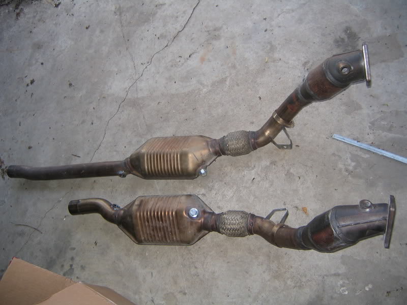

bet pvz pas mane toks idomus dalykas kad tie antri zondai stovi ne už katalizatoriaus o prieš :D

geriau sakytum prieš antrą katalizatorių ;) sistema zondas-katalizatorius-zondas2-katalizatorius :)
