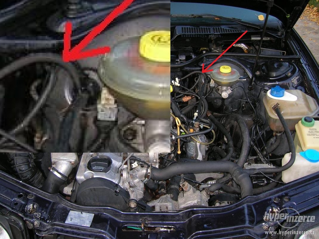

patikrinti ar taksena vakuminis siurblys gali paprastai, nuimk sita slangele, ir jei taksenimas praeina vadinasi jis ir taksi.

Nuemiau ir nieko. bet matai kas dar pas mane ta storesne vakumine slanga ideta nuo 2.6 variklio tai nieko nekeicia? bet ir ta slanga stora nuo siurblio buvau numoves ir nieko.
