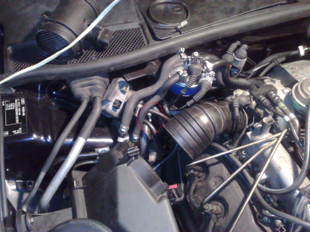

ten rado kad slangute kur turetu vakumine ar kazkokia jungtis nk neuzmauta tai gal kasnors galit nufotkint ir parasyt kur tokio motoro ten viskas jungiasi?

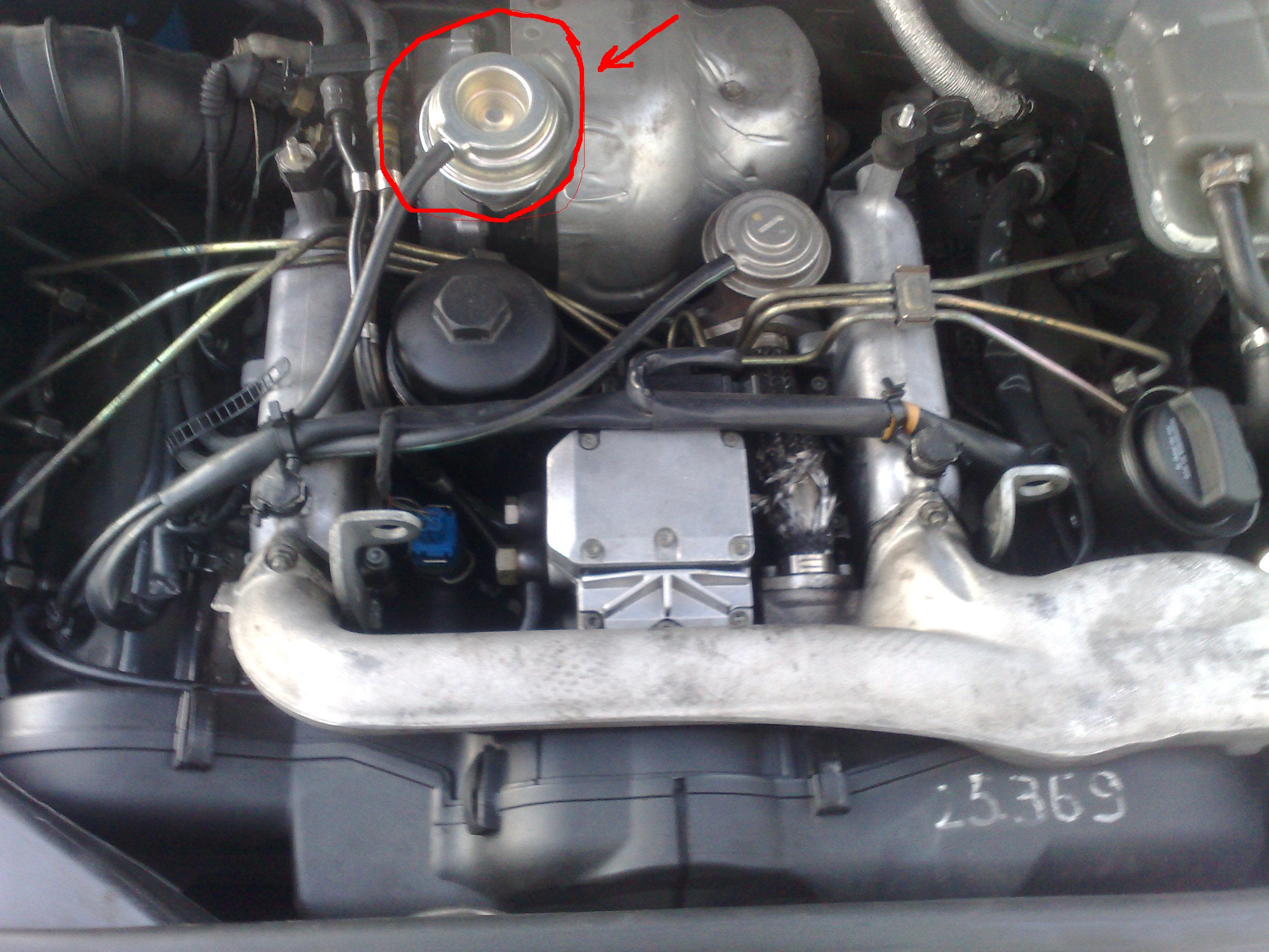

liudzmaris parašė:
tai va tiek ziniu :D sake vel junge ant kompo, jokiu klaidu nerodo degimas geras, bet visvien netraukia :D o atjungia ta OSM ir trauka lb pagereja, o OSM nauja nupirkta ideta :D ten tada arba meistrelis nlb zino ka ziuret per kompa arba ta nauja matuokle brokas.. smiley gal kas dar minciu kokiu?
gal tas vakumas pats isejas pas jas daznai tai buna

Pas ji nedumina tai visai :D gali mint dugna ir nk beveik :D o dyzelio tai 7,5 ltr 100km :D db kiek vaziavo bent. bet netraukia tai... 66 kw koki mazdauk taip trauktu o gal geriau net :D va sita sake ten pas ji nk nepajungta visai..
liudzmaris prisegtas paveikslas:

Tai nepajungtas turbinos valdymas... klaidos tikrai negali nemest kompas :/ kas ten per meistras jei nemoka patikrint tokiu elementariu dalyku? :/ tegul pajungia patikrina kaip turbo valdymas veikia, egr'as. Be to kodel nepajungtos jungtys i n75?

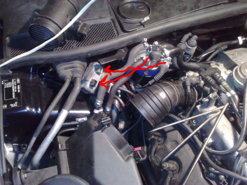

O taip :D kur tos jungtys i n75? nupieskit jei galit su paintu ant foto :D nes jau zmogelis audi keikt pradeda :D

Na sitos turi but pajungtos
vytoksas prisegtas paveikslas:

tos fyskes ten tam kartui buvo atjungtos, bet beda buvo vakumo slangutej :D uzmove ir tvarka :D

tipo sitoje?
zenius prisegtas paveikslas:

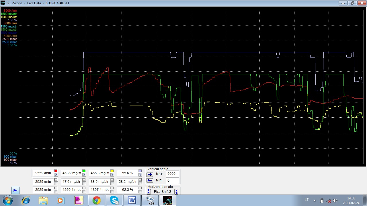

ką galėtut pasakyti apie tai? nes trauka ir gi girtis negaliu.. čia buvo pajungta 3; 8 ir 11 kanalai... ir spaudziama nuo 2 bėgio, po to treciu ir imetus 4tą šiek tiek.. pabaigoj pasimaisė kita masina...
Gal galėtut ką nors iš viso to patarti? Nes pats nesuprantu diagramų. aciū
HENR1S prisegtas paveikslas:
