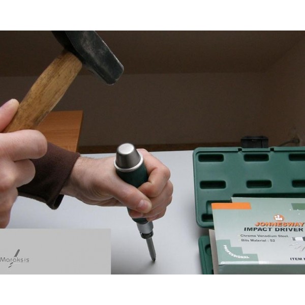

aisku tada mazdaug taip ir maniau.taj vat , kad del bendekso zinau, kad kai jis sugenda taj traska, braska, zviegia ir t.t.o cia paprasciausiai neijungia sroves inkarui.kaip atsukt tuos 3 varztelius bendekso? anksciau kai atsukinedavom kai broliui net 2 masinom keitem taj pas toki mechanika nuvarydavom taj jis su spec atsuktuvu(kalamu) atsukdavo.va tokiuo.P.S geras daiktas

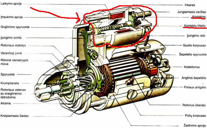

Tau reikia nuardyt įjungimo ritę. Turi galvoje šituos varžtelius?

taip tie 3 varzteliai + atsuktuvu.jie jai jau ilgesni laika nebuna atsukinet tai reikia tada jau spec atsuktuvo kalamo

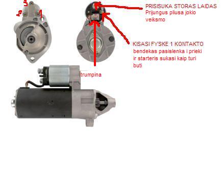

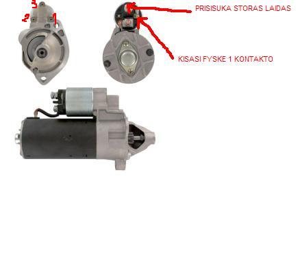

Pabandymui gali nuo akumo storesniais laidais paduot minusą į starterio korpusą, o pliusą į tą storą laidą, einantį į starterio vidurius kur pažymėjau. Starteris turi užkaukt visu greičiu. Tik gerai laikyk kad nepabėgtų. Jeigu jis neužkauks, tai nereiks nė pritraukimo relės ardyt.

na ka isardzius viska ir atsukus 3 tuos varztus kur isikisa pritraukejo magnetas pasirodo, kad sita dalis parodyta paveiksl. neardoma yra.o jei ideciau ta dali nuo VW/audi benzininio kokio sterterio?tiktu?

va kas vyksta sujungus minusa i korpusa o pliusa pagal nurodyma paveikslelyje
Autorius RE: padekit del 1,9tdi starterio gedimo
Parašyta 2012-09-01 18:14
Prijungus pliusą prie šito laido, starteris turi suktis visu greičiu, o bendiksas nereaguoti
Jei čia tau trumpina, atjunk tą laidą nuo ritės ir vėl pabandyk. Jei netrumpins ir starteris suksis, reiks keist ritę. Mano razumu turėtų tikt ir nuo benzo.

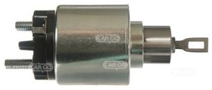

na ka rytoj ryte po darbo iskart lekiu pirkt sitos starterio ijungimo relessmiley imsiu nauja ir bus ramusmiley
