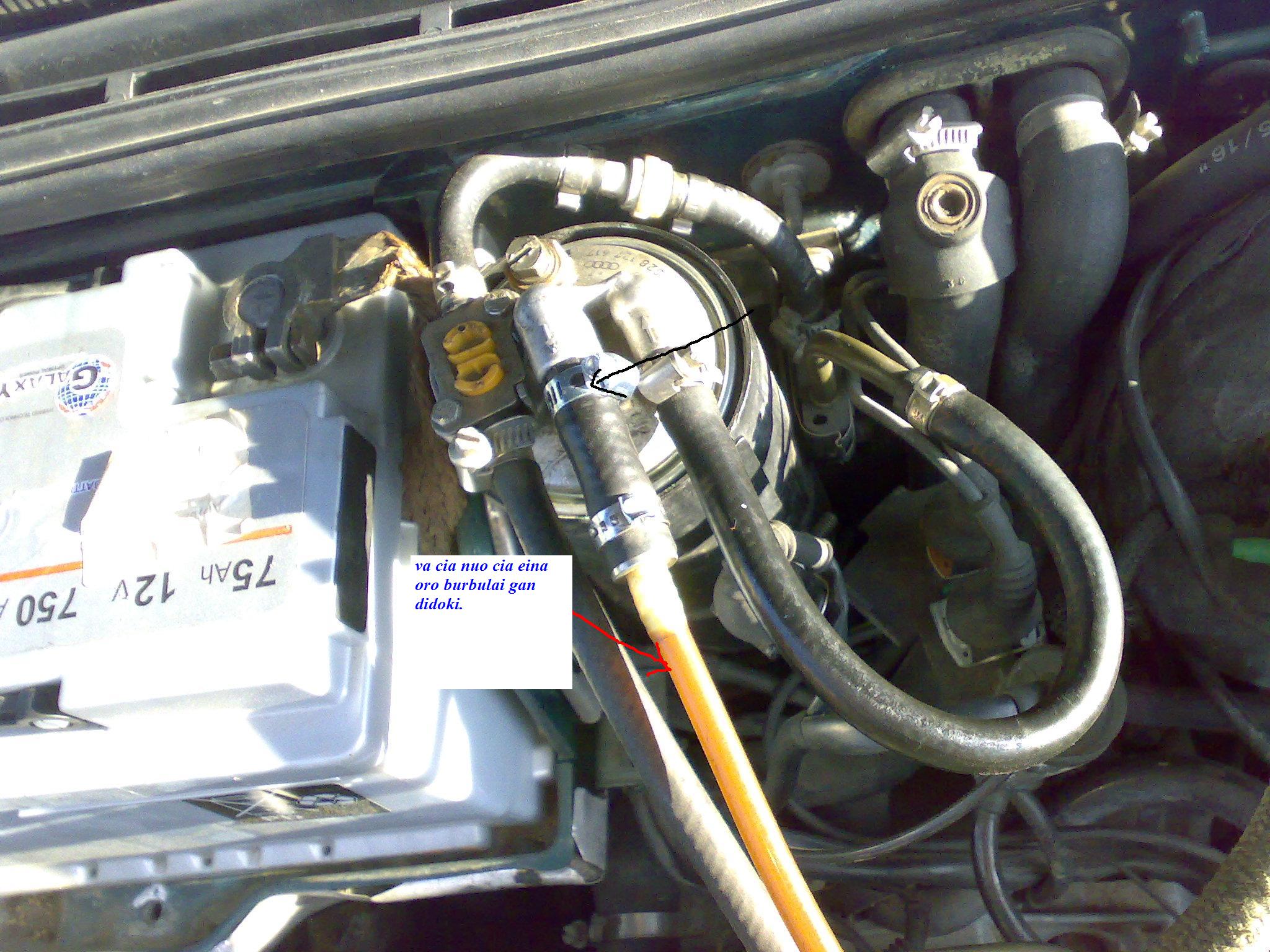

Parašyta 2011-08-17 20:40
va vakar pastebejau kur buvo neuzversta, uzsukau jau is ryto geriau vedesi kai uzgeso greiciau uzsikuria nei anksciau. kas cia dar gali buti. ten rodyklemis viska paaiskunau
dzik prisegtas paveikslas:
