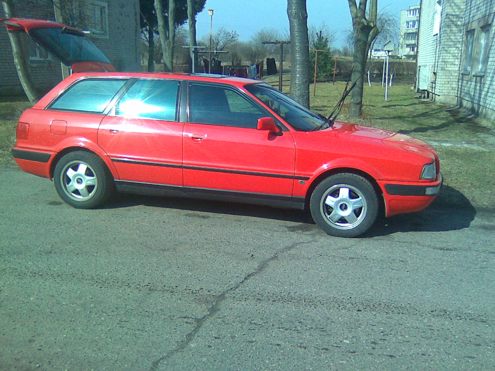

mano audi b4 1,9tdi 94m,ryte sunkei uzsikuria,uzsikurus meta balta duma,ir dirbant toliau dumina toki duma meta kaip i pilkuma,zvakes ziurejau geros,pastaciau atbulini voztuva pries kuro filtra,tepalu nedegina. kas galetu buti?smiley,dar sian pastebejau kad ryte kurent arba pastovejuse tai is kuro filtro oro burbulai i siurbli eina ir tada uzsikuresmiley,kas gali buti,kur cia ko ieskoti?
Danila prisegtas paveikslas:
Redaguotas Danila 2011-07-08 16:10
