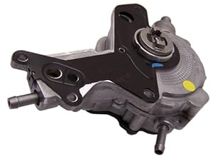

Nusipirkom mašiną su tokiu varikliu, ir pastebėjom, kad rytais kartais vakuumas būna dingęs. Man taip yra buvę ant b4 tai paveržiau chamutus ir susitvarkė, o visai neseniai tai pradėjo dinginėti ir važiuojant kol visai dingo, tai pakeičiau pompą ir susitvarkė.
Tad šitam varikliui pradžioj bandžiau paveržti, vienas chamutas tikrai buvo kiek laisvokas, bet priėjus prie sujungimo, kuris yra prie pat pompos, ten pastebėjau, kad vamzdukas išeinantis iš pompos kliba.
Tad klausimas toks, ar gali judėti vamzdukas išeinantis iš vakuumo pompos? Nes manau, kad čia ir yra problema, pro čia ir praeina lėtai slėgis.

tik tą, kur eina į vakuumo pūslę. tik įdomu dėl to klibėjimo iš pačio pompos korpuso, nesu naujesnių pompų matęs prieš tai.

kliba pas mane ir ant 66kw ir ant 85kw, nesuku pautu ir vakuumo trukumo neturiu

Ačiū, reiškia atmetu tą variantą, man tik to reikėjo.

kliba pas mane ant pd, tokia pati pompa, kliba kituose pd kiek maciau, nesuk smegenu

kliba tik atitarnavusiuose ir jau i pabaiga einanciose pompose. Normalei nieks ten nekliba b) Ateis laikas per ten prades leist.
