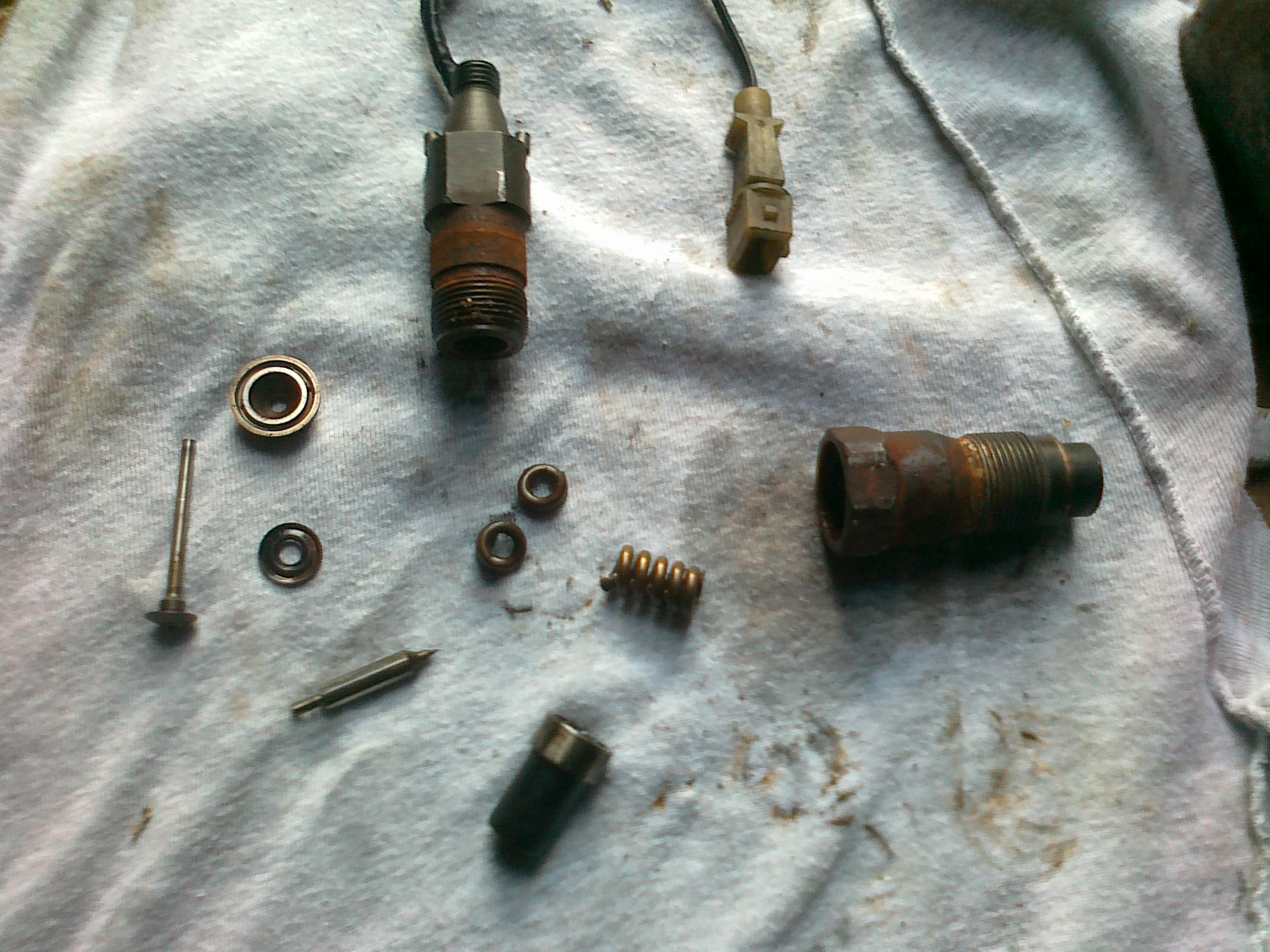

Sveiki. Pakeiciau sena el. purkstuka kitu, su senuoju purtesi ant laisvu variklis bei leidziantis apsukoms prie 1k aps/min ir zemyn jauciasi kratymasis smarkus. Isardziau senaji purkstuka radau luzusia spyruokle i 3 dalis. Su naujuoju purkstuku jauciasi irgi leidziantis tam pacia sukiu diapozone pasikratymas, bet svelniai taip ir ant laisvu galima sakyt nedreba. galvoju gal kazkiek luzusi spyruokle ir perpila kura ant zemu sukiu?

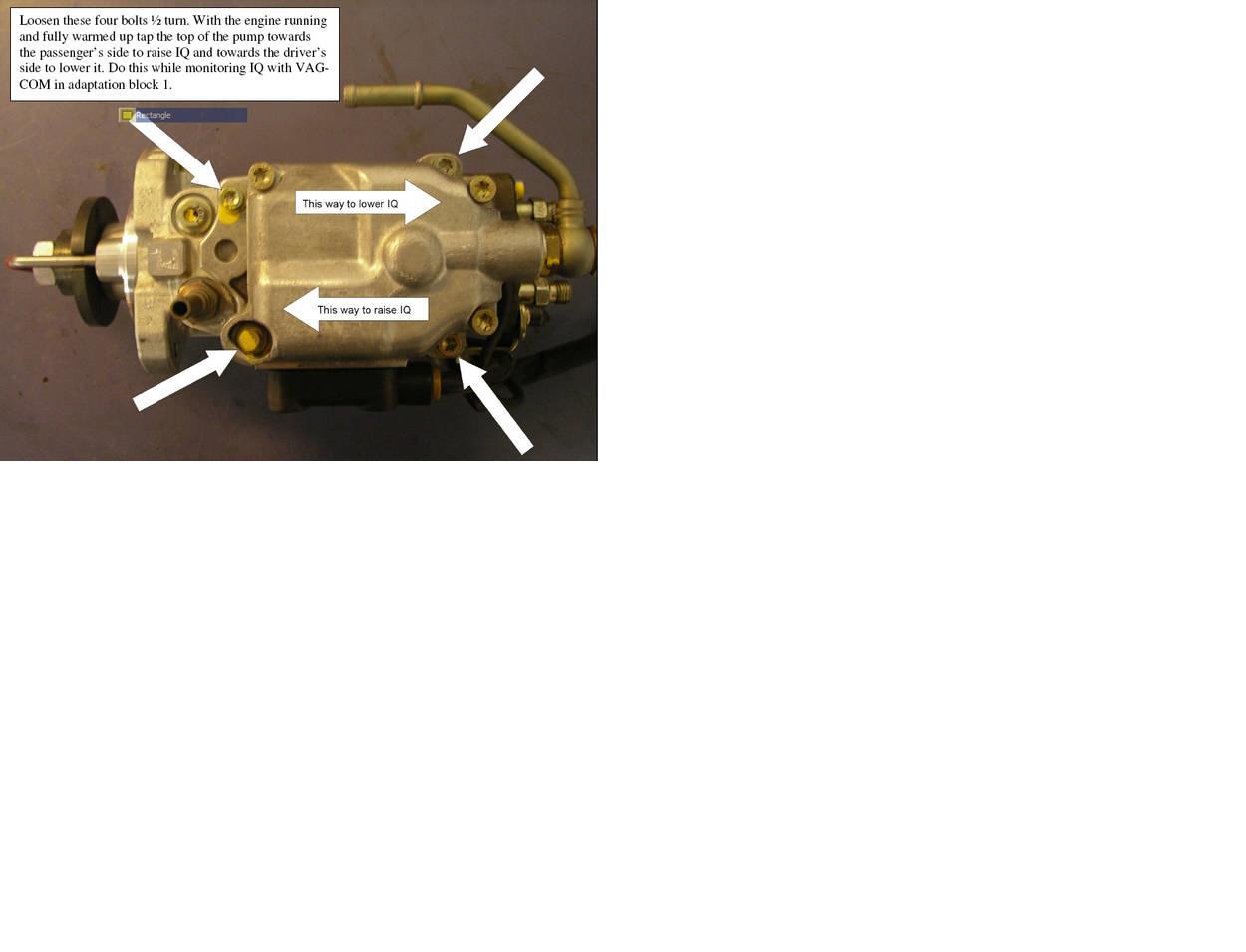

jau isspresta problema pamazinant biski kuro norma(pastumian siurblio el. dali link variklio galo). dabar dirba kaip priklauso. purkstuko varza turi buti nemaziau 100 omu.

Jei tu sumazinai Injection Quantity reiksme, tai tau turejo atvirksciai padidet kuro norma, ar as klystu?

stumiant link galo dideja kuro norma, bent taip pas bmw o kaip pas audines nezinau, bet turetu but tas pats.

pas mane irgi kazkas panasaus. ant laisvu purtosi gan variklis tikrai ir mazdaug nuo 100km/h ir greiciau atleidinejant gaza is leto, trukcioja masina lyg kuras baiginetusi. tai cia purkstukai butu kalti ar siurblys? auto b3 1.6TD
