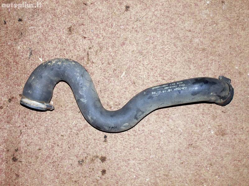

sveiki noriu paklausti ar sita slanga eina is turbinos i interkuleri audi b4 1,9tdi 66kw
