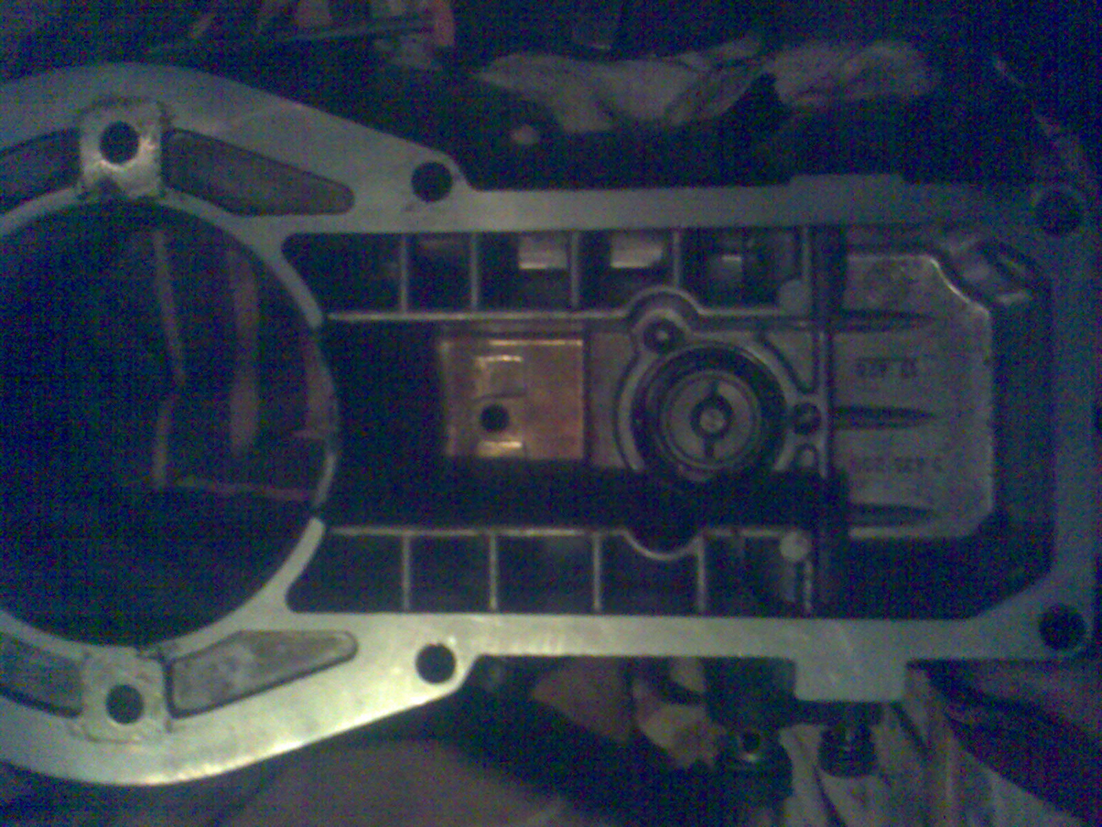

Parašyta 2012-02-03 15:17
isimajiau kraba.ka toliau daryt ziuret,ka galite patart?

ka tu su juo nori daryt ?

Parašyta 2012-02-03 15:32
pradzioi temos yra parasita.man benza varo per apacia i filtra.ir vienas minejo kad reik apvertus gumyte pakeist kazkokias.tai db idomu ka toliau ardyt,daryt.pradzioi manau reik isivalyt nes truputi stringa lekste nuo visokiu nesvarumu

Parašyta 2012-02-03 15:37
sheip jai ardysi man rodos ish virshaus varshtai yra ir per juos jis atsisuka bet kiek girdejau tai juos sunku surinkti buna

DeiVidaS A6
Pranešimai: 1000
Įstojęs: 08.03.11
Miestas: Molėtai
Parašyta 2012-02-03 15:39
Paulius ir Rasa parašė:
tai as irgi tai girdejau kad ten sunku.tai nzn ka ir daryt toliau

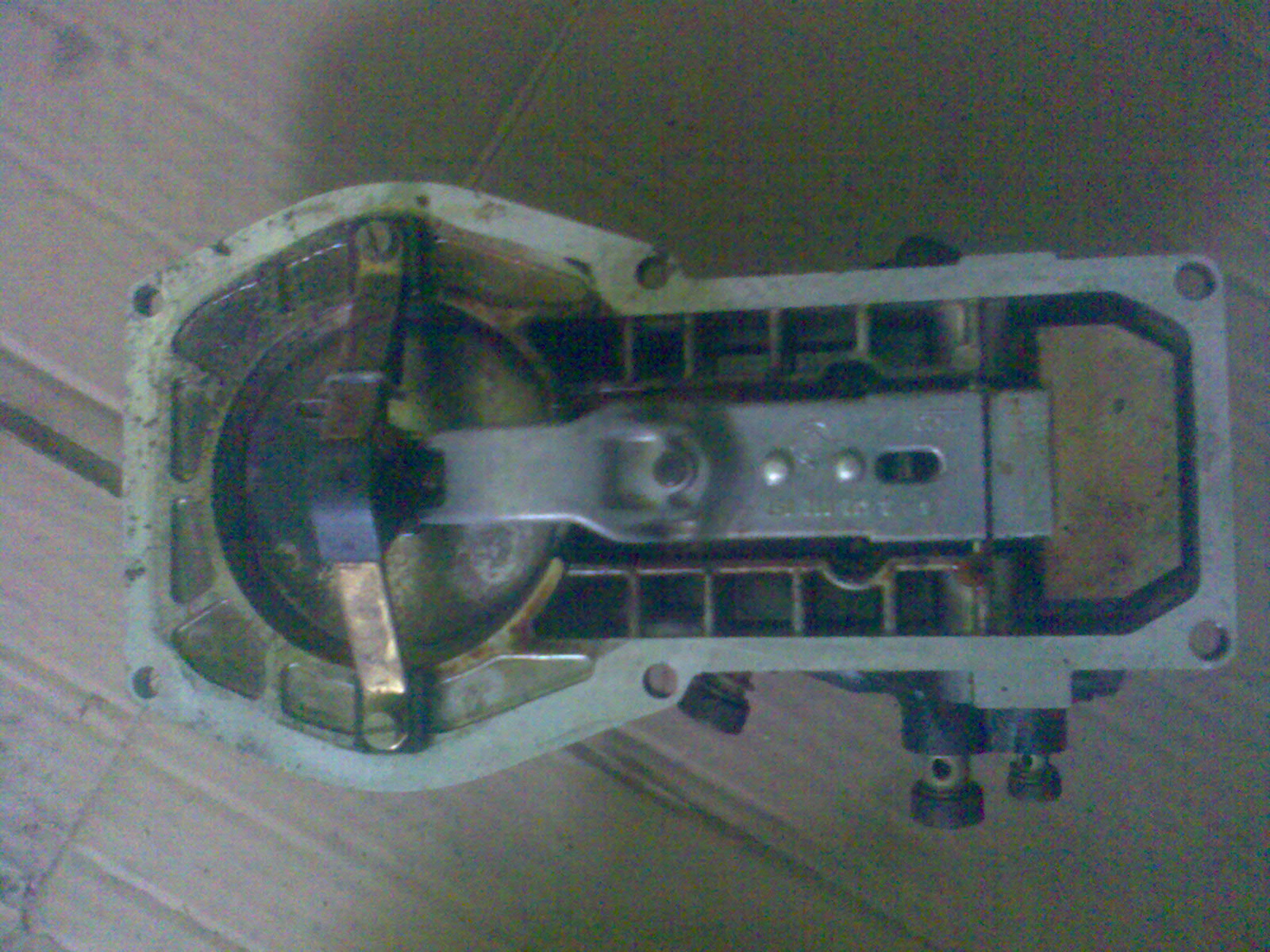

Parašyta 2012-02-03 18:17
isardziau ir atejau iki adatos.gal zinot ka toliau daryt,kur ten kokios tarpines ar kas?

Parašyta 2012-02-03 18:36
pasishviesk su kuo nors ir ziurek kur kokia guma pasislinkus ar dar koks velnias

Parašyta 2012-02-03 18:41
tai ten kaip ir aplink ja yra tokia saiba didele tai viena jos puse sulenkta.kazin tai itakoja?ir kaip cia ardyt toliau jau nelb aisku

Parašyta 2012-02-03 18:44
Dive tu brangus, kam tu nuėmei petį, kaip tu dabar atiderinsi į tą padėtį kaip buvo...
Taigi iš viršaus išsiėma pats dozatorius , kad reikėjo su visu rėmu išėminėt...
Ir žiūrėk ar ta guma out, ar pati adata kur įvorėje vaikšto jau laisvumo turi ir per ten bėga... Tik viską pasižymėk, visus atstumus, nes paskui tiesiog nebeužkursi ;)

Parašyta 2012-02-03 18:47
ot zinok ir nzn bet gal ta sulenkta vieta turi ytakos

Parašyta 2012-02-03 18:55
Elektrik parašė:
tai sakiai ia apacios ziuret,tai tas petis kur lekste laiko?tai ten gi ant ivores isitato i ta pacia vieta.beje man lekste biski strigo kai isardziau del to neturejo itakos kad benzas bego?o tai kuo blogai proapacia ziuret?gal galima ten kazka isardyt ir paziuret ar tik is virsaus ardyt?man biski konkreciau gali paaiskint?
