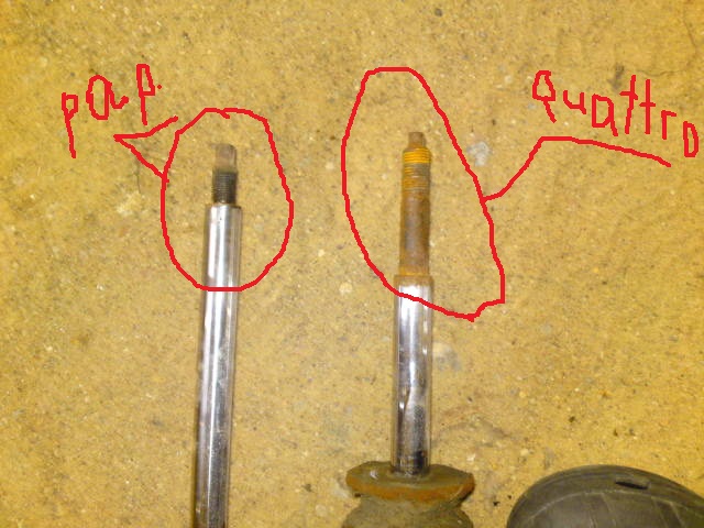

Parašyta 2012-07-16 15:20
Jei dar idomu, skiriasi stokai ir virsutines atramos konstrukcija. Bet galima det paprastus, tik reik atramine lekste ir pagalve nuo paprastos. Spyruokles vienuodos. I savo masina staciau, nes pigesni amortikai.
vikdux prisegtas paveikslas:
