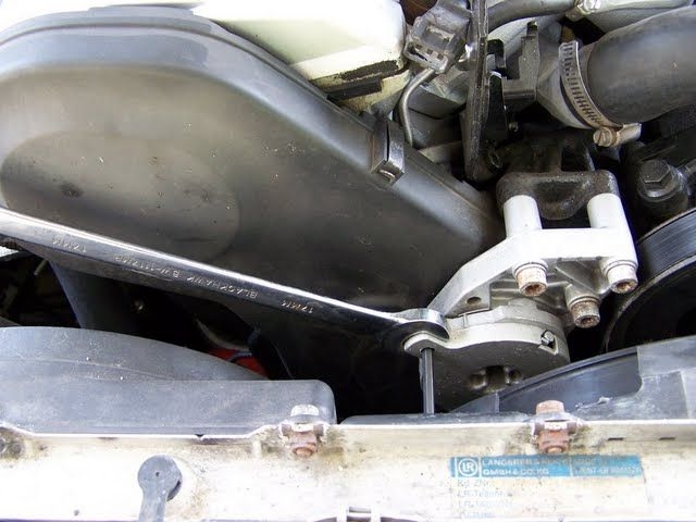

NEREIKE JOKIO ITEMPEJO NUIMINET SU 17 RAKTU ATLEIDI ITEMPEJA IR NUEMI DIRZA.
Autorius RE: generatoriaus dirzas
auditankas
Pranešimai: 4057
Įstojęs: 15.05.08
Parašyta 2010-07-18 23:24
nu jo,ir kurioj wietoj tas warztas yra jei itempejas 3 warztais sesekampiu(6) yra prisuktas?tu nemaisai su c3?:|

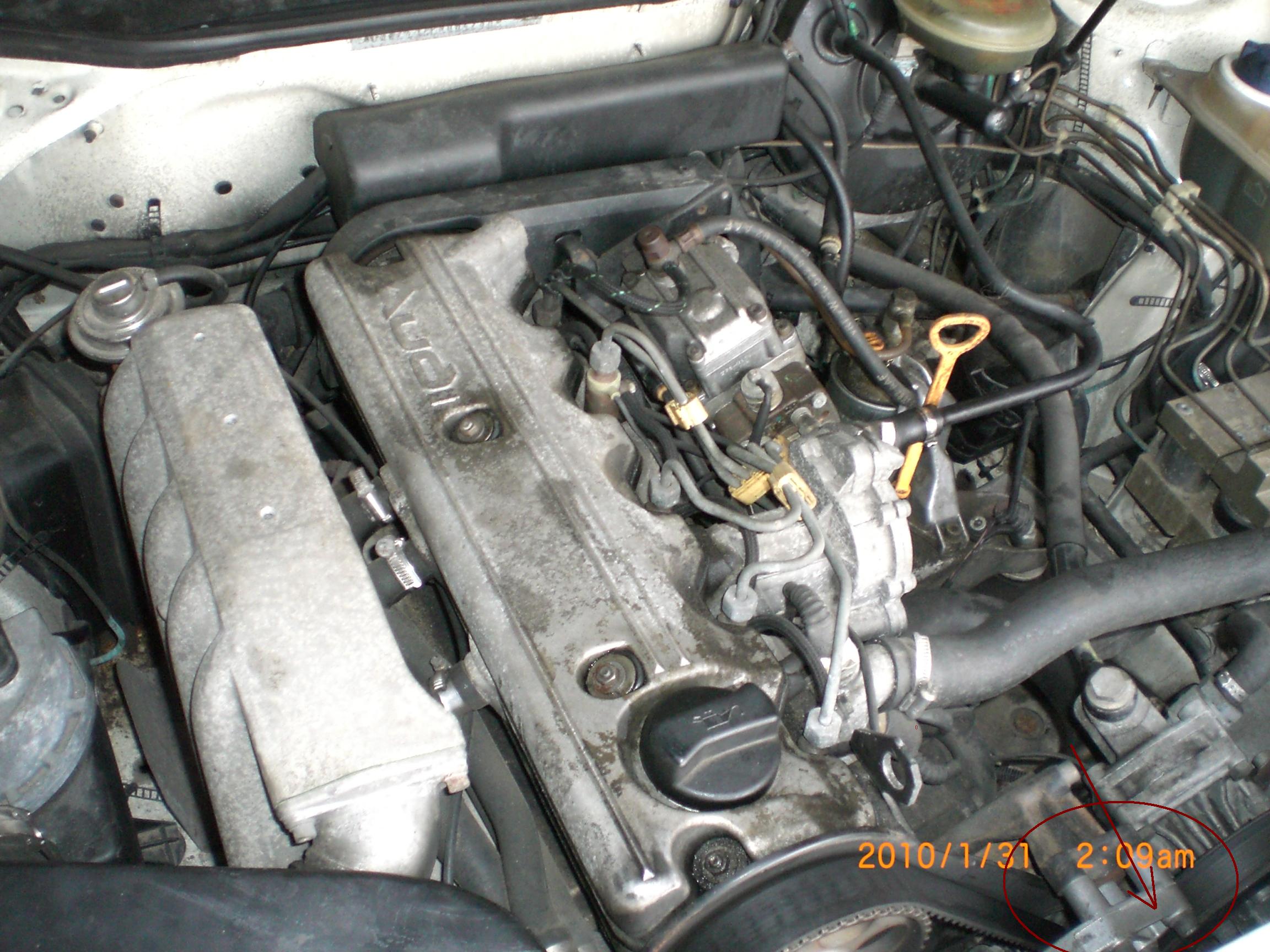

Įstojęs: 17.08.09
Parašyta 2010-08-02 17:55
dabar gal aiskeu

Parašyta 2010-08-02 18:11
gal itempeja geresni reik jieskot,nes del ju dazniausiai plysta dirzeliai smiley
Gedasssi
Pranešimai: 53
Įstojęs: 17.08.09
Parašyta 2010-08-02 18:17
nu nezinau kaip ten plysta ,kolkas dar nepliso nei vienam is tryjiu c4 tdi dizeliuku per astuonis metus
