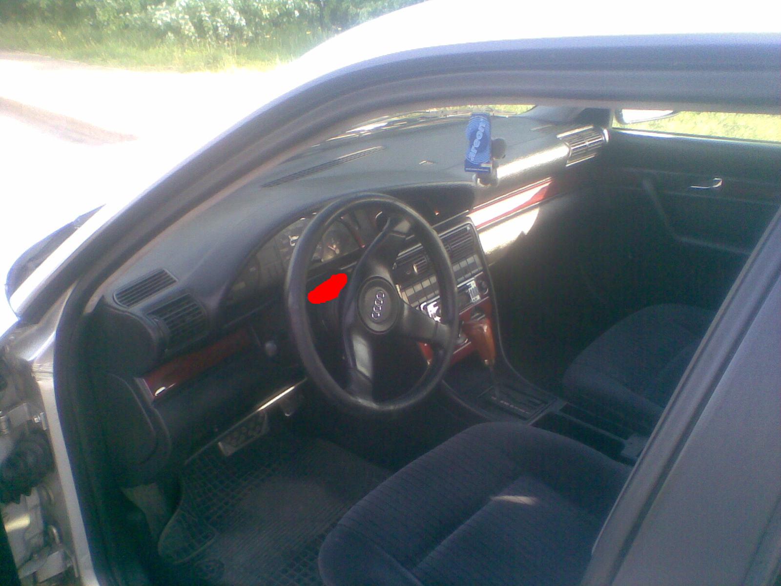

klausimas :) nesupratau siektiek :D turiu as ta vaira nuo S6/C4
noriu uzsideti ji ant 100/C4 airbago nera (nejungiu as jo) tai man viskas veiks normaliai ar vistiek reikia cia kazka keisti? :) ir tiksliai nesuprantu ka cia keisti, cia ta virsutine plastmase kur uzzymejau raudonai?

Parašyta 2010-03-12 16:45
Na plastmases abi tai tikrai netiks. Dar ziurek, ar slicai tiks, nes vieni vairai prisisuka su verzle, kiti su varztu.

Tai va, užsidėjau S4 vairą ant C4. smiley
Reikėjo vairo, abiejų plastmasių kur šviesų jungiklius dengia, plastmases po spidometru kur dedasi, odinių apdailų tarp paneles ir vairo.
Perdarinėjau plastmasių tvirtinimą, nes ant jungiklių korpuso netinka prisukti.
Netiko tas išsikišimas ant vairo, kur posūkius atmeta, jis stovi per daug toli nuo centro, teko daryti iš plastmases nauja ir dėti, kad butų arčiau centro. Signalo laido jungti kita dėjau, nes netinka irgi. Viskas pasidaro normaliai, tik su tuo posūkių atmetimu tai krūva reikalų :@
Jei atsisakant posūkių atmetimo, tada paprasta. Nupjauni tą išsikišimą ir fsio smiley

Parašyta 2010-03-18 10:39
Viska pirkau nuo A6/C4
Nuemus vaira, jungikliu kelma, dedasi oda tokia su remeliu is A6. Pas C4 nebuna jos.
Pas C4 plasmases ant sviesu kelmo prisisuka is anos puses, nuo paneles. O A6 atvirksciai, varztai kisasi i is priekio, o nuo skydelio turi buti verzles.
C4 sviesu jungikliu kelmas prisisuka prie vairolazdes su apkaba tokia, is apacios buna padaryta skyle, kad ikisti rakta. A6 plasmasej reiks pragrezti skyle, kad ikisti rakta. Jos nesimatys, ji bus apacioje.
Ant A6 vairo is anos puses yra toks atsikisimas prie skyles, kuris vaira sukiojant atmetineja posukius. Skiriasi jo padetis ant vairo. Pas C4 jis stovi per kokius 5mm arciau skyles centro, tai nuo A6 vairo ji nupjoviau ir is plasmases gabalo su fenu suformavau kita ir primontavau reikiamoje vietoje.
Ir dar dejau ta ilga plasmase, kuri eina po visu spidometru nuo A6, nes kai pasikeicia visos plasmases, netinka sena. Dabar visas vairas ir visos dalys aplink ji yra nuo A6/C4
