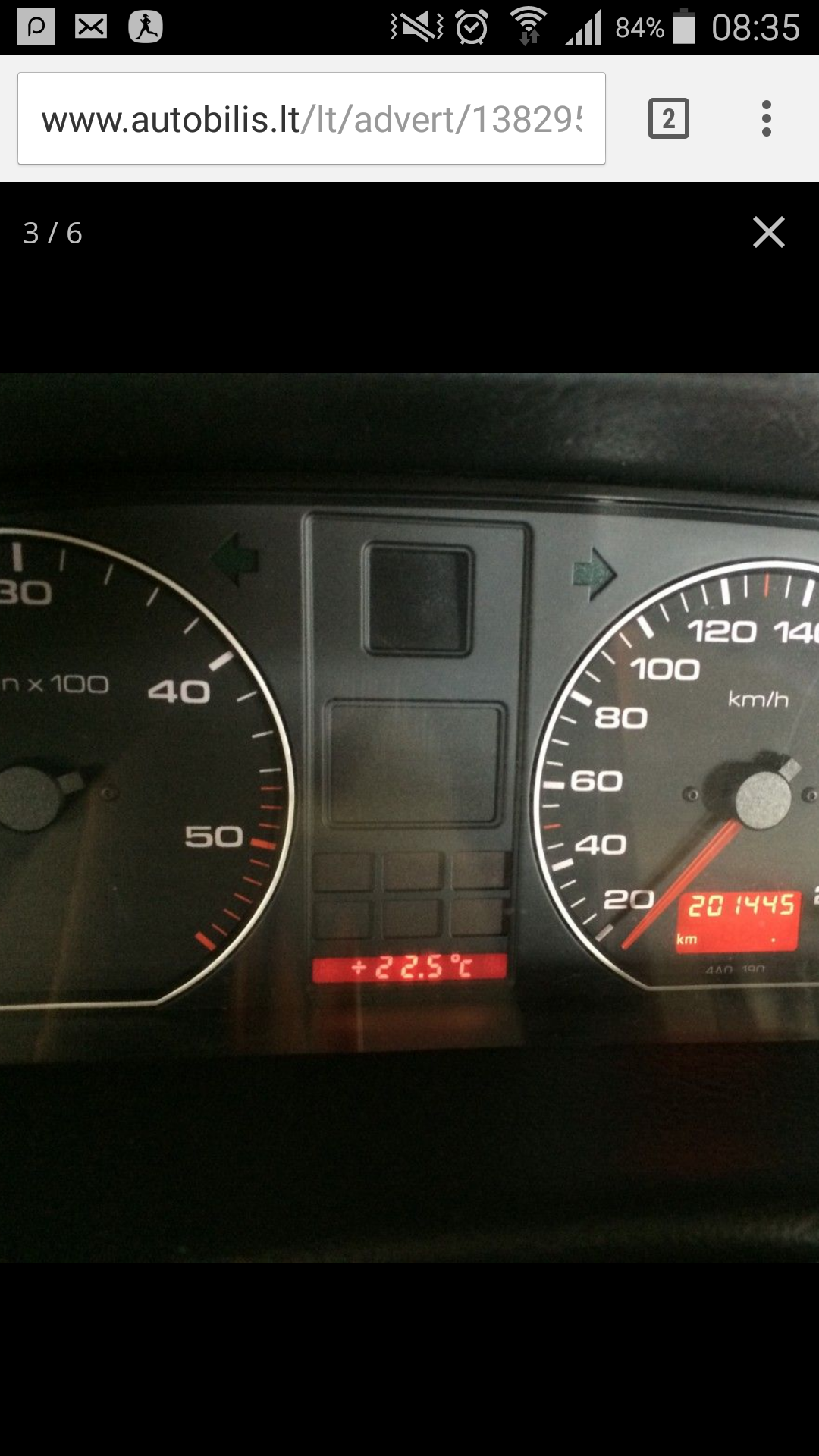

Sveiki kas gali but kad neorodo lauko temperaturos kazkada ja rode o dabar jau ne ka reikia keisti?
Aivukas prisegtas paveikslas:
Autorius RE: Audi a6 c4 temperatura
Parašyta 2016-09-21 09:20
Tai, kad rodo, +22.5 ⁰C. :D
Na, tai reikia kažką keisti. Pradėčiau nuo lauko daviklio, ekraniuko ir baigčiau laidais. smiley

Tai cia tik foto demesiui kaip turetu but o pas mane ten kazkada rode o db nerodo :D

Kur stovi tas lauko daviklis? :D
Parašyta 2016-09-21 10:29
Aš A6 modelio nzn, bet daviklis turėtų būt kažkur prieš radiatorių iš lauko pusės. Elektrikai patikslins.
Parašyta 2016-09-22 09:14
Tai ekranas sviecia bent jau? Gal perdegusi lempute?
Parašyta 2016-09-25 19:49
Isvalyk fiske prie daviklio,jis stimi prie radijatoriaus
TSHA6
Pranešimai: 55
Įstojęs: 13.02.13
Parašyta 2016-09-26 22:44
Kiek žinau jeigu būtų blogas arba išvis neveikiantis daviklis, ant ekranėlio vistiek šviestų lemputė ir trys brūkšniukai vietoj skaičių, jeigu nieko visai nerodo, greičiausiai problema ne daviklyje, gal įtampos negauna pats ekranėlis.
