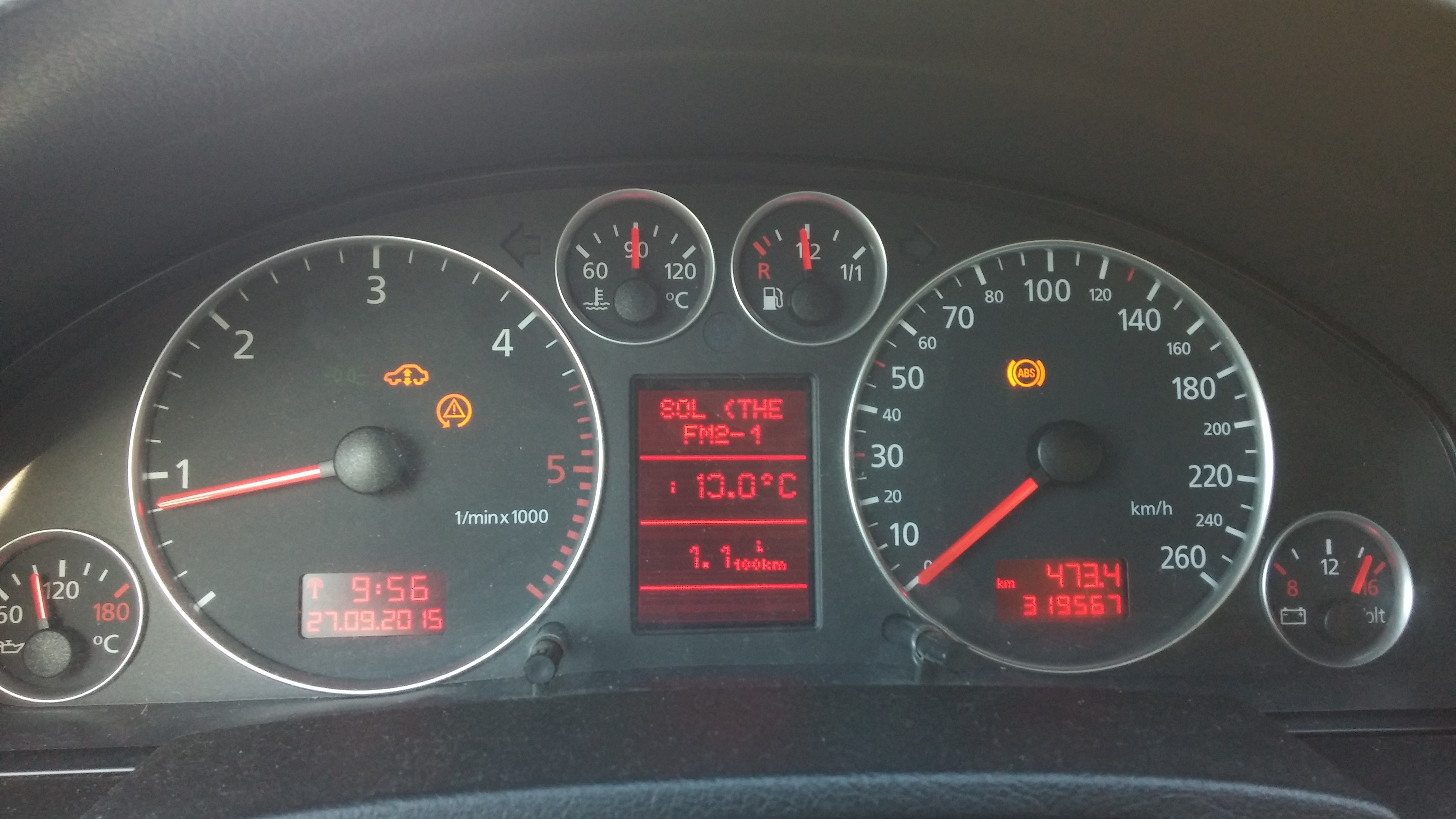

Sveiki, Turiu problemėlę. Važiuojant užsidega šitos lemputės ir pradeda nebetraukti, max 2500 apsuku kazkur ir turbina nesudirba.
Staigiai pastabdžius užgęsta, tik lieka aukščio reguliavimo lemputė degti. Bet truputi pavažiavus vėl užsidega visos ir nebetraukia. Kame bėda?

man tokios lemputes uzsidega kai atjungiu oro srauto matuokle,, td irgi nebetraukia,,bandyk oro srauto matuokle pasitikrinti

Nepakankamas ar nestabilus generatoriaus krovimas. Tikrina, ką ten rodo.

Tos lemptės reiškia avarinį rėžimą. Pas mane buvo problema dėl blogo degimo kampo. Purkštukas su laidu buvo miręs. Problema išspręsta.
