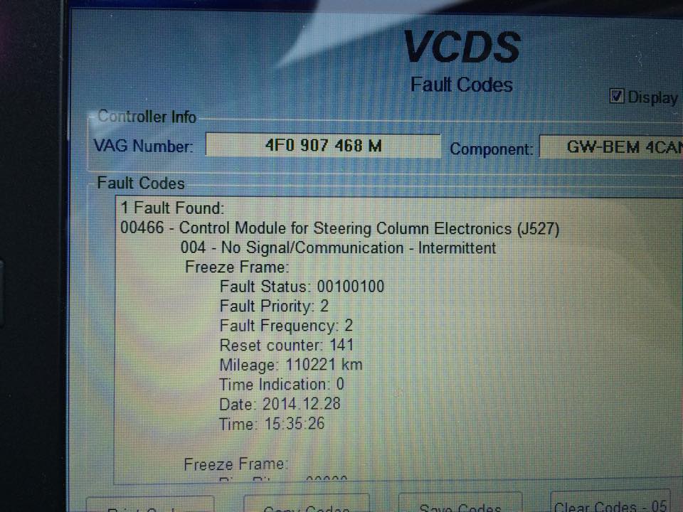

Sveiki,susiduriau su toke problemiele nebeveike mmi 3g(spalvotas).Ryte kai vaziavau viskas ko puikiausei veike ,o po keletos valandu isedes uzsikuriau ir ekranas juodas be givybes zenklu,gal kas susiduret ?
PADARIAU DEGNOSTIKA ,(FOTO)

mmi 3g 2005m audej? Nebent retrofitas. Kitu atveju kazkuriam is komponentu batai arba ner kontakto.
Autorius RE: MMI Audi C6 neisijungia
Parašyta 2015-01-07 17:00
p.s. cia ne diagnostika, o pirmoko klaidu nuskaitymas ir si klaida su mmi nieko bendro neturi. Plius ji isirasius dar 2014m...

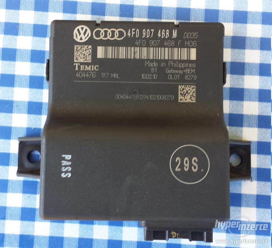

Cia pas pazystama 2010m. palei koda rodo kad butent sitas durnioja

Tai jam ir uzlinko pries naujus metus.tai koki turiejom kabeli toki prijungem ,bet visvien parode sita ,tai ar gali but nuo to?

Galvojau tavo. Cia canas. gali but ir jo kalte.

Nes sitas blokelis ir yra susijas su mmi,reiks jieskoti pameginti pakeisti ji ir ziuriesim kas bus

manau kad control module bus,nes kompas rode jo klaida,ryt meginsim keist,jau turim

Keiskit, as kiek vcds klaidoje matau tai, kad vairo moduliui batai, o ne Can'ui. Bet keiskit:)

as ta ir pastebejau.kur vairo modulis randasi?dar nerodo ant spidometro kai lempa perdega ir panasiai,kaip paspaudi ta check knopke ir neregoja?

As kiek suprantu,kad is to control modulio negauna singalo ?(ar nusisneku as)
