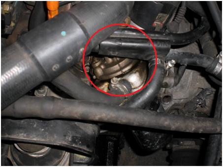

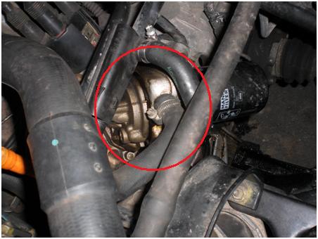

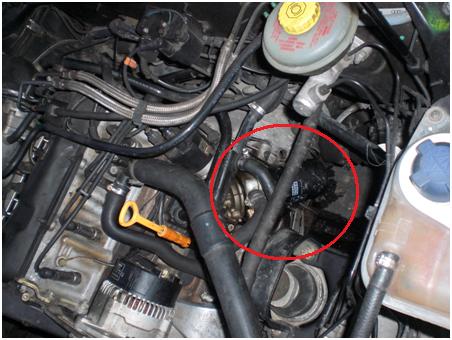

Sveiki, turiu tokia problema (zemiau pavaizduota nuotraukose), gal kas esat susidure?Nuotraukoj matosi is kur pradejo leist trepalus. Kaip atliekamas tokio dalyko remontas? Viskas prasidejo nuo to, kad masina valge tepalus, bet nezymiai ir niekas negalejo suprast kur jie dingsta.. Juodu dumu nera, duslintuvas svarus, zvakes svarios.. pamazu pamazu matyt ir prakale, tad isbego viskas.. ka patartumet daryt? Aciu

beja, 2.0 l. benzinas :)

manau is foto matosi kas ten pasidare

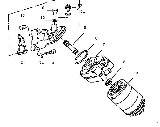

Gal ir galėjo. Ten į siurblio kronšteiną įsisuka vamzdelis, ant jo užsimauna aušintuvas, prisiveržia ir tada užsisuka filtras. Jo nenuėmęs nenuimsi ir aušintuvo

Jei teisingai supratau tai tas guminis ziedelis pazymetas 6 numeriu, taip? Siaip kaip ir aisku

Taip. Pats pirkau hidraulikos parduotuvėj panašaus dydžio (matavau nusinešęs aušintuvą), dar ir traktorių dalyse būna. ~2-3Lt. Jau pusmetis kaip įdėtas ir jokių problemų.
