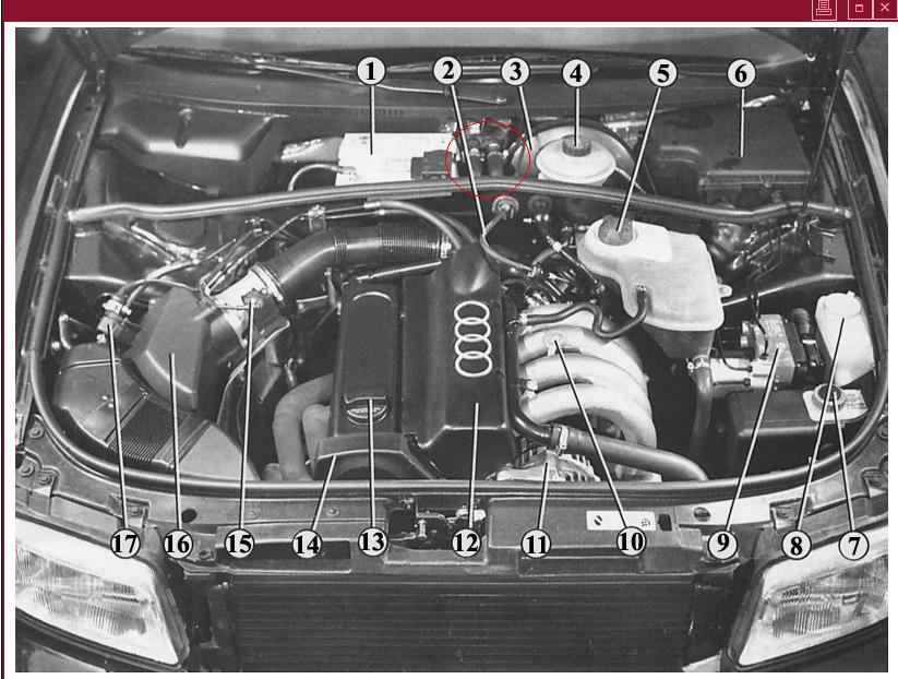

tas pats buvo pas man, tai nuvariau kad paziuretu-patikra nekainavo, sako uzsikises peciukas, prapute pora kartu tai daba kaip ir sildo, dar temperatura nepakyla o jau toki maloniai silta pucia, galimas daigtas kad pasikartot gali, nes sake jei keiti ausinimo skysti, termostata, ka as ir dariau, tai visas kakalas nuseda o poto pirmu kosminiu eina i peciuka ir uzkisa, sake kai kuriems kas tris menesius praputinejo. Dziaugsmas 50lt.,+ausinimo skyscio litra dapyliau po visko. Kolkas patenkintas,ziuresim kiek dziaugsiuos :) Iseitis keist, o taip nesinoretu investuot litu daugiau

manau eina, ten viskas simple, kiek ziurejau atjunge tas dvi slangas, kur pazymejau raudonai. Paseme kompresoriaus slanga ikiso i viena skyle ir po spaudimu vare ora-buk pasiruoses apsitaskyt, prapute prapute,pirstu uzkimsinedamas kita skyle, manau tada sukeite skyles i kita ikiso slanga o pirma uzkimsinejo. Tada uzmove atgal slangutes uzkuriau palaikiau 5mint ant 1500-2000 apsuku. Tada vel numove slangutes ir analogiskai viska vel pakartojo. Uzdejo viska atgal ir kaip ir viskas. A dar sake palik kuriam laikui-pvz iki darbo pabaigos, su atsuktu dangteliu-ausinimo skyscio, tipo nusiorins pats ar kazka ir paskui dasipilk aus./skyst. kiek reikia ir varyk i trasa :D Nezinau ko nedaziurejau ka praziurejau, bet manau viskas buvo taip, skaitau imanoma paciam tai pasidaryt kai jau daug maz zinai kas ir kaip.

pradzioj patikrino sklendes nes jos labai prastai girdejosi ar vaiksto bet sklendes kaip naujos, o poto prapute peciuka ir aisku jis uzkalkejes kaip turi but, prapute per viena gala per kita su kompresorium ir man visa tai atsistojo 50lt + 7lt antifryzo litras ir dbr jau dziaugiuosi silta masina.
p.s. tiem kas bando su chemijom radiatoriam plaut nepatariu, nes rizika didele o nauda geresne paprasciausiai oru prapust, kai as tokios galimybes neturejau vaziavau i servisa.:D
