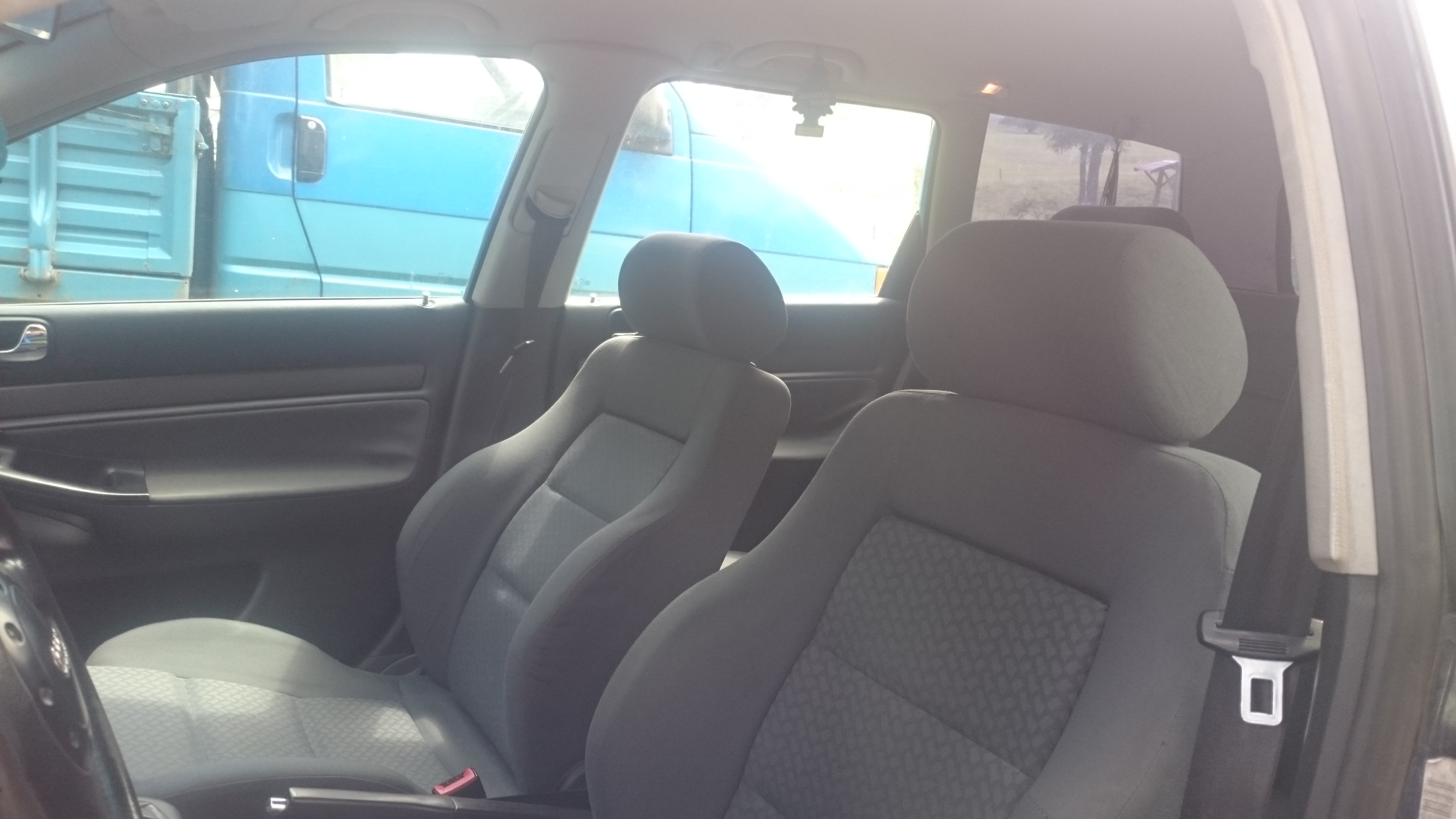

Sveiki, esu cia naujokas, nusprendziau paupgreidint savo audele b5 1996. Daug skaitinejau cia, bet noreciau issiaiskinti kokia geriausia komplektacija galeciau isideti?
Dabartine komplektacija:
Priekiniai el. Langai
S vairas
Klima
Noreciau suzinot ar eitu elektrines ir sildomas sedynes susimontuot? Ir kokios mazdaug tiktu. Ar eina pasijunkt cruiza ir BC.
Dekui is anksto.

Sedynes dek is b5 odines sildomas, bc imanoma sudet, taip pat del auto piloto. Dar gali pakabint automatiskai tamsejanti galinio vaizdo veidrodeli, jam realiai + ir - reik :D

Aisku, reiskias butu kas veikt :D Na gal ateiciai kada reik palikt, dabar reik nuo kazko paprastesnio pradet. Dar del salona tai ar sis Recaro muontuojas mano modely, ar tik i naujesnius eitu?

O kas ten neaisku? Dedi nuo a4 b5 fl recaro ir tik gale tvirtinimus reikes perdaryt. Nuo b6 reikes visus tvirtinimus darytis, visiskai netinka.
