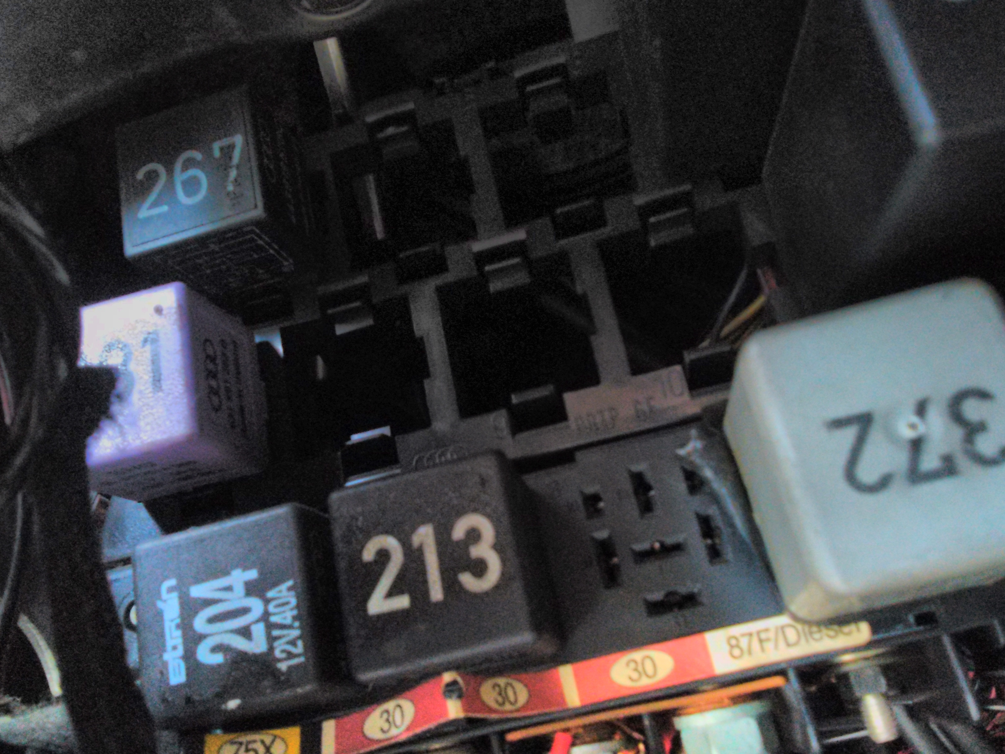

O pas mane kondiškės ventiliatorius nesisuka. Nuo akumo pajungus sukasi. Gal žinot kokia rele valdo tą daiktą?

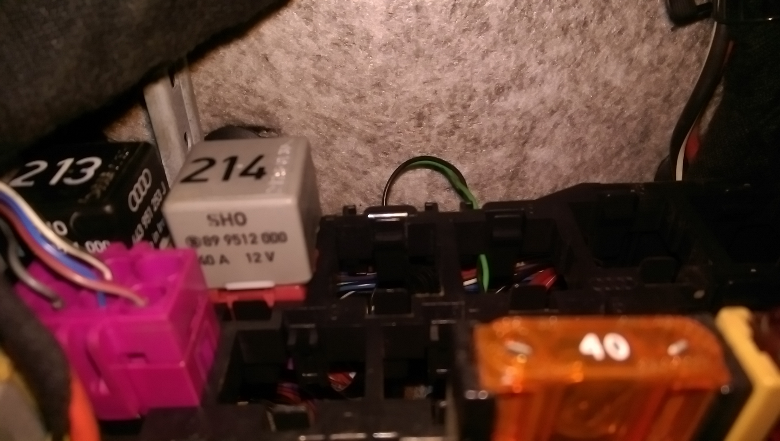

213 rele uz pagrindiniu galiu foto imest

Pas tave dar gali buti daviklis keturiu laidu po keleivio lempa uztrumpink raudona su rudu kazkuriuom ijungus degima turi pradeti suktis jei sukasi tadar rele jei ne tadar daviklis

214 valdo
arunas917 prisegtas paveikslas:

O jei tokie reikalai pas mane? Nėra išvis tokios relės :(
Ko dabar ieškot dėl to ventiliatoriaus? Priminsiu pas mane a4 b5 1998m 2,8 q
xmafas prisegtas paveikslas:
