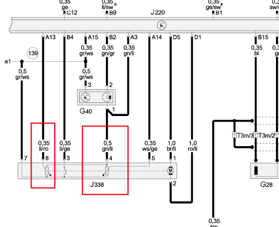

Sklendžių varžas gali palyginti pagal schemą su multimetru (kontaktai 7 ir 4)
Elektrik prisegtas paveikslas:
Redaguotas Elektrik 2016-01-25 02:23
