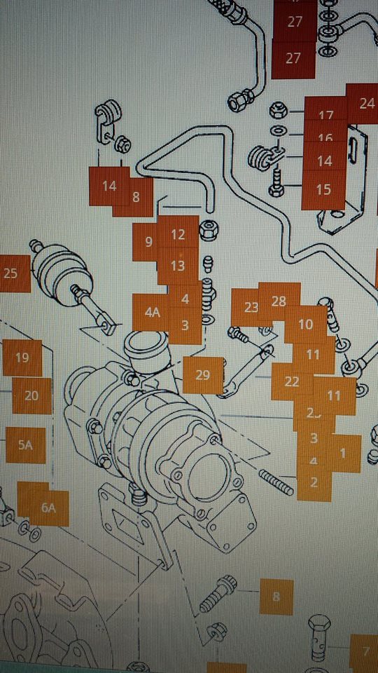

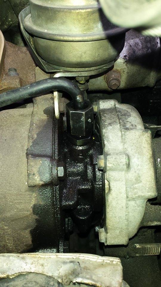

Sveiki esu naujokas, tad tikiuosi nepyksit uz galbut kvaila tema. Neseniai nusipikrau masina ispradziu nebuvo jokiu tepalo begimo pozymiu teciau po kokios savaites pradejo begt tepalas kur metaline slangute ateina iki turbos ir tame sujungime sunkiasi per virsu. Meginau ir paverzti ir atlaisvinti bet varstas nejuda is vietos.Per jega nesinori sukti dar nutruks kas. Galbut kazkam buvo nutike kazkas panasaus arba kazka patartumet. Gal ten kokia tarpine dadasi? Numeskit kokiu linku kur pasiziuret schemas detaliu su daliu numeriais. Zodziu laukiu jusu nuomoniu, Dekuj

acisusk ta vamcdeli ten bus salnikas pasikeisk ji ir turetu padeti , jei nebus trukes tas vamzdelis kur uzsisuka nes kartais buna kad pratruksta ir pradeda bekti tepalas.

jei ieskais to vamzdelio tai kogero kad vienintele iseitis lauzynai o del to salniko tai noreciau paklaust paprastos daliu parduotuves turetu ar jau reiks i audi centre ta detale uzsisakyt. is lauzyno nesinori pirkti deveto

kazkas panasaus turi but kaip skaicius 13 ;)

guminis ziedukas . bet man atrodo kad ten nera jokio salnyko . galiu ir klysti:)

pagal schema tai yra ;)

varine poverzle kiek matau :) 13 tai vamzdukas suspaustas bent jau pagal TD

Pas mane toks pat motoras ir nera jokio salnyko

tai jei nera salnyko reiskias venintele problema vamzdukas ties sujungimu trukes taip?:|

pas mane irgi nebuvo todėl ir įdomu pasidarė. varinę poveržlę reiks nusipirkt

atsukti reikai ir isnaujo uzversti kartais padeda:)

šiandien taip ir padariau bet pas mane kur kas mažiau apsitepalavę. ir tepalo prasisunkimas per tą vieta kur vamzdelis įeina į veržlę
