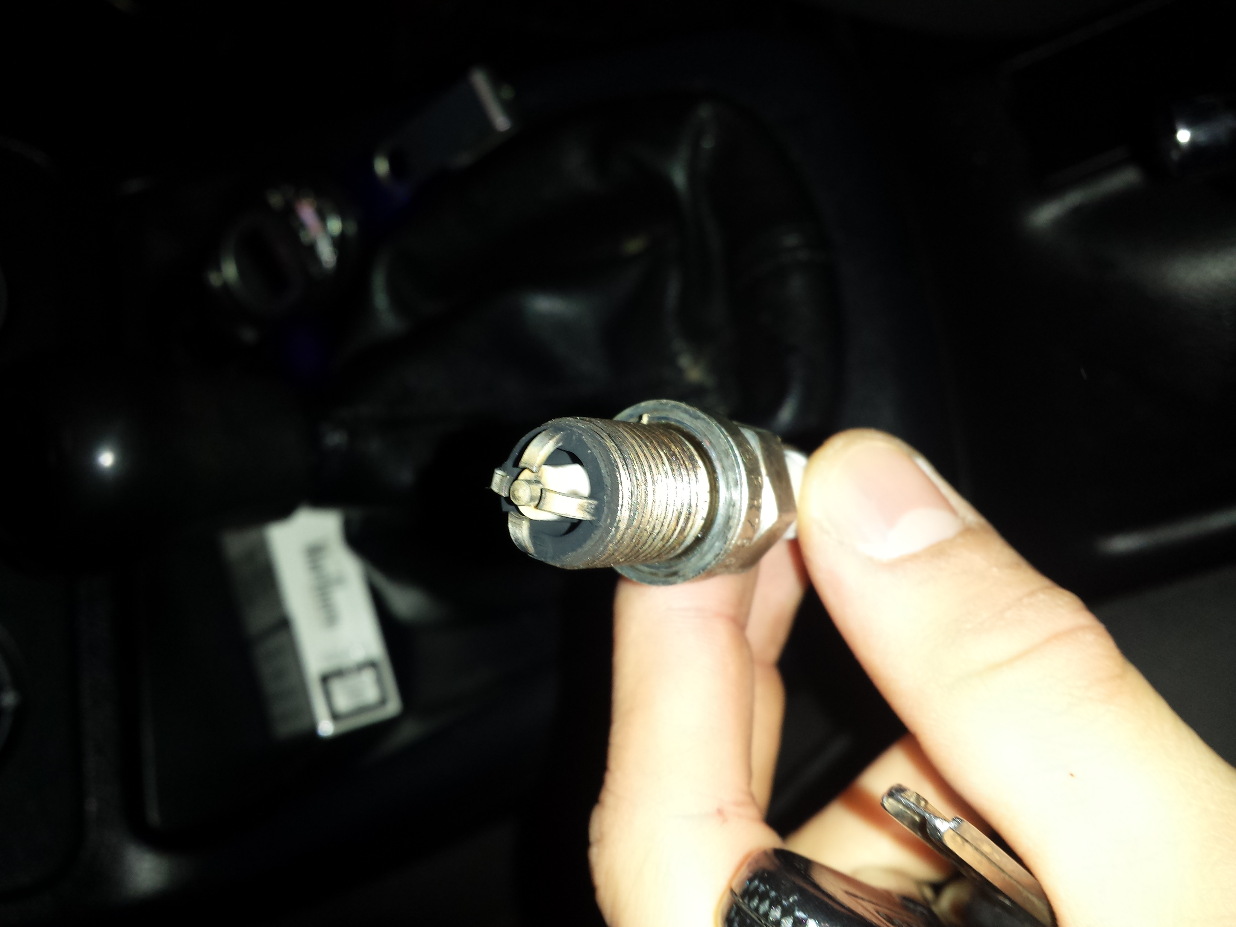

Pakeiciau zvakes, tas trukciojimas su dujom lyg ir dingo. Bet su benzinu ant saltos vaziuojant kai ramiai isvaziuoji is sankryzos buna tokiais protarpiais dingsta visai trauka, uzmygi gaza pradeda vaziuot o po to vel isibegeja ir gerai buna. Cia tas vyksta dar ir iki 2000 apsuku. Pridedu kaip zvajkes atrode, pabalusios visos, sakytum liesas misinys butu pilamas

diagnostika padaryta rastos maf ir lamda klaidos nutrinta nebeatsiranda, vaziuoja lyg ir puikiai dabar bet apsukas laiko ant laisvu 1100 rpm teik ant benzo tiek dujom

Na istikruju tai nedingo trukciojimas, tiesiog koja lengva buvo tai kai spaudi gaza netrukcioja. Bet kai ramiai vaziuoju vistiek tamposi masina, buna lyg ir pridusta. Su lengvesne koja isejo 16.6 vidutines sanaudos duju.

Pabandyk pasižiūrėti Lamdos ir MAF parametrus. Kažkuris arba abu gali būti pasibaigę.
Apsukos ant laisvų per didelės. Pasitikrink ar vakumo šlangos nekiauros, sklendę galima būtų prasivalyti. Nors laisvų apsukas berods galima per VAGCOM'ą keisti. Arba tiesiog skydelis ne tą rodo.
