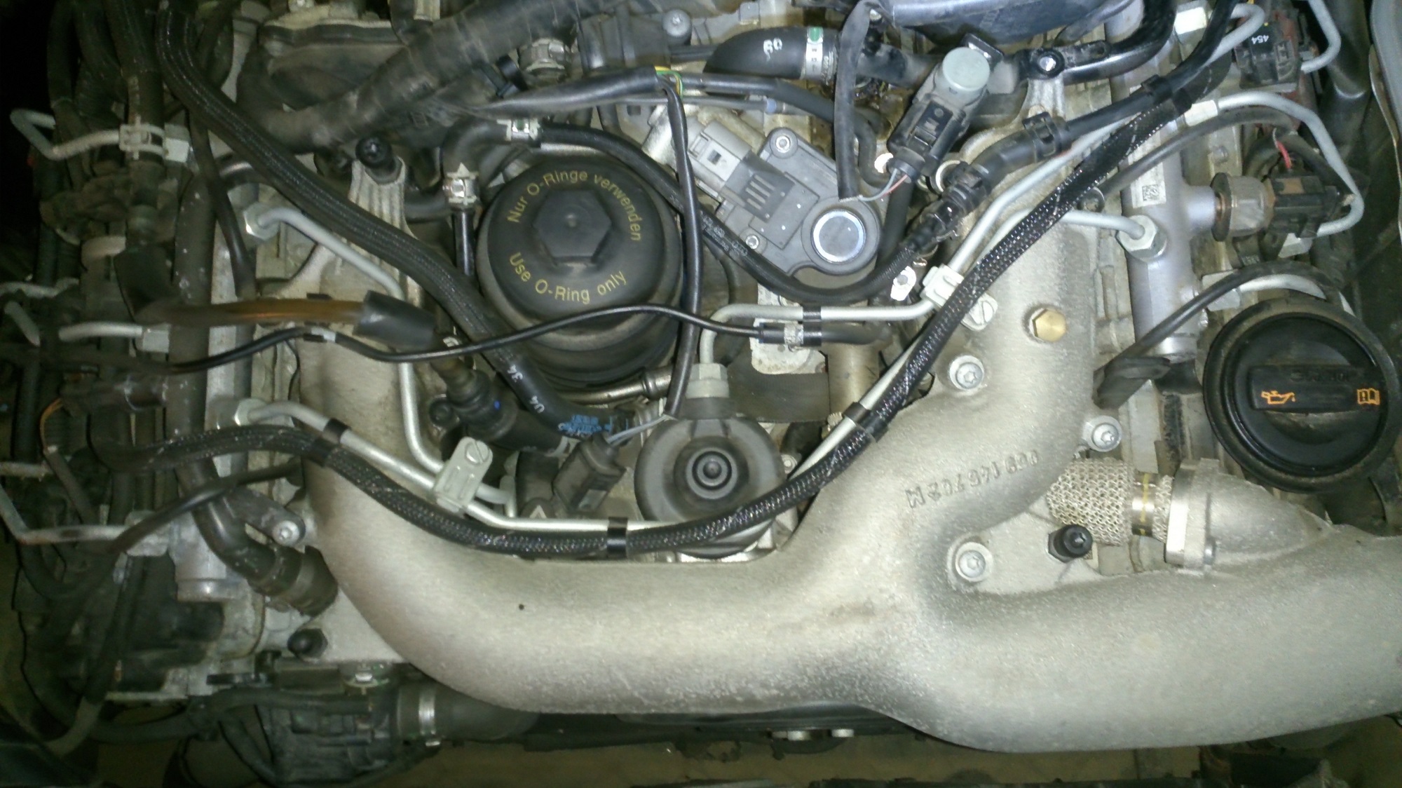

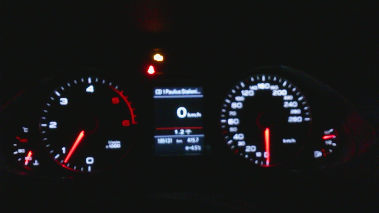

Sveiki. Turiu problema Audi A4 2008 2.7 TDI kompas meta klaida. Nuvarius diagnostikai rodo problema isiurbimo kolektoriu sklendziu varikliukai...Kuri problema labiau tiketina ar sklendes jau nusidevejo ar tik varikliukai kurie atidaro ir uzdaro sklendes.
Kad nuimti isiurbimo kolektorius reikia atjungti metalinius kuro vamzdelius kurie matomi nuotraukoje, o juos atjungus pateks oras i sistema. Prijungus atgal sistema nusiorins pati ar yra kokia kita sistema kaip nuorint kuro sistema 2.7 TDI V6???

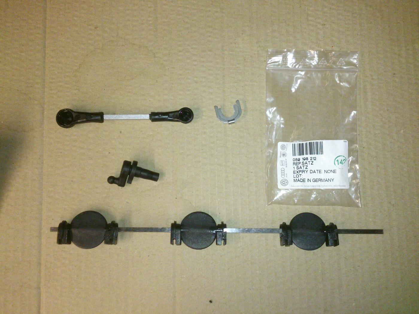

Si savaitgali keisiu siuos daikciukus, nes pastebejau kad traukutes turi laisvumus, tai priedo dar ir sklendes pasikeisiu....
