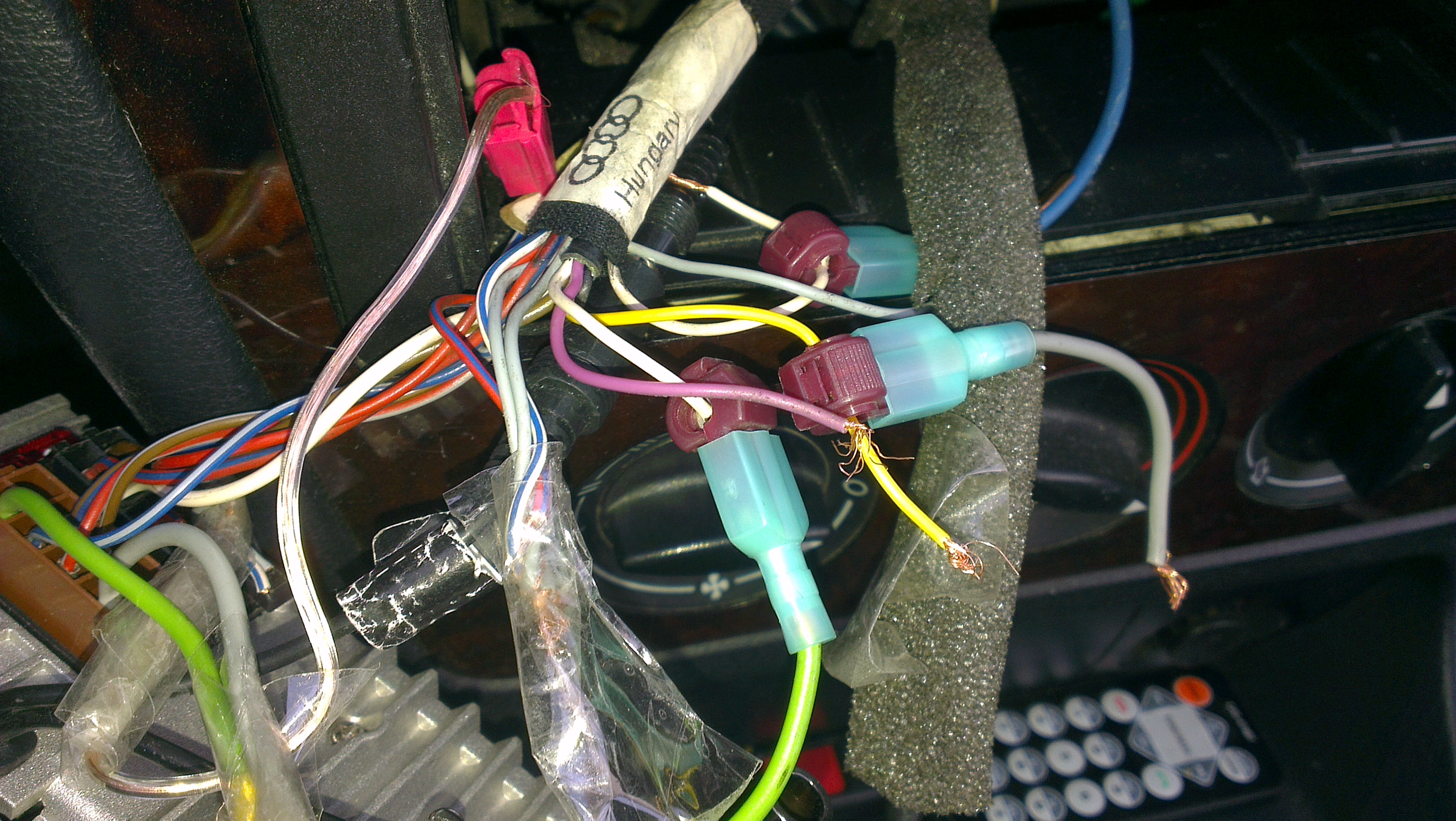

sveiki, kaip jau buvo mineta, neveikia galines koloneles, pasiskaiciau, pasidomejau, suzinojau kad reik ta sena fishke perdaryt i linijinius. Pas mane patikrinau, subas su stiprintuvu yra, ir kolonele dureliu gale yra. laidai irgi yra. tik vat beda, pas mane jie be fishkiu senu prie mago, gal galit padet atskirt laidus kurie nuo to subo gamyklinio ateina? juos reik kazkaip skaiciau perlytuot i RCA kistukus, juos turiu, viska turiu tik nenoriu lituot kol nezinau kurie cia tie laidai... imesiu fotke, gal kas padesit :)
kiek as speju tai tie laidai turbut bus baltas, geltonas ir violetinis. bet neesu isitikines...
LABIAU RUPI NUO KO TIE LAIDAI, kaire, desine kolonke ir dar kzkoks turi but kuri reik jungt prie fishkes uzmaitint kiek suprantu ir poto tapati prie abieju jungtuku rca
laisvi laidai:
2 balti, violetinis, 3 pilki, geltonas, raudonas su melynu, baltas su melynu.
MATOT KOKIA CIA KOSE PADARYTA IS TU LAIDU....
stovi ir cd changeris (kolkas jo nelieciu, ir nemanau kad liesiu), viskas yra, norisi kaipnors ta suba su kolonelem isnaudot... :)
Pauliuspa prisegtas paveikslas:
