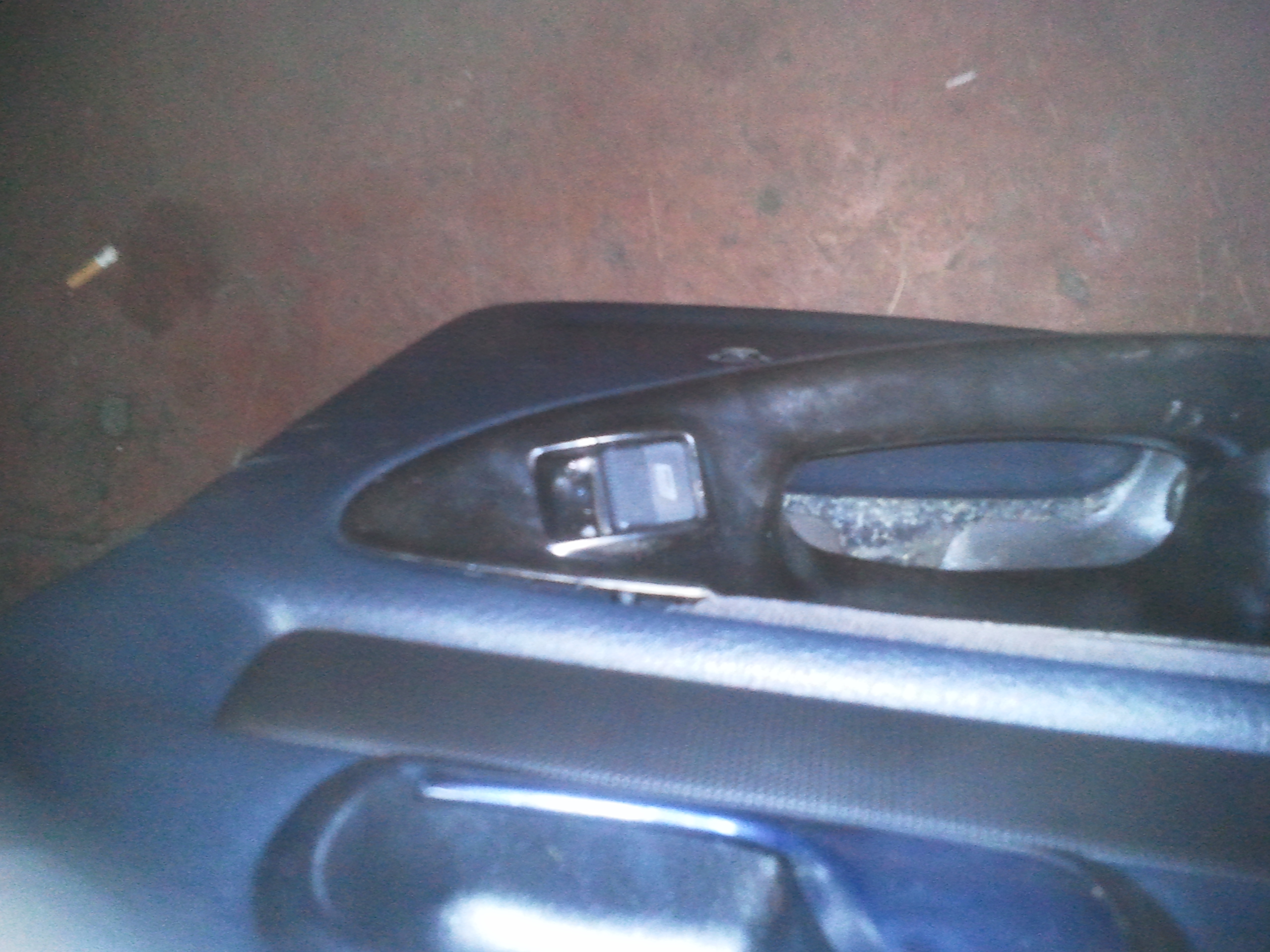

Na vat darbai baigti viskas pilnai veikia :) Gaila tik nuo signalkes kaip priekiniai neuzsidaro :| Keletas foto:
1

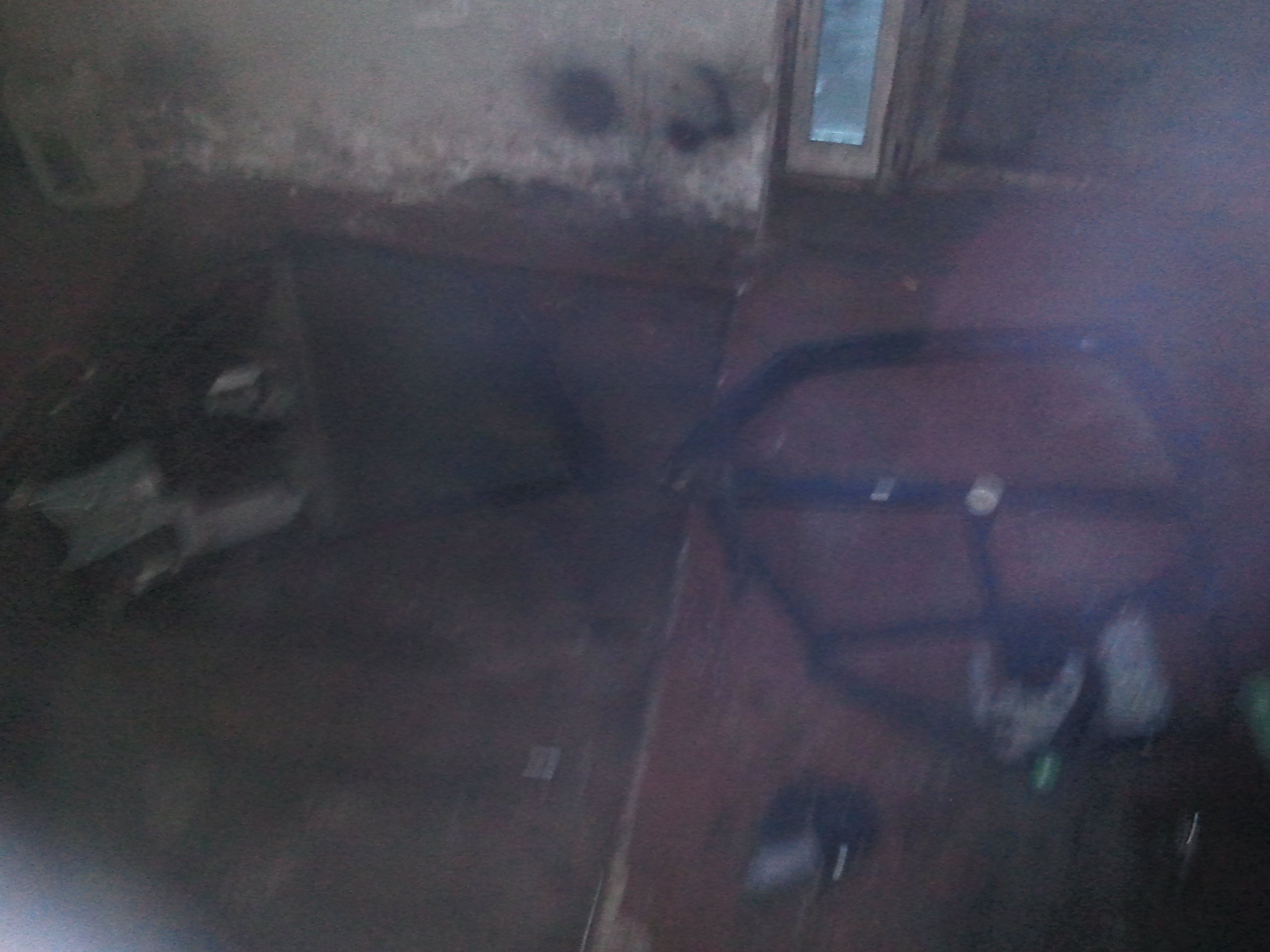

2

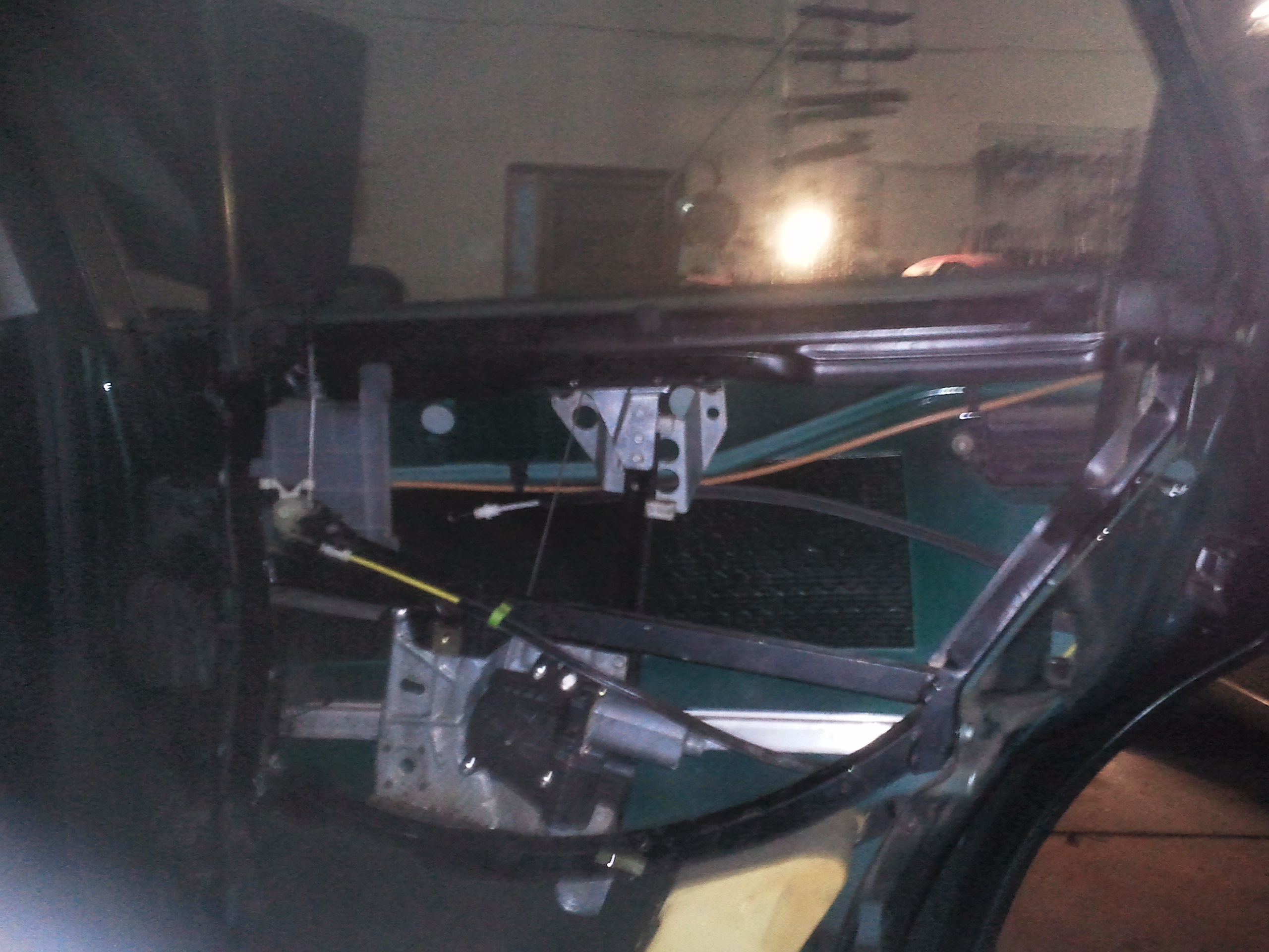

3

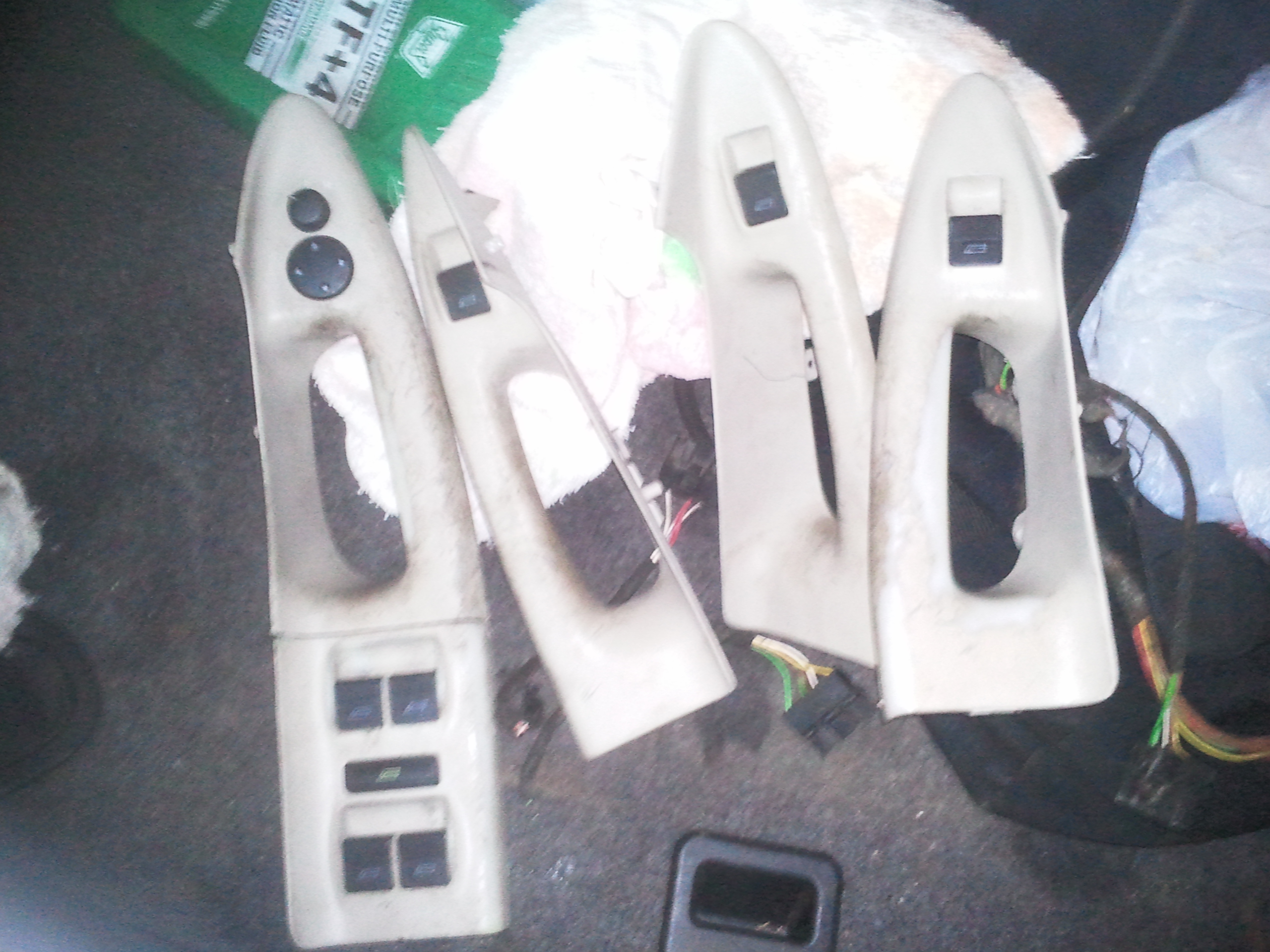

4

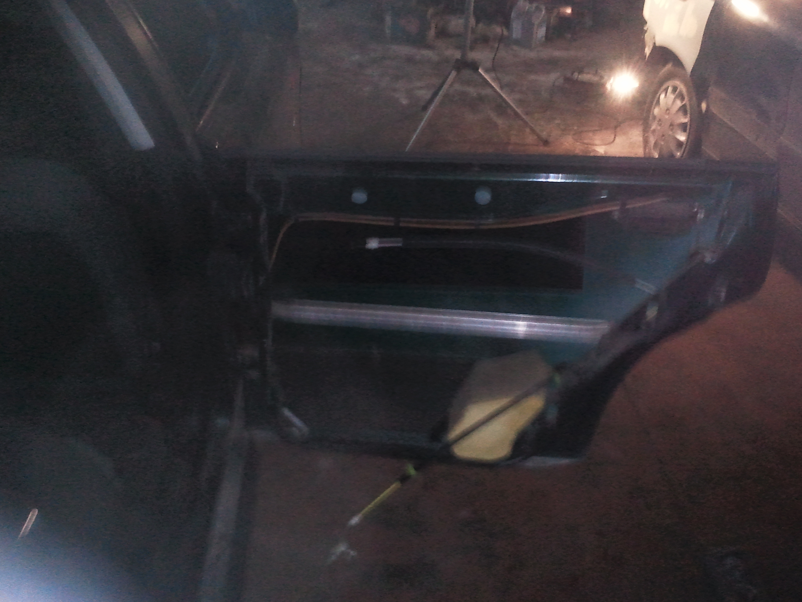

5

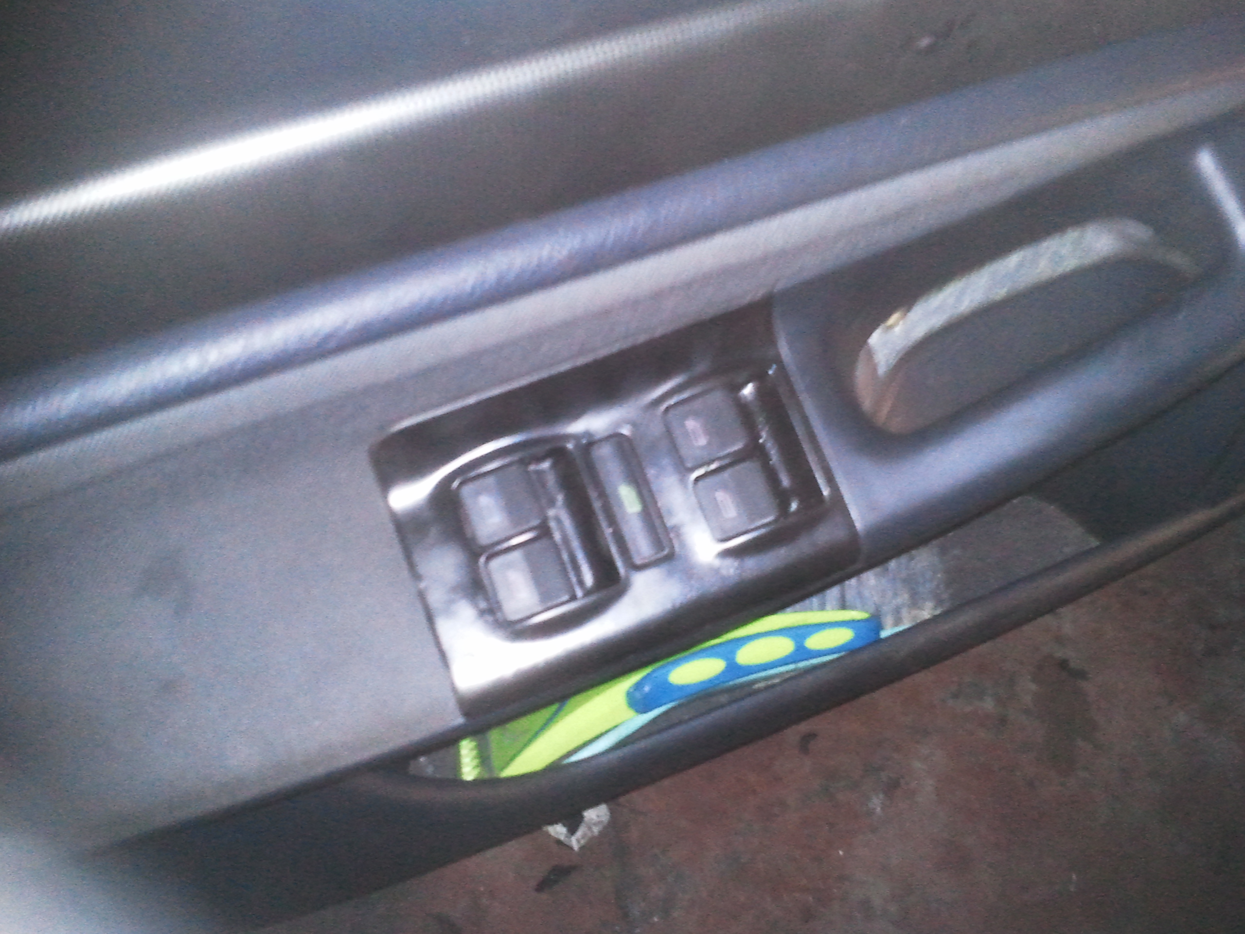

6
