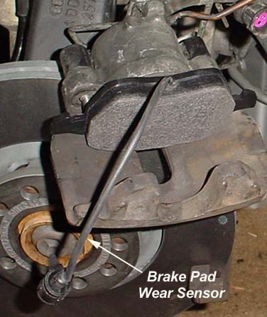

Sveiki, gal zinote nuo kur ateina kaladeliu davikliu laidai, nes pas mane tokie nera prijungti, tai visa laika mirgsejo sauktus, o noretusi susitvarkyti :) idesiu foto, kad kam aiskiau butu

turetum ieškoti tokis fyškės kaip foto dešines puses viršui kampe ;)

na, kad nerandu tu laidu, masina kazkada buvo dauzta, tai kai surinkinejom tu laidu neradau, dar buvo taip, kad abs vieno laido ilgai ieskojau, kol irgi po kilimu radau... O gal zinote nuo kur turi ateiti tie laidai, ir pro kur ir kokia gale sistema irgi tokie pat davikliai? daug klausymu, dekui isanksto uz atsakymus ;)

O tai kaladeles buvo paprastos sudetos(be laiduko) ir reke kad susidevejusios kaladeles? Man rodos,kai nepajungta prie fyskes nieko, tai turi kaiptik galvot,kad geros kalades. Ar ne? Nes kiek domejausi,i kalade ateina du laidukai ir kai ta kaladeles abrazyvine medziaga nusitrina,tai tie laidukai susijungia per stabdziu diska. Ar kaip? smiley

Vat cia idomiai :| Na mirkciojo sauktukas vis, gale dar neziurejau, gal ten net yra tie davikliai, taciau priekyje kai keiciau kaladeles nebuvo kur laidu pajungti, nes neradau fiskiu, o faktas, kad jos turejo buti...

Sauktuka gali mest del ABS rotoriu, pas mane su tokiu varikliu nera kaladeliu laidu.

gale ziurejau, tai irgi neradau jokiu davikliu, idomiai cia kazkaip :| pas viena drauga sake yra tie davikliai ir fiske pajungta, o masina identiska....

Labai gerai kolega patare tau :), prisijungus jei kaltas abs dacikas ar ziedas rodys klaida kuriame rate beda. Ir nereikes isradinet dviracio... Logiskai mastant jei butu kaladeliu susudevejimo laidai, tai jie turetu buti uztrumpinti, kad uzsidegtu lempa, tai jei tau visa laika kai masina nusipirkai ta lempa dega ir diagnostika nemato, maza tikimybe kad laidai nupjauti ir uztrumpinti (bet abejoju)
