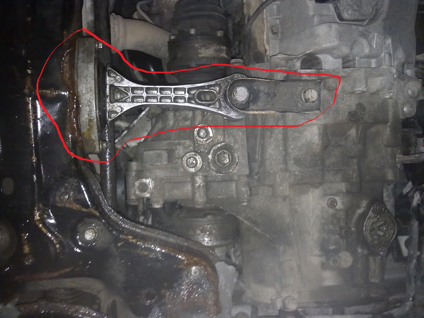

visi varztai tvarkoj, nieks neatsisuke. tik sitas nzn kaip vadinasi jis (imesiu foto) uzkisus montiruote pakankamai kleba, nors ten yra gumos siaip, bet ar taip turi klibet tai as net nzn. neisivaizduoju daugiau kur beda gali butismileysmileysmiley ir jei kas zinot parasykit kaip jis vadinasi

apatine dezes pagalve.tai ziurek kad gumos nebudu plisusios

bet saip tada turetu begiu svirtis judet davus staigiai gazo ir atleidus, jei butu bloga ta pagalve dezes, ar klystu?

cia begiu svirtis ant traukiu,nematysi jokio judejimo

aisku.dekui.reiks rada bandyt pirkt nauja ta pagalve

uzmirsau paminet kad ta apatine pagalve yra ardoma,joje dedasi 2 gumos
