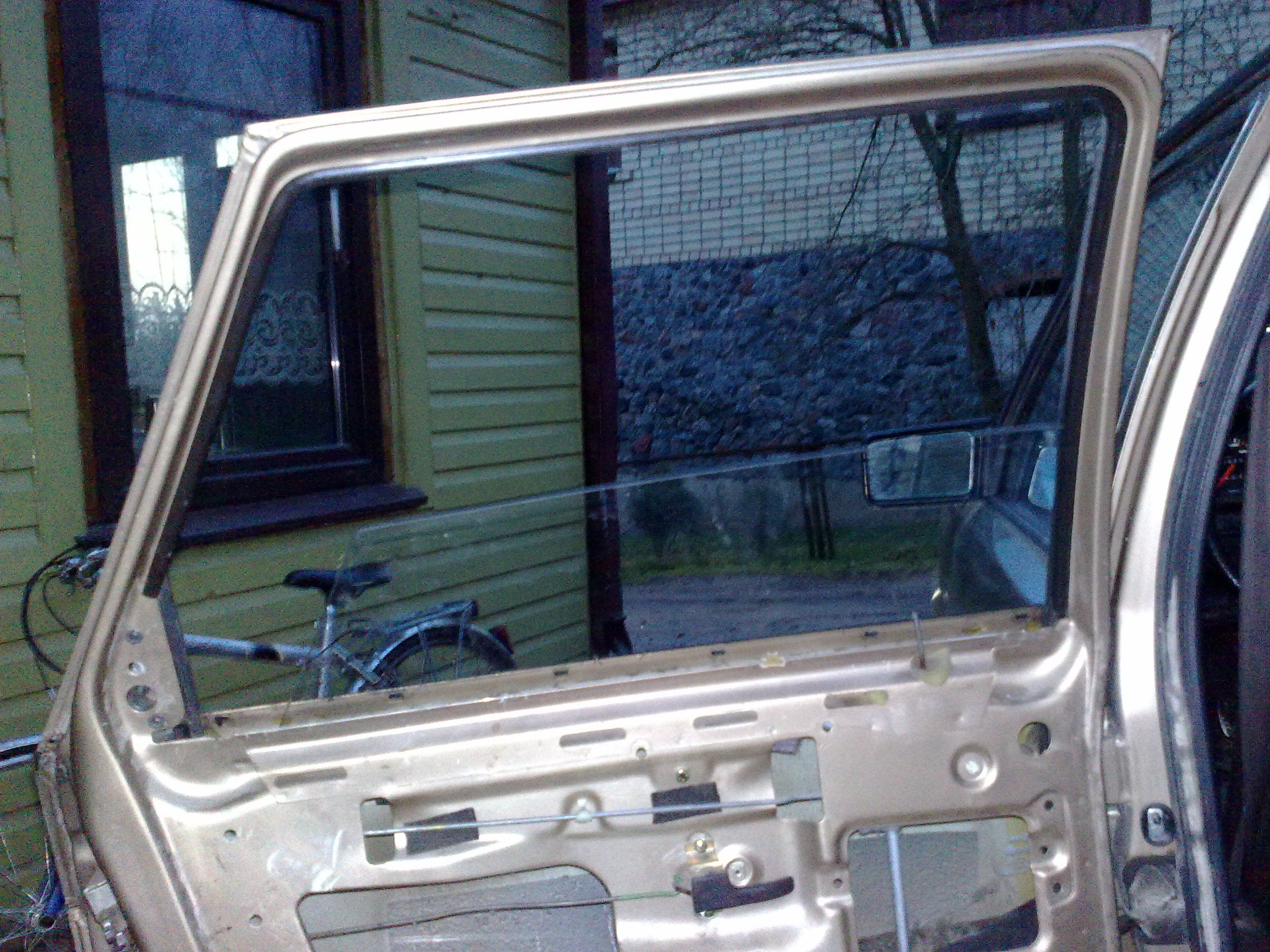

beje kaip su soniniais ( galiniais) ?
zharazha prisegtas paveikslas:
Autorius RE: priekinis stiklas ubagės
Ugnius
Pranešimai: 3294
Įstojęs: 26.11.07
Parašyta 2011-12-13 16:36
Buvo forume. Išsiima per tą "įpjovą" tarpelį kairėj.
