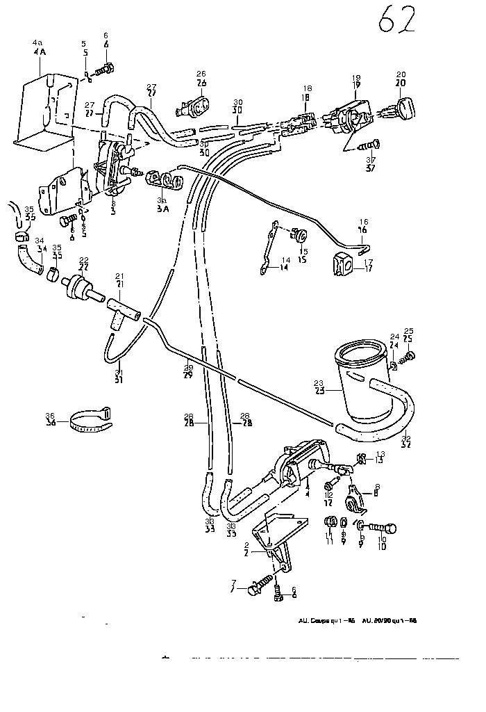

taigi ko cia nematyti, viskas gi aisku ir taip.Ten, jei pas tave ubabe 1985, tai 4 vakumo dezute pastumia sakute, per 12 ir 13 pajuda 8-tas numeris, ir uzblokuoja is diferencialo iseinanti blokatoriu.[img][/img]

pas mane buvo 2bedos kaip maniau:
Raudona tai buvo uzpuve vienas prie kito teko perdaryt viska,
Melyna buvo nuluze del ko nesusidarydavo vakumas ir neisjunge man diffo.
Dar po kapotu prie karbo buvo subliuskusios slangutes tai pakeiciau jas :)

jo ten graziai atsisuka viskas su 3 varztais :) tik reikejo perdaryti ta detale kur uzkirmijusi buvo nes nuluzo :) todel neskubek sukdamas pusle nuo tos rankeneles :)

Dar viena dideli varzta uzmirsote-reikia atsukti, kad atjungti nuo reduktoriaus blokiruotes -Nr10. Po to jau zibale mirkyti ir mankstinti Nr12 ir 13.Ir vietoj jo ikisti vielokaisti ( splinta).Sekmes:)
