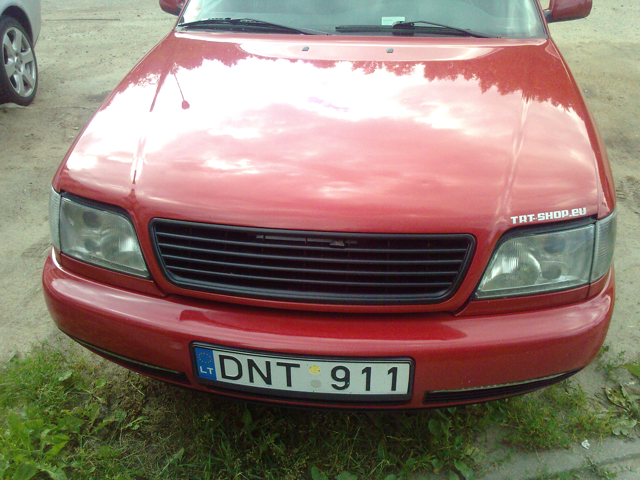

Lempų tamsinimas. Turbūt pirma Jums šovusi mintis ta, kad ruosiuosi papasakoti kaip užtamsinti stiklus? Ne. Sumaniau perdažyti reflektoriu juoda spalva.
Taigi ką naudojau:
Šviesų gruntą
Juodus karščiui atsparius dažus
Dažymo juostelę
Aštrų peiliuką

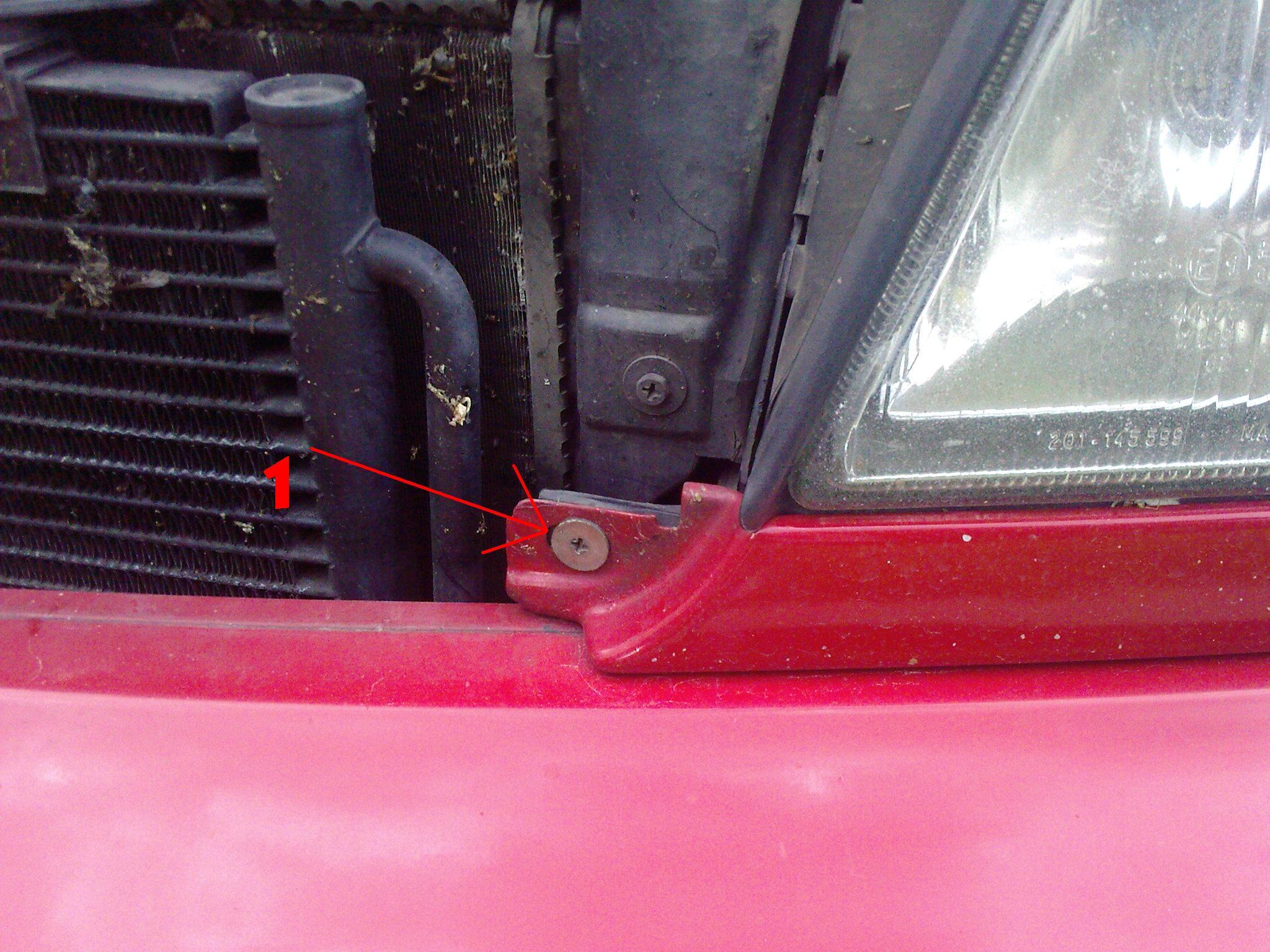

Tai pradedu viską nuo pradžių.

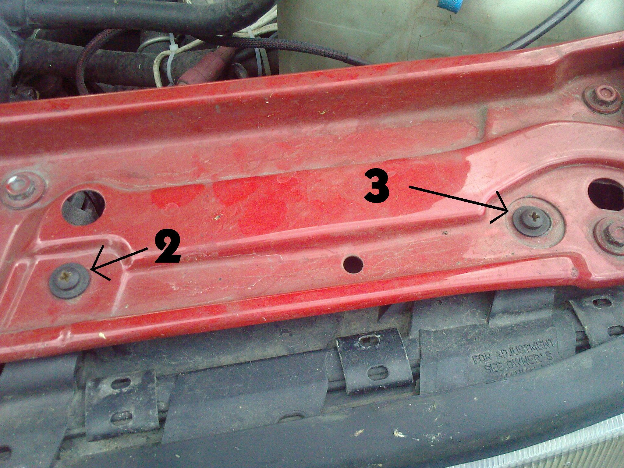

1. Išsiimame lempą. Norint ją išimti teks atsukti po 5 varžtus kiekvienoje pusėje.

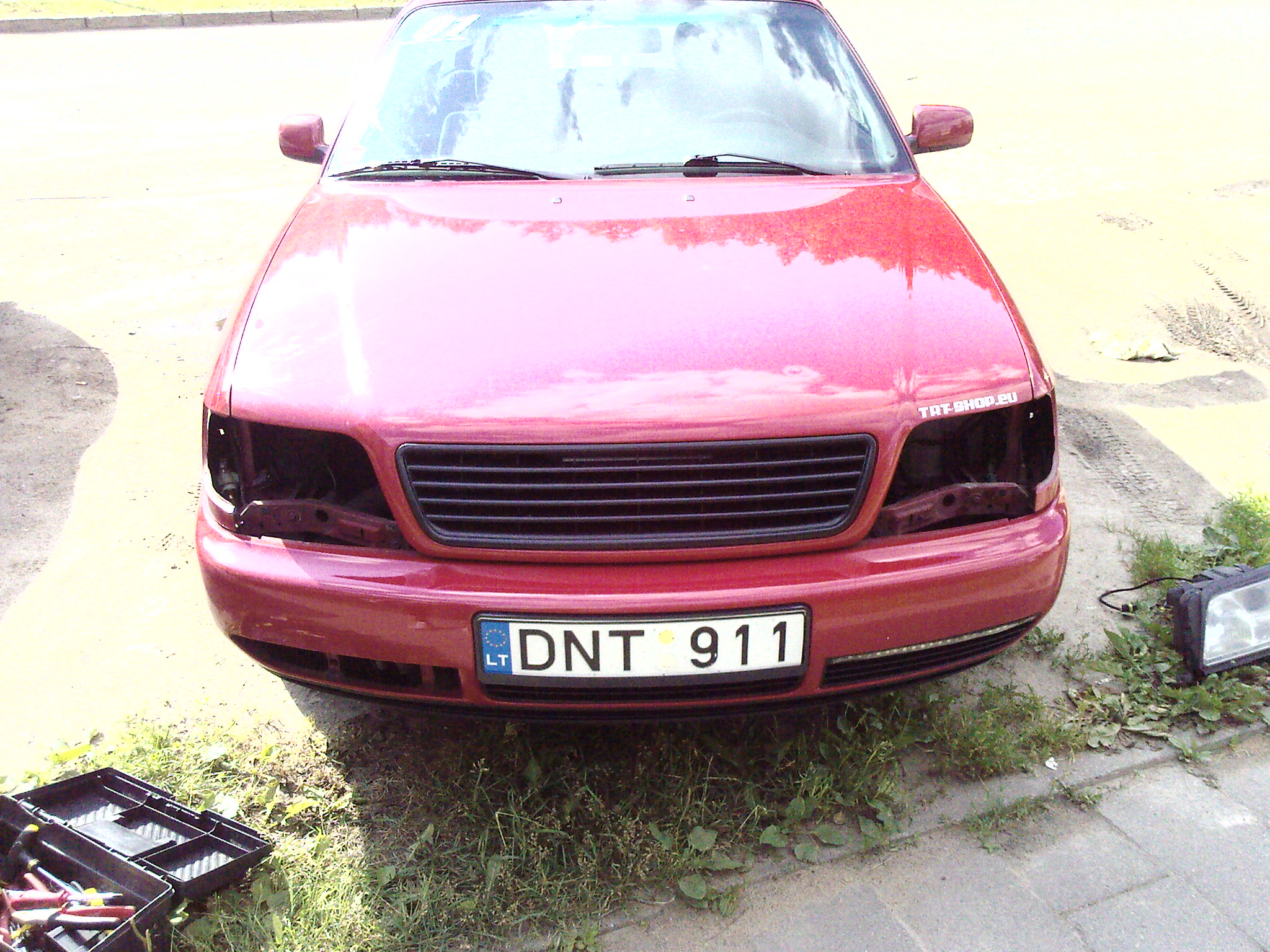

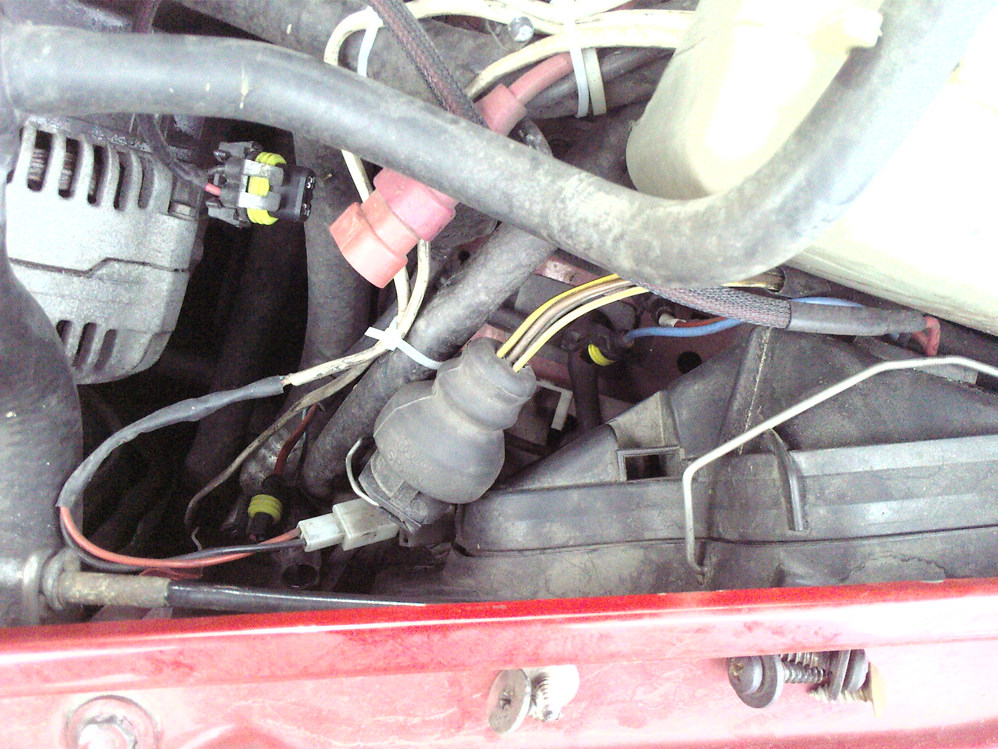

2. Atjungiame laidus.
tarakashkinas prisegtas paveikslas:

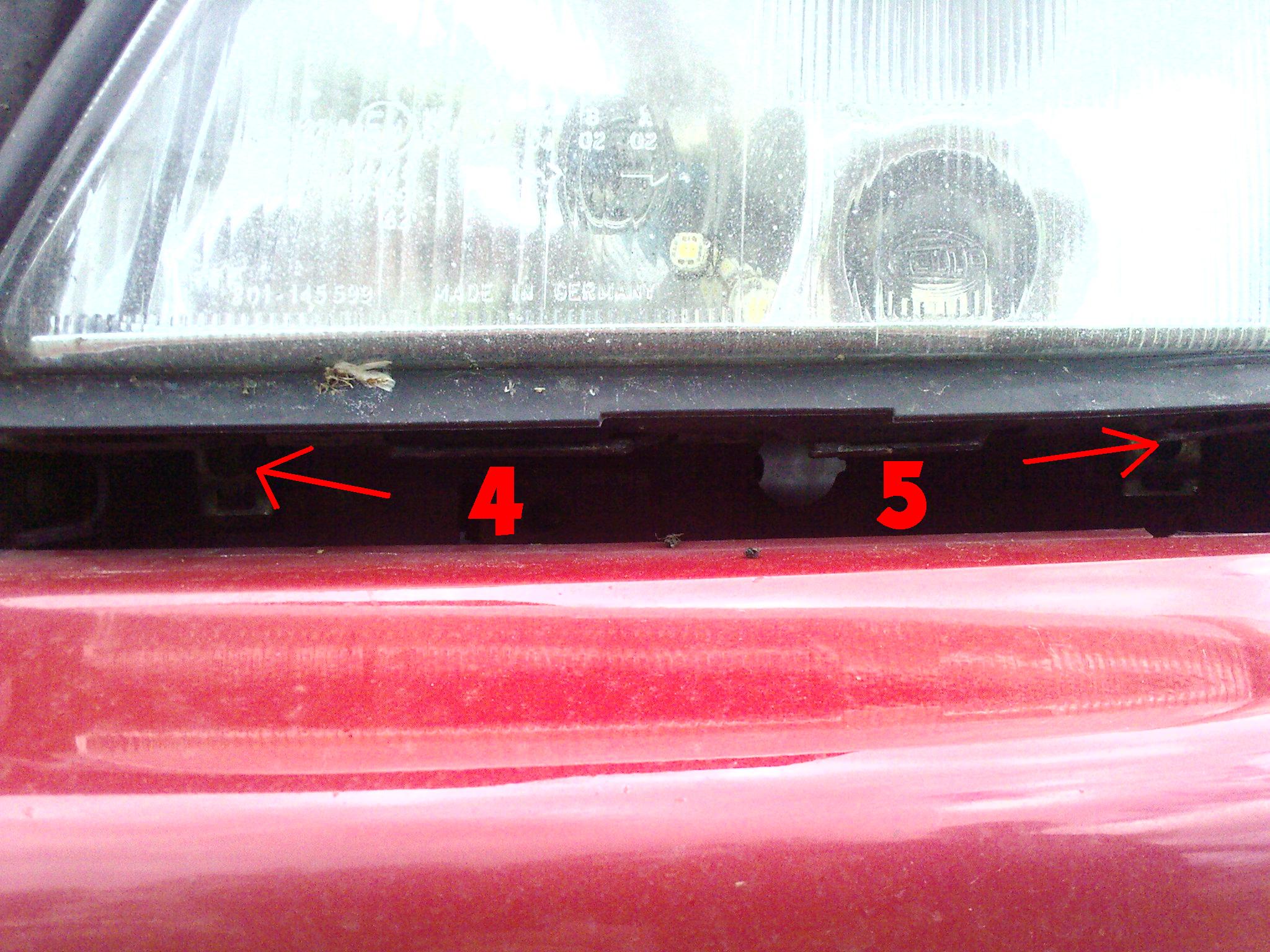

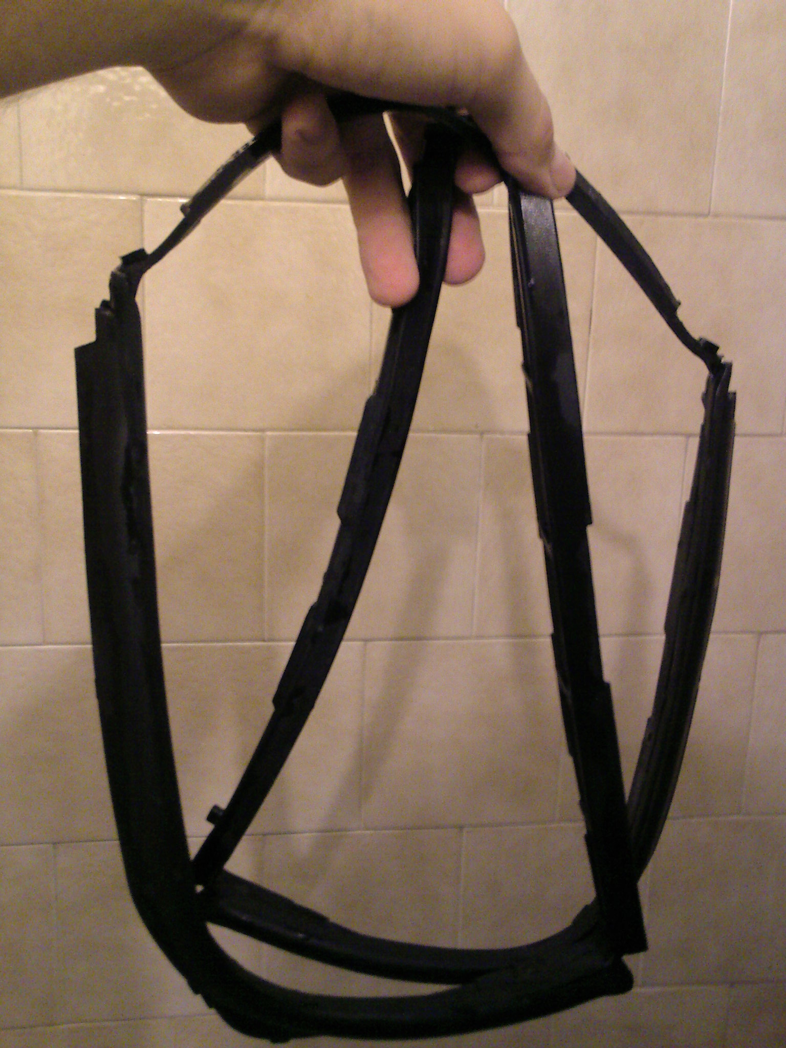

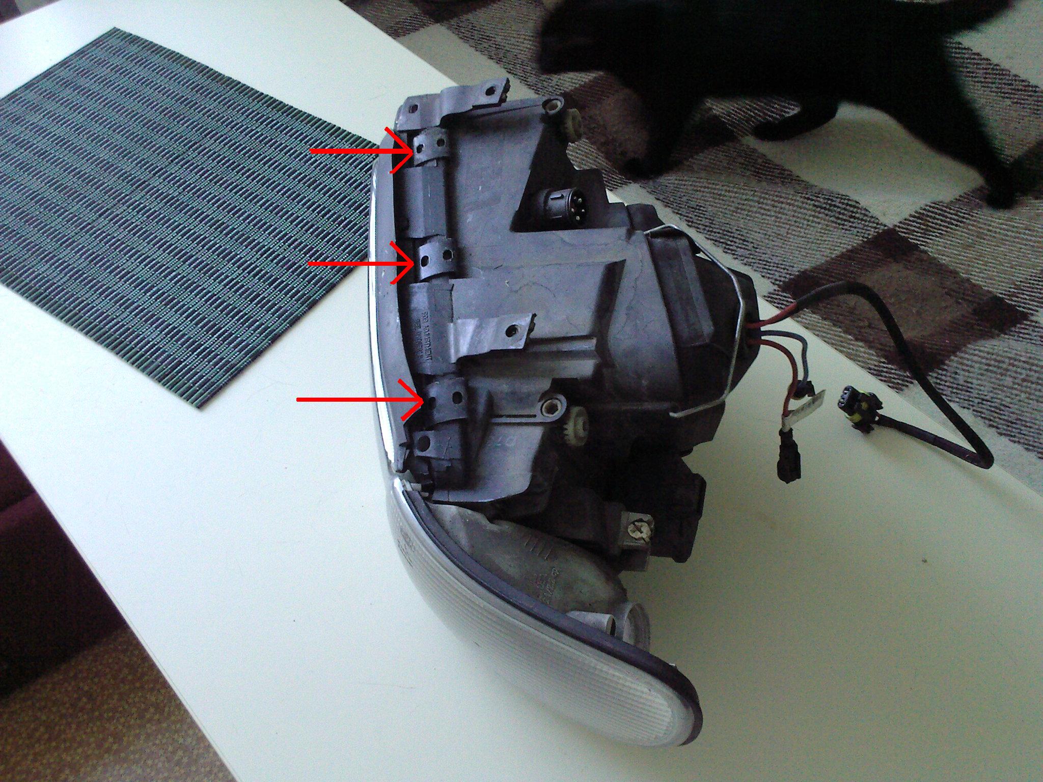

4. Numauname visas išorines gumas
5. Atkabiname metalinius užspaudėjus (nepamenu kaip jie tiksliai liaudiškai vadinasi). Jų pas mane buvo 8.

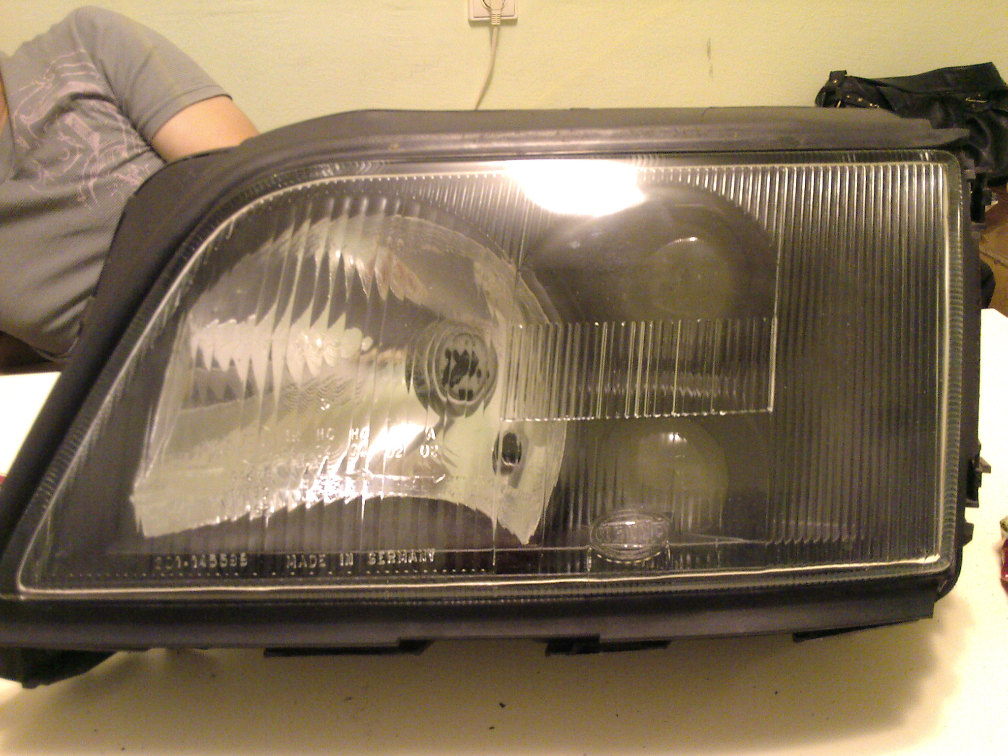

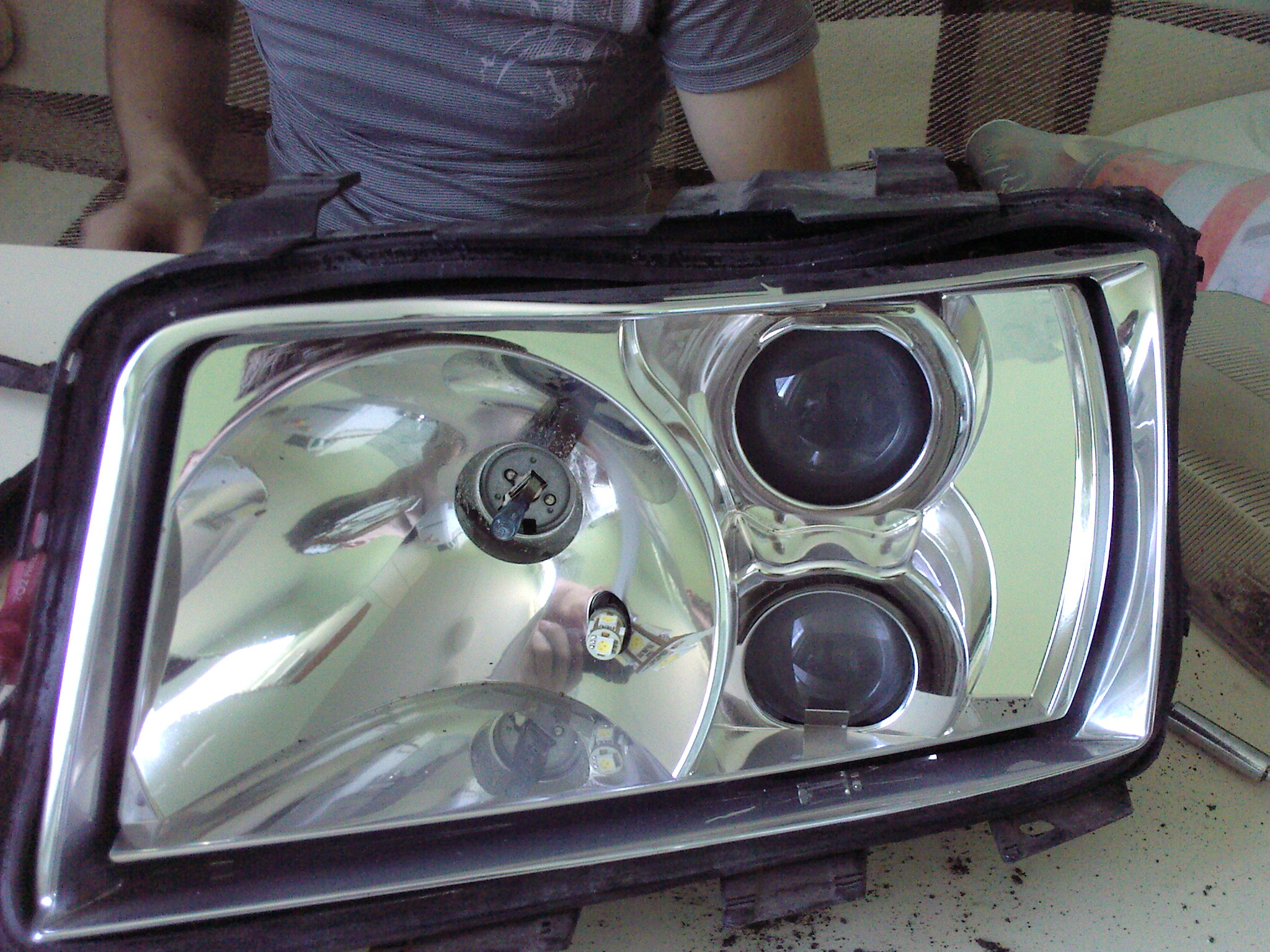

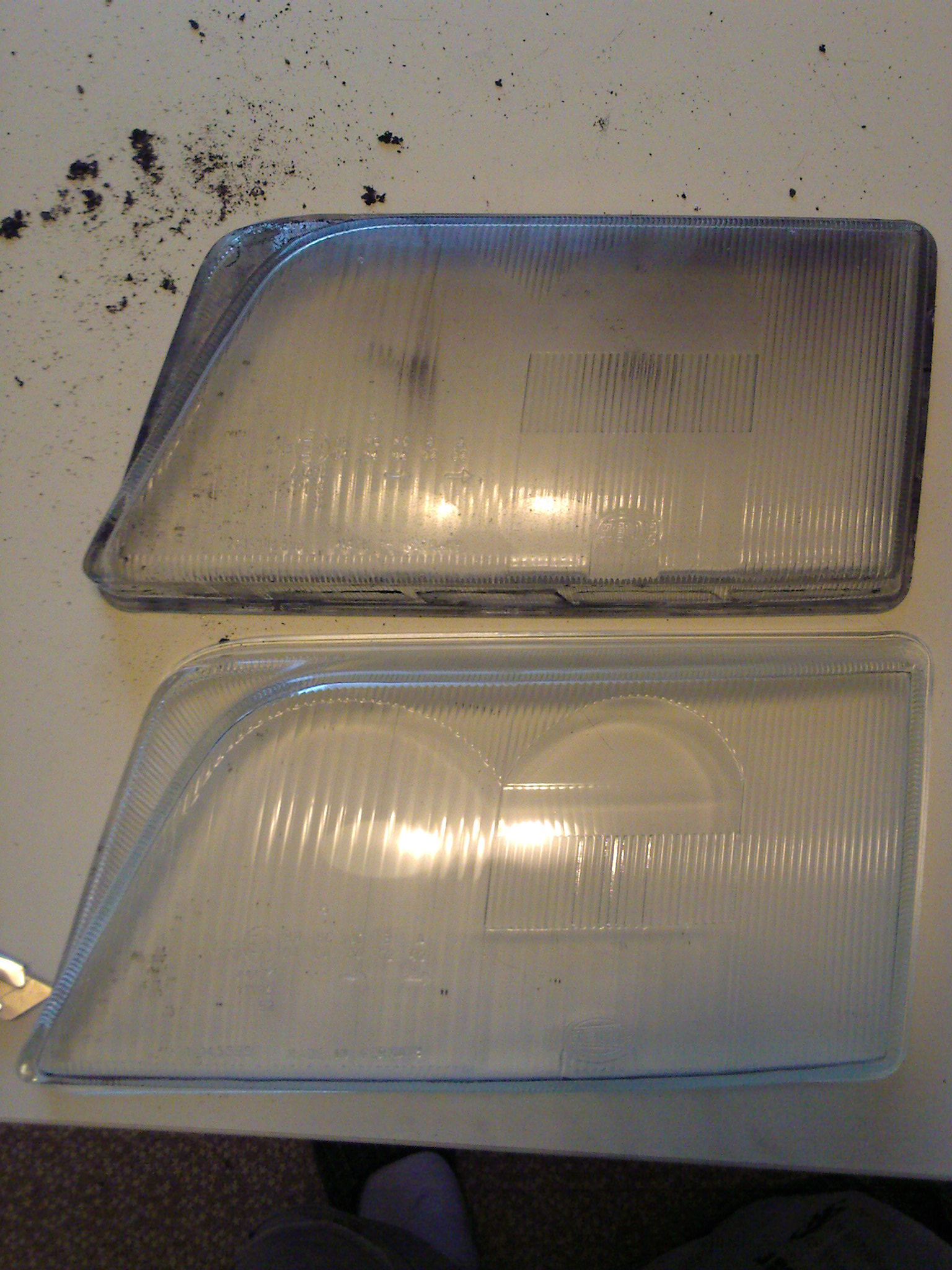

6. Atsargiai nuimame stiklą. Pagal viską jei jis neklijuotas tai turėtų lengvai nusiimti, tačiau pas mane per tiek metų jis jau buvo užkirmijęs tai teko pavargti. Ir štai turime priėjimą prie pačio reflektoriaus.

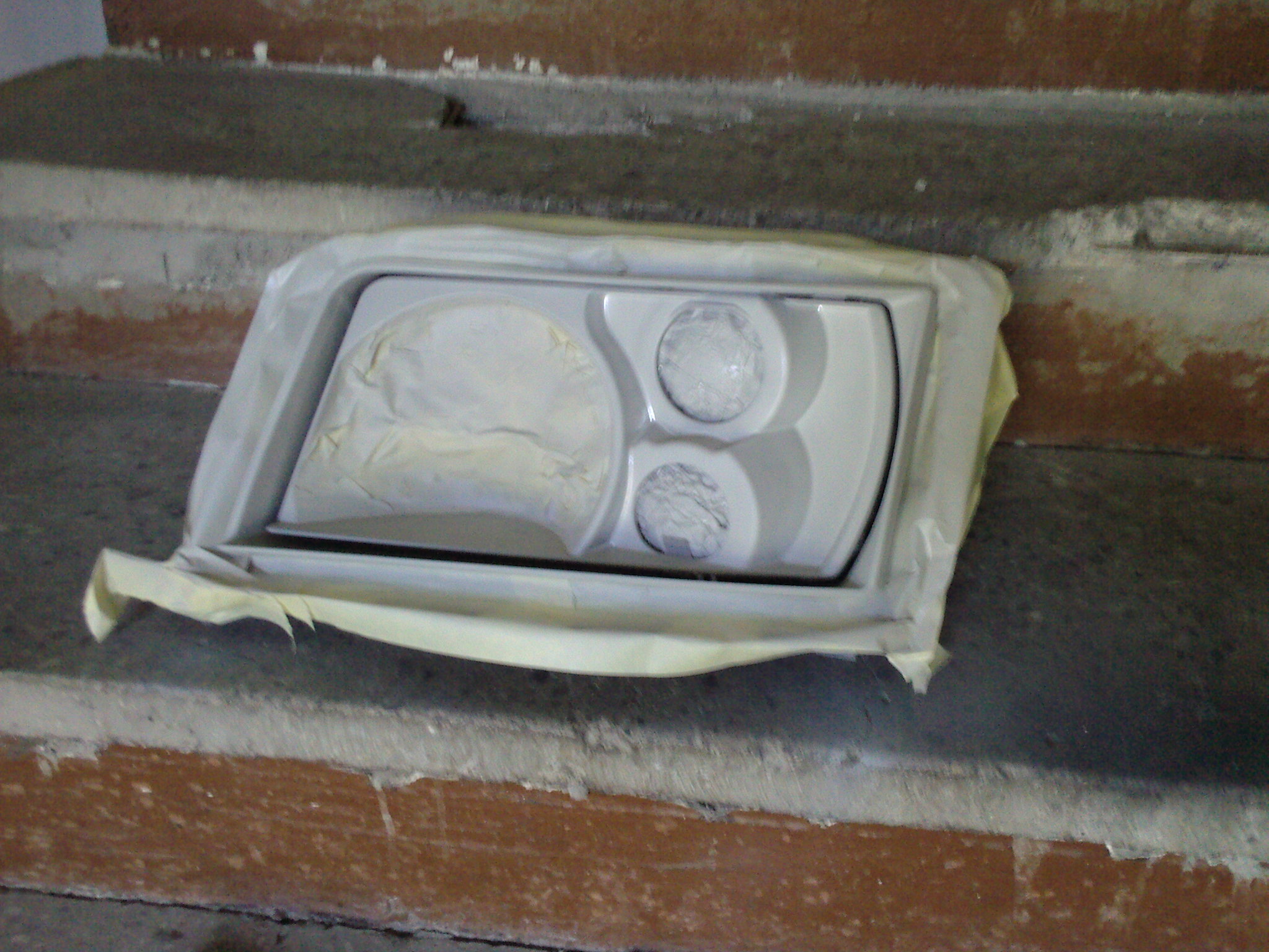

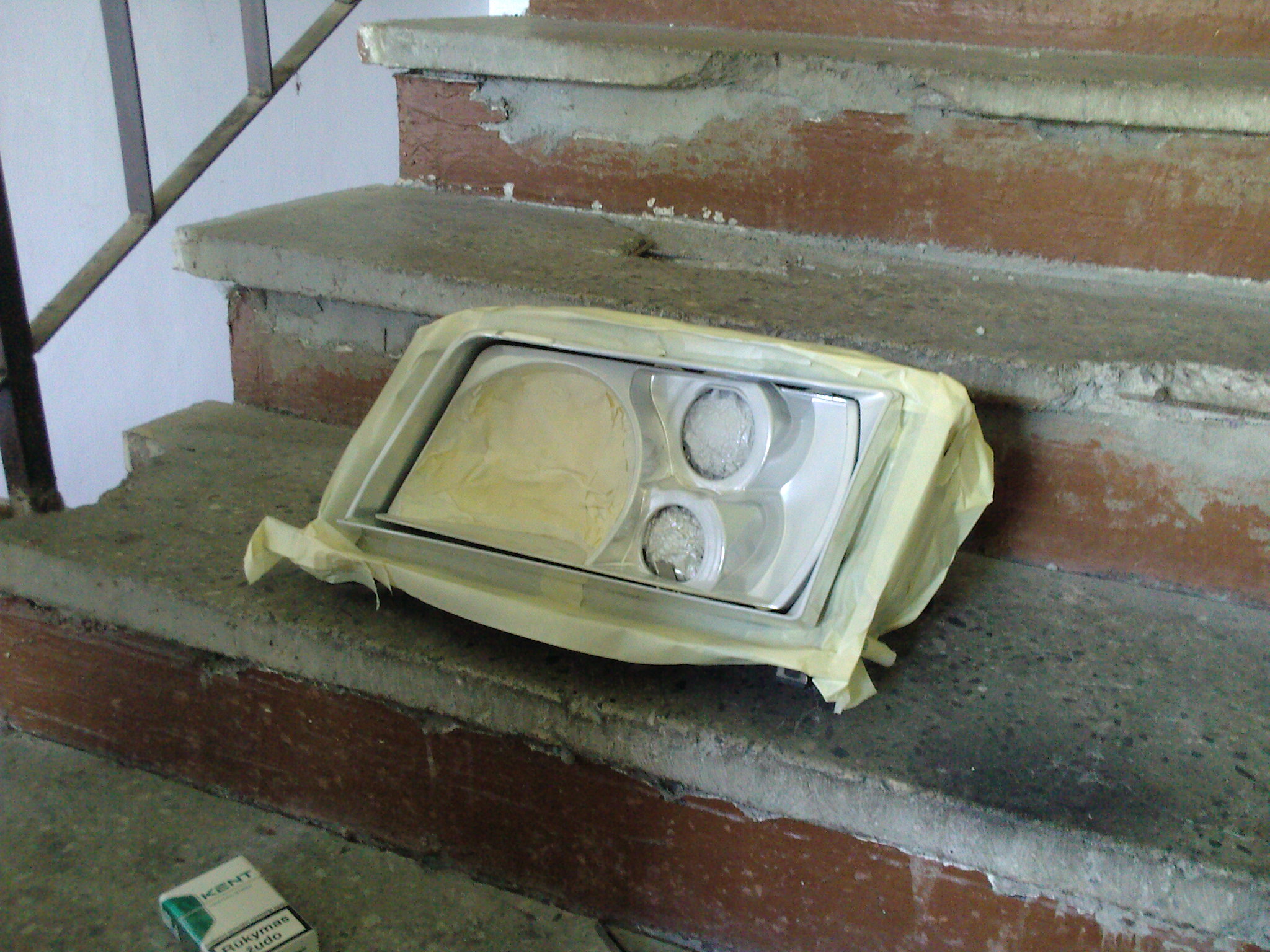

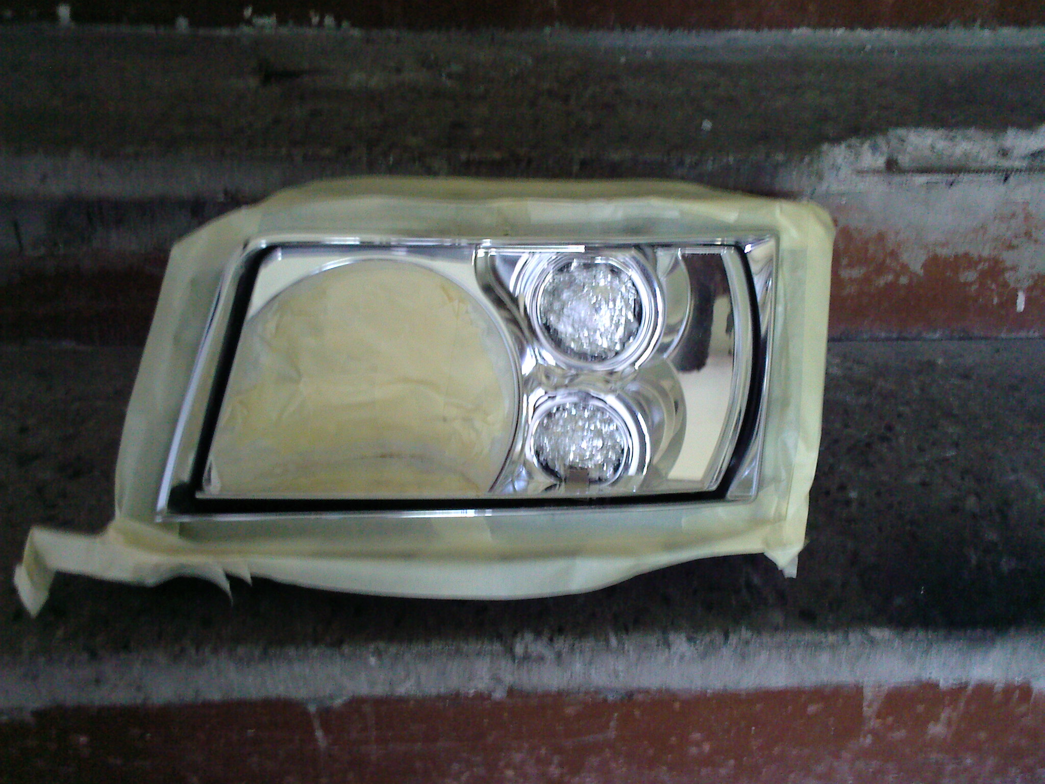

7. Pradedame apsiklijuoti tai ko mums nereikės dažyti.
8. Lempa paruošta dažymui.

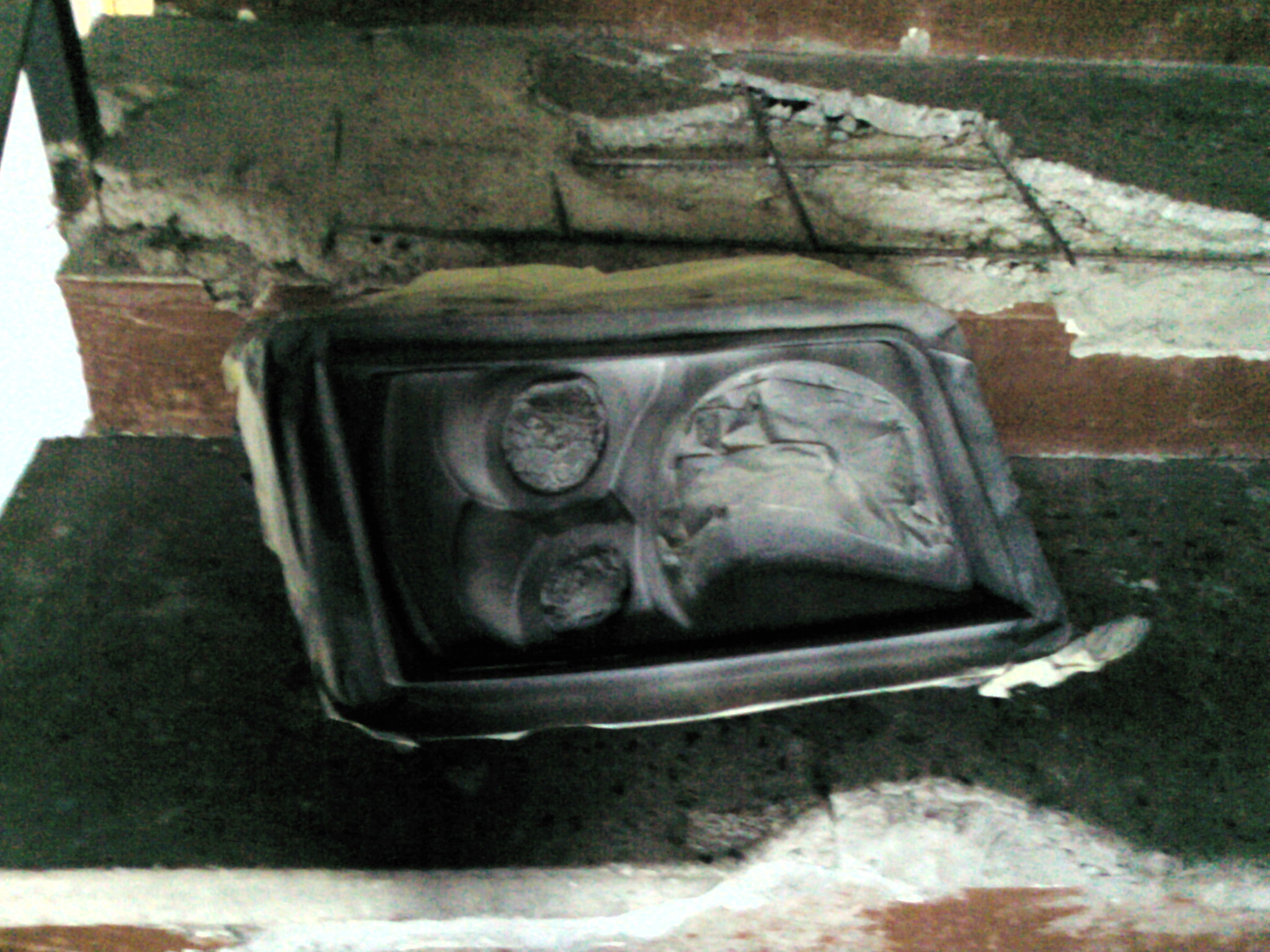

11. Dengiame keletą plonų sluoksnių dažų.

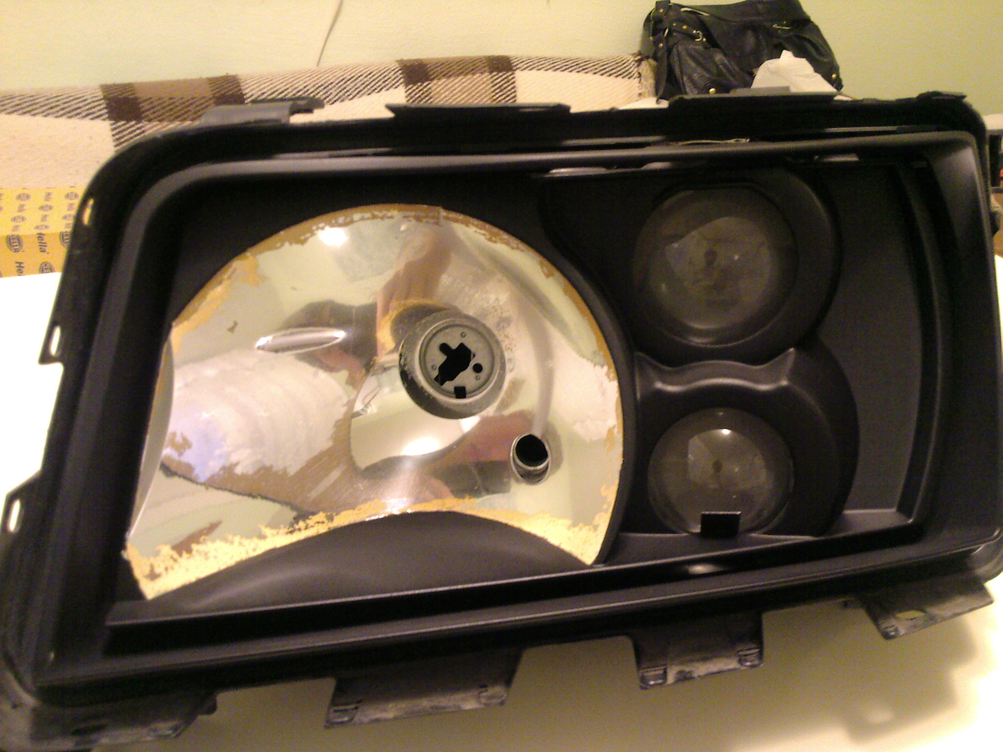

13. Gražiai nulupinėjame viską kas buvo apklijuota.
Autorius RE: A6/C4 Priekinių lempų tamsinimas
tarakashkinas
Pranešimai: 3765
Įstojęs: 27.03.08
Parašyta 2009-07-06 19:08

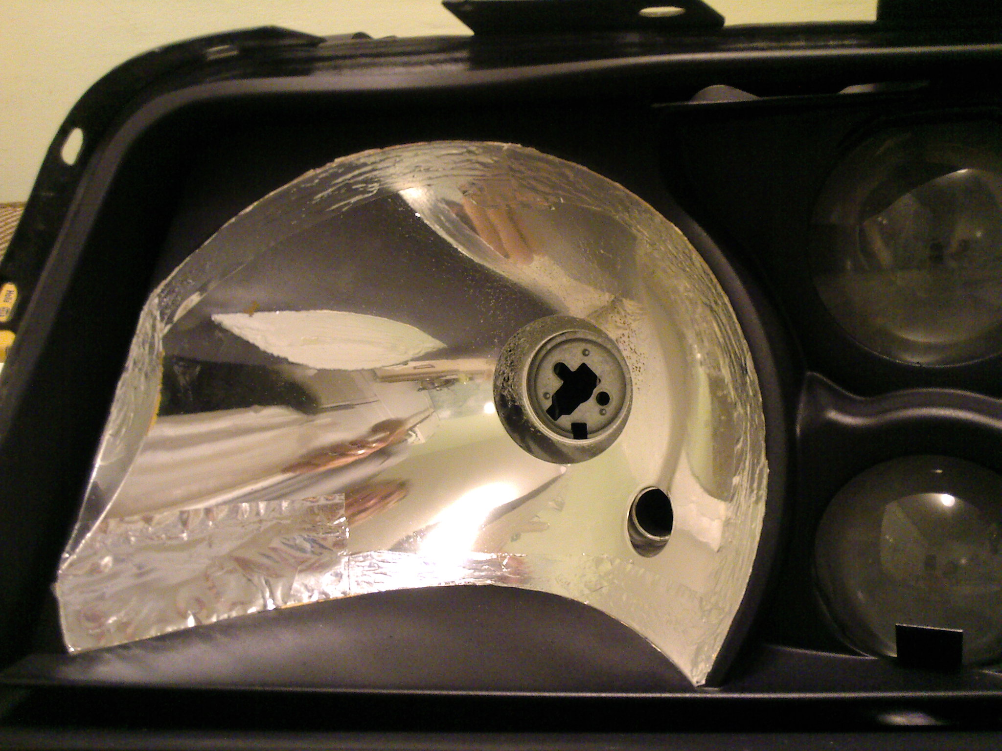

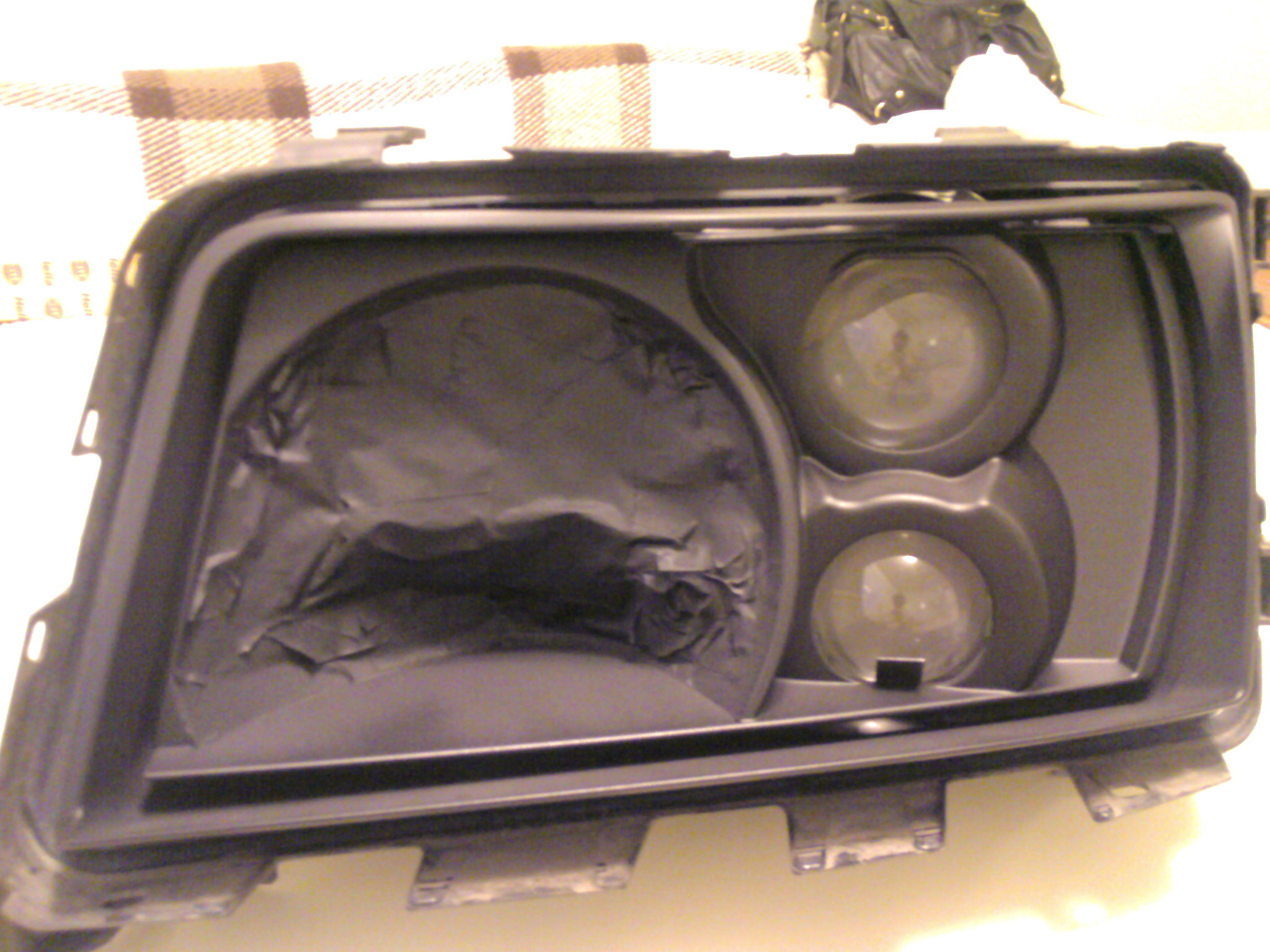

14. Ir pamatome jog ne viskas rožėmis klota. Reflektorius pasirodo labai linkęs lupinėtis. (Nuo senumo matyt, visgi jam 13 metų).
tarakashkinas
Pranešimai: 3765
Įstojęs: 27.03.08
15. Bet nėra to blogo ko nepatvarkytų moment klijai ir paprasta folija. Neatrodo įspūdingai, tačiau uždėjus stiklą taip baisiai ir nesimato. Jei būtų buvusi diena, bučiau nusipirkęs purškiamo „chromo“, tačiau kur jo gausi sekmadienį, 12val nakties. Teko suktis su tuom kas buvo po ranka.

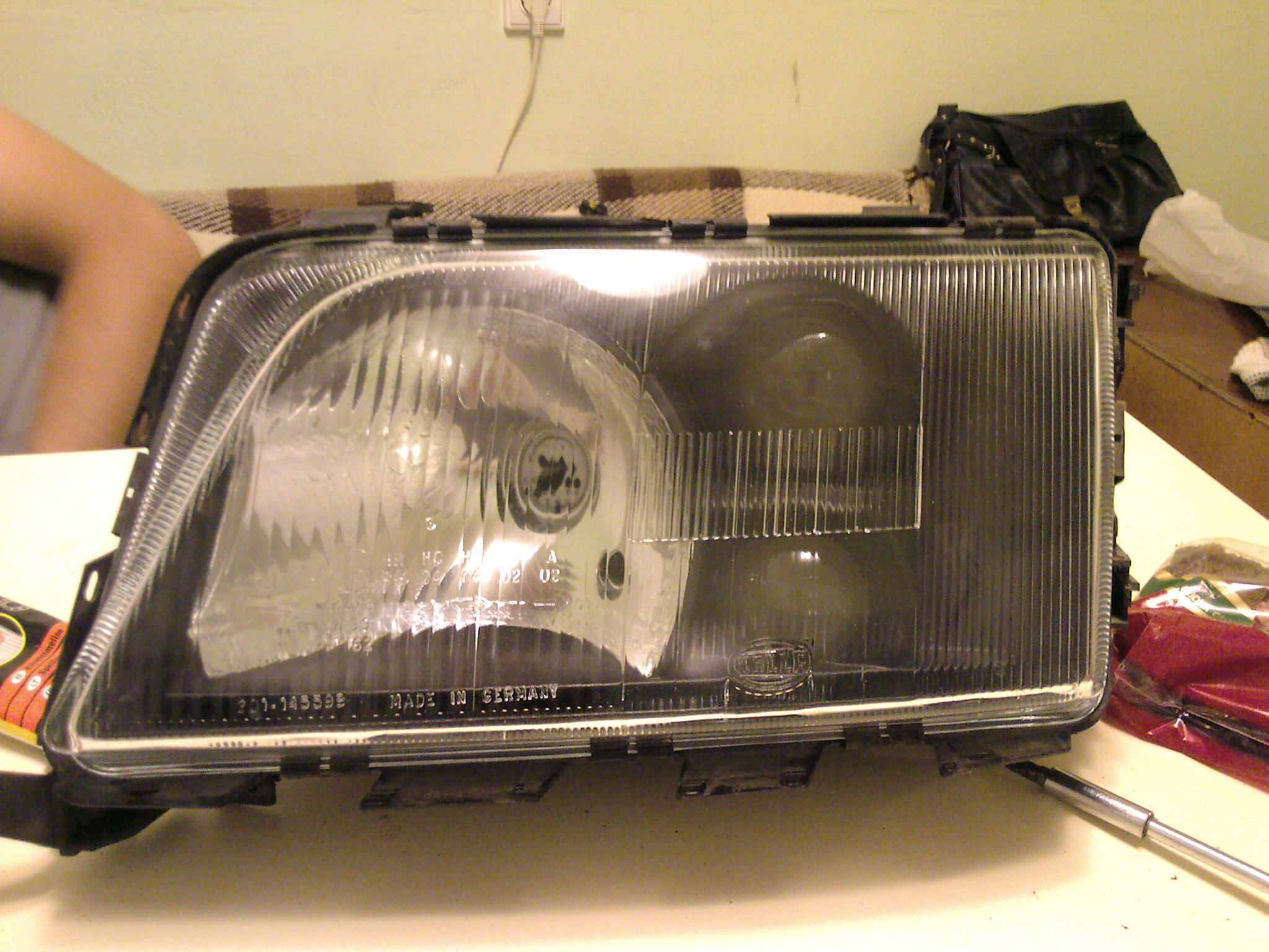

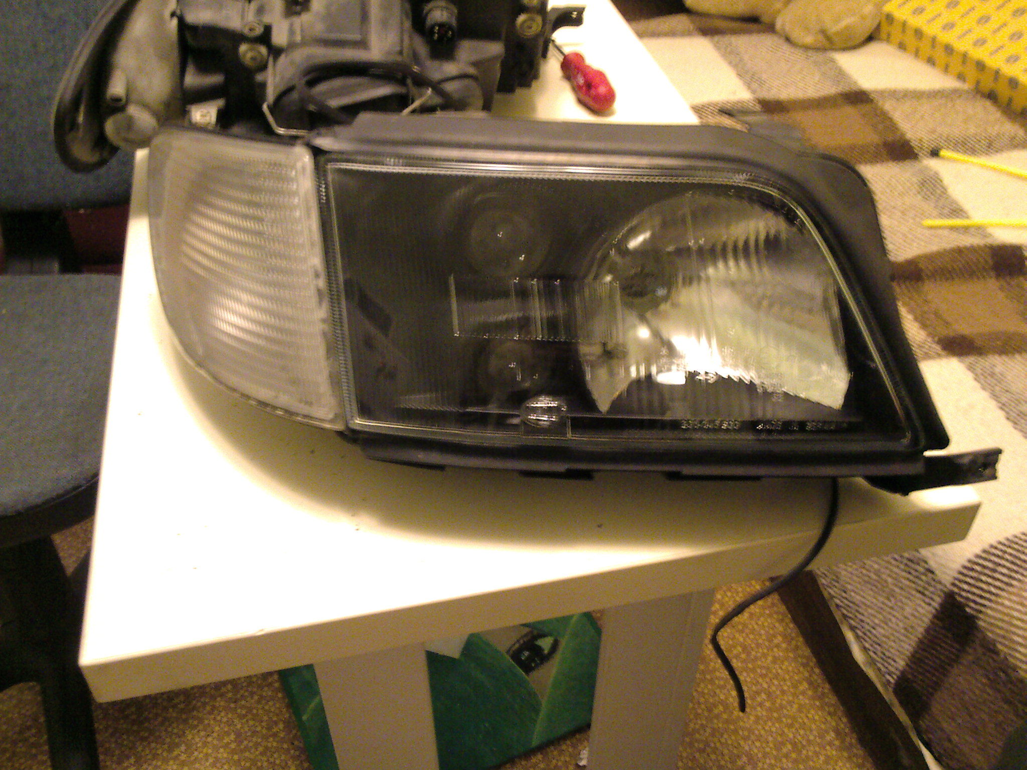

16. Dedame stiklą atgal. Beje aš stiklus dėjau visiškai naujus, nes senieji jau atitarnavę ir visi išmušinėti.
